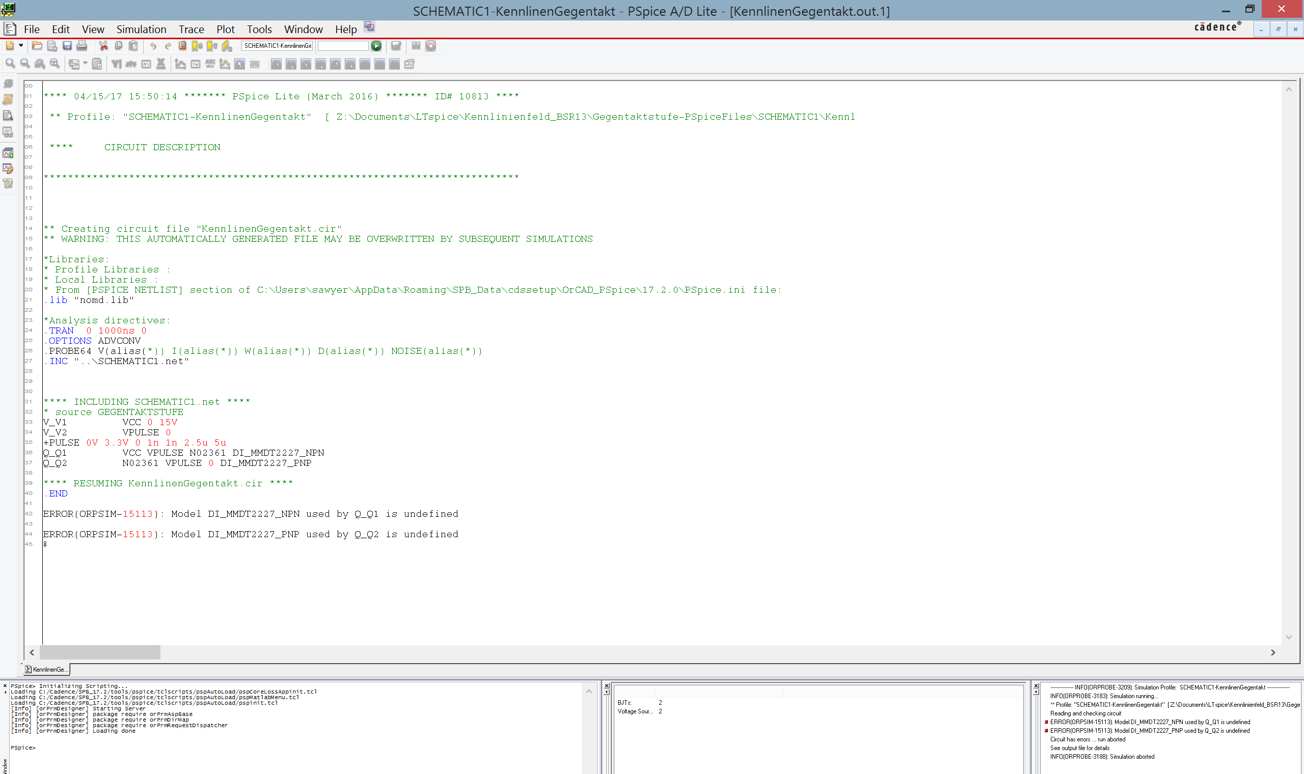

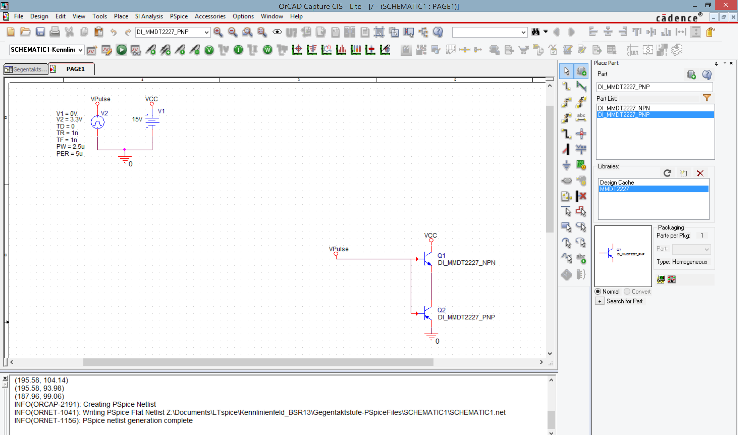

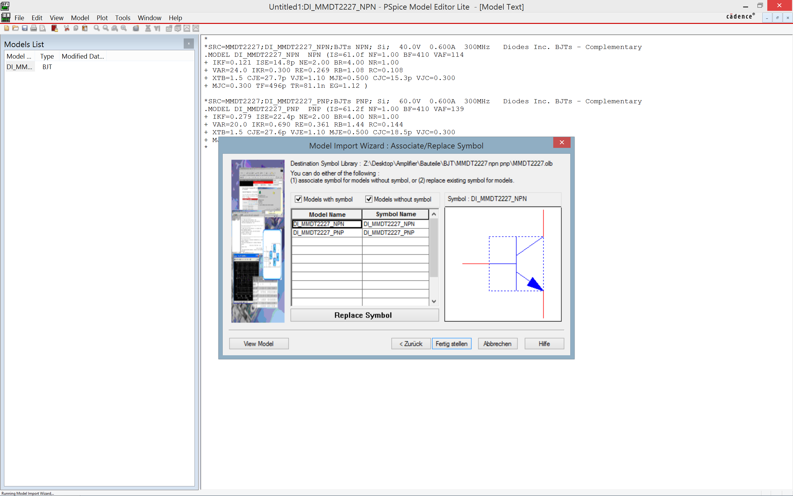

Hallo nochmals, ich war zwischenzeitlich im Urlaub deshalb die
verspätete Frage. Irgendwie will das Importieren des Transistors nicht
klappen. In Bild 1 ist ersichtlich das ich die .lib korrekt eingefügt
und mit dem Schema verknüpft habe. Anschließend habe ich das generierte
.olb in Capture eingefügt und wollte einfach mal eine Simulation starten
in dem der Transistor verwendet wird (Bild 3). Jedoch bekomme ich bei
der Simulationsdurchführung einen Fehler und verstehe nicht wieso
(Bild2). Kann mir da jemand von euch weiterhelfen?
Viele Grüße
P.s: in der Gegentaktstufe ist der pnp falsch herum drinnen. Ist mir
gerade aufgefallen. Aber das ist bezüglich des Simulationabbruchs ja
nicht relevant!!

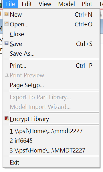

OP #4976708
Helmut S. schrieb:
> Wahrscheinlich schlägt diese Begrenzung zu:
> The Model Import Wizard supports parts and simulation models that have a
> maximum of two pins or two terminals,respectively.
> http://www.artedas.com/EN/documentsPDF/Products/OrCAD-Lite-Limits_ArtedasEU.pdf
DAs seltsame ist das ich es gar nicht mehr anklicken kann. Egal welches
Bauteil ich importieren kann :/ Oh man oh man.
