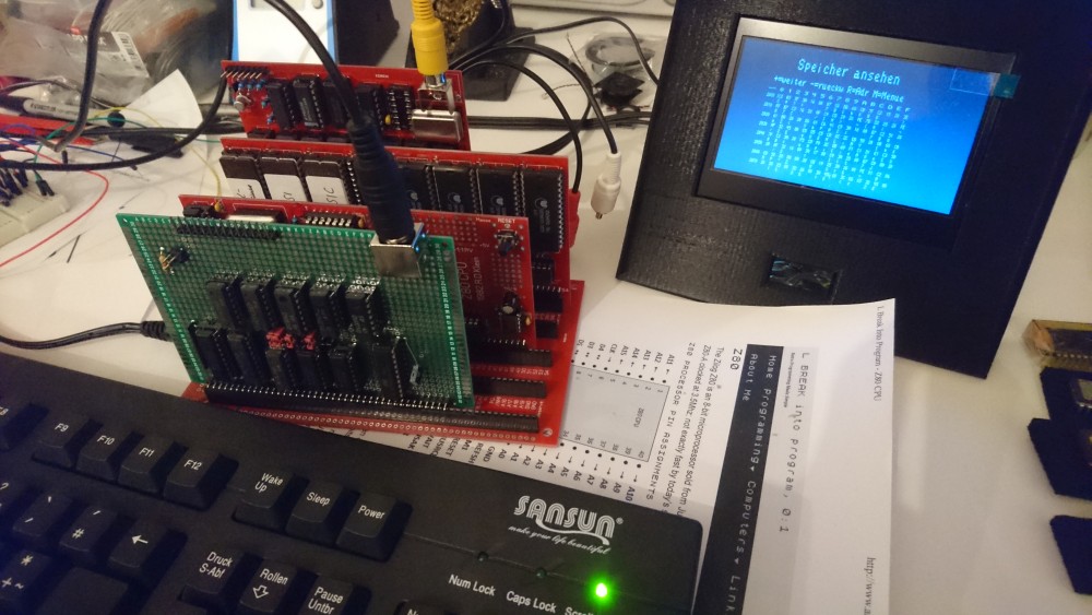

anfang dieses Jahres beschäftigte ich mich mal wieder mit dem NDR Klein
Computer aus der Fernsehreihe der frühen 80er.
Für die, die ihn nicht kennen, es handelt sich um ein extrem modular
aufgebautes Selbstbau-Rechnersystem. Das Grundsystem besteht aus
BUS-Platine(n), Z80CPU Platine mit Takterzeugung und Reset,
ROA64-Speicherkarte, GDP64 (Voll-)Grafikkarte und KEY-Platine. Ergänzt
wird es durch BANKBOOT, um mehr als 65kB zu verwalten,
Floppyansteuerung, Soundkarte, 68008, 68000, 8088, ... Prozessorkarten
und vieles mehr.
Da die Bausätze und Platinen so gut wie nicht mehr erhältlich sind, die
Dokumentationen, Schaltungen und Layouts jedoch in den Büchern (z.B.
Rechner Modular von Rolf Dieter Klein) frei zur Verfügung stehen, habe
ich mich daran gemacht, die ersten Platinen neu zu erfassen und in China
anfertigen zu lassen.
Eigentlich wollte ich das erst nur für mich selbst machen und die
überzähligen abgeben. Die Resonanz im Robotrontechnik-Forum war jedoch
überwältigend, so daß inzwischen schon ein paar hundert (insgesamt)
Platinen im Umlauf sind.
BUS, Z80CPU, ROA64 und der Prüfstift sind schon fertig, bestückt und
getestet. GDP64 wird gerade gefertigt, KEY ist bereit für die
Produktion. Mitstreiter sind gerade dabei, Floppycontroller, BANKBOOT
und IOE-I/O-Karte neu aufzulegen. SOUND hab ich auch fast fertig. Dann
geht es weiter...
Wenn also hier jemand am NDR Klein Computer Interesse hat und sich mit
anschließen will, schaut doch bitte mal hier im Forum vorbei:
http://www.robotrontechnik.de/html/forum/thwb/showtopic.php?threadid=14374&pagenum=1&time=1491731097&s=82ead378ed09fd66742bfcf242959716
Da könnt ihr den aktuellen Stand verfolgen. Es handelt sich quasi um
Sammelbestellungen der Platinen zum Selbstkostenpreis, daran will
niemand etwas verdienen. Der Gewinn ist der Spaß an der Sache und die
Erfahrungen!
Gruß, Rene

von Rene V. (creep)
das ist natürlich richtig. Aber zum Einen wurde schon in den Büchern
erwähnt, daß die Informationen für den NKC im Gegensatz zu anderen
Systemen frei zum Nachbau zur Verfügung stehen. Zum Anderen war RDK (und
das ist viel wichtiger und aussagekräftiger) auch mal im NKC Forum kurz
aktiv und hat die Erlaubnis zur freien Nutzung seiner Informationen und
Pläne gegeben. Anderenfalls müßte jeder seine Platinen selbst bestellen,
was die Sache deutlich aufwendiger machte.
Ansonsten sind einige ICs heute nicht ganz einfach zu bekommen - danke
EBay und China aber deutlich leichter als vor 20 Jahren. Und wenn man
die Preise von '85 vergleicht, sind das gar keine Wucherpreise. Ich habe
alles zusammen, auch für GDP (EF9366), SOUND (AY...10/12), SER und FLO3.
Gruß, Rene

von Rene V. (creep)
Ja, damals hab ich die Beiträge mit Spanung verfolgt, hatte aber keine
Chance zum Nachbau. Jetzt läuft bei mir zumindest schon ein System mit
Grafikdisplay, Tastatur und Sound. Der Rest kommt bald. Bei der
Gelegenheit werden dann gleich noch die Kinderkrankheiten beseitigt.
Stützkondensatoren eingefügt, offene Eingänge belegt, ...

von Rene V. (creep)
Hallo Michael,
ich habe die Platinen natürlich etwas angepaßt. Die KEY hat zum Beispiel
einen ATTINY und eine PS/2 Buchse mit drauf, so daß man auch (fast)
moderne Tastaturen anschließen kann.
BAS läuft u.a. an den Pollin-Displays absolut perfekt.
Ansonsten ja, das war ein Stückwerk zu Lehrzwecken und alles andere als
ausgereift. Die Schaltpläne passen auch in den späteren Auflagen nicht
zu den Layouts, so daß man beim Nachbau und Neuauflegen genug zu tun
hat.
Ich hab i.A. Stützkondensatoren zugefügt, offene Eingänge belegt (für
HCT ICs), mit kompetenter Unterstützung das Layout verbessert, bei der
SOUND eine wahlweise Bestückung mit AY...10 oder AY...12 vorgesehen, und
und und...
Gruß, Rene
