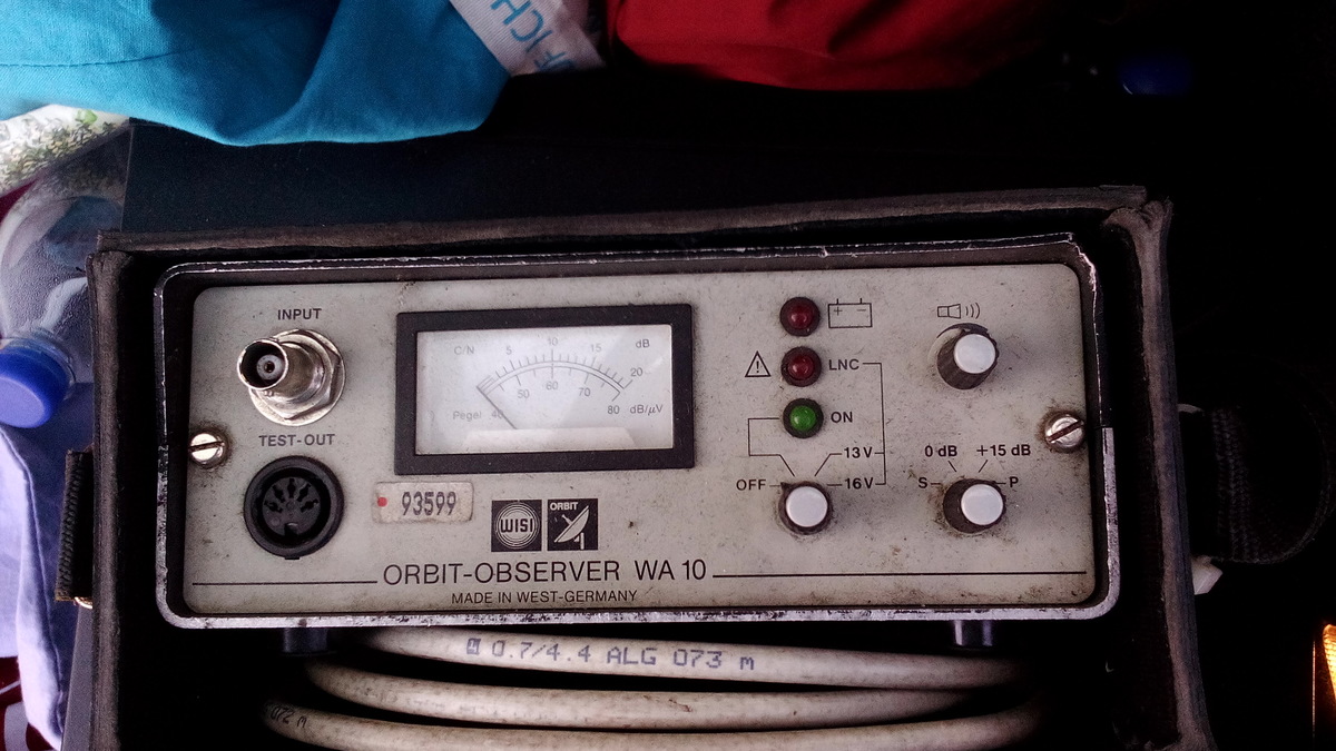

Hallo Forum, ich habe auf dem Flohmarkt diesen Wisi Orbit Observer WA 10
für kleines Geld geschossen. Leider finde ich im www weder Schaltplan
noch Bedienungsanleitung. Vielleicht kann jemand helfen? Ich möchte das
Gerät als RF-Pegelmesser verwenden. Bei meinem Gerät ist ausser einem
Kabel mit  F-Steckern kein weiteres Zubehör dabei. Ich kenne auch die
Steckerbelegung nicht. Schon mal vielen Dank!   :-)

SO, ich habe mir mal das Handbuch kurz angeschaut, das hat ja einen
Ausgang zu einem XY-Oszilloskop. Damit kann man immerhin ein Spektrum
des ersten ZF-Bereichs (0,95-1,75GHz)  darstellen, also auch eine
heutige Schüssel auf digitale Transponder ausrichten. Zwar nur den
unteren Frequenzbereich, da sogar die 22kHz-Umschaltung noch nicht
eingebaut ist, aber das reicht ja aus.
