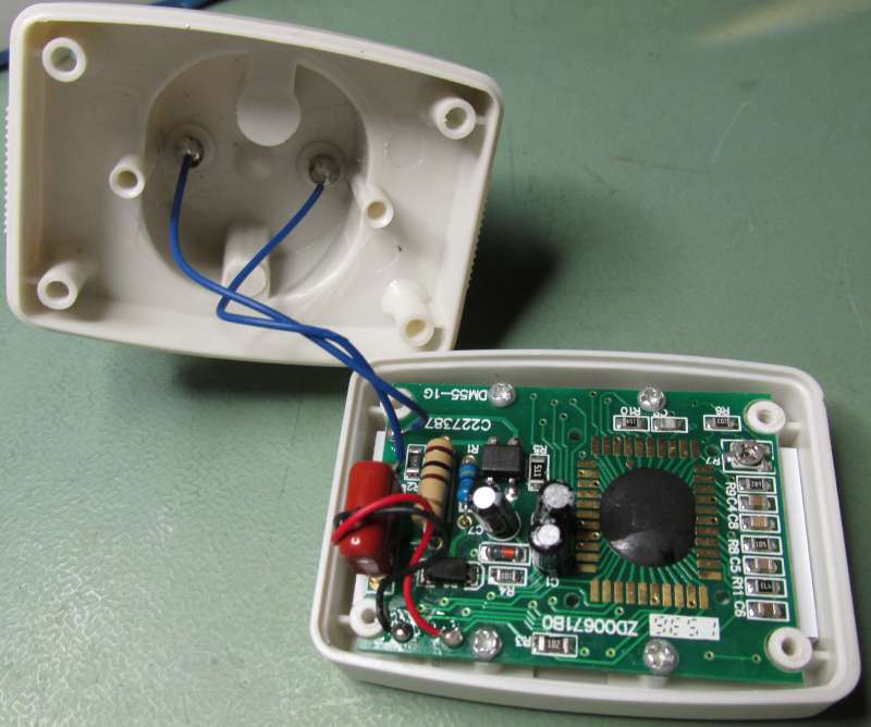

Mit was für einem Messgerät hast du denn gemessen. Die Wechselrichter
der PV-Anlagen produzieren auch Oberwellen. Eventuell kommt dein
Messgerät damit nicht klar und zeigt falsche Werte an.

Ich hab dem erst auch nicht geglaubt und hab noch zwei unterschiedliche
von der Arbeit mitgenommen und gemessen.
Gleiches Problem.
Wie hoch die Oberschwingungsanteile sind kann ich natürlich nicht sagen.
Dazu brauche ich andere Messtechnik.

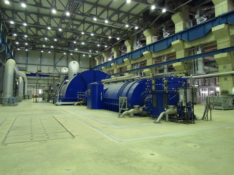

Die Netzfrequenz ist durch die großen Kraftwerke im Stromnetz
vorgegeben.
Die paar müden kW einer Solaranlage treiben nicht die Drehzahl der
Generatoren in den großen Braunkohlekraftwerken nach oben!
Das ist ausgeschlosen.
Das müssten sie aber tun, um die Frequenz nach oben zu drücken.

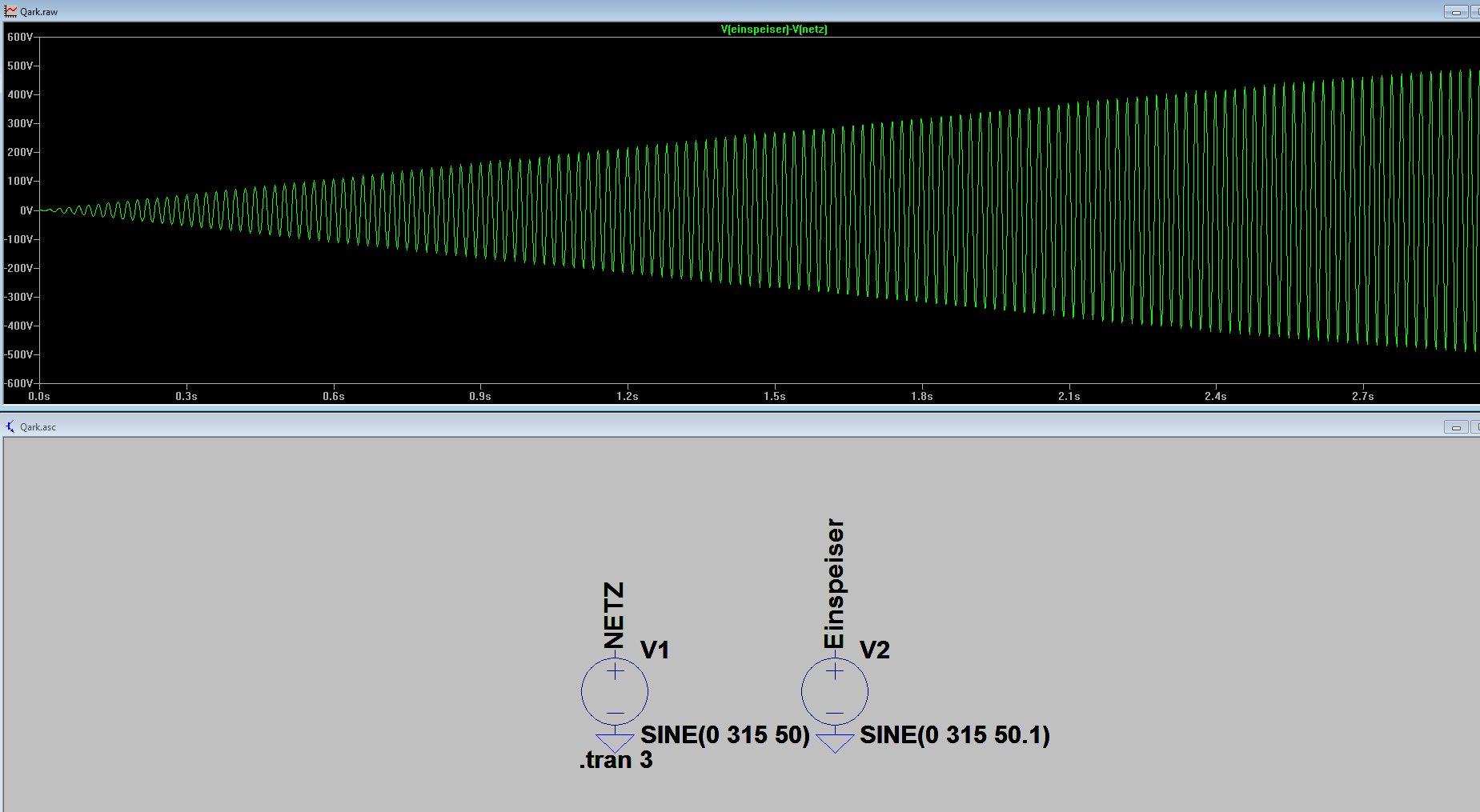

Wenn die Solaranlage 50,1Hz produzieren würde, würde nach kurzer Zeit
eine Phasenverschiebung zum Netz auftreten.
Wenn die 180° beträgt, sieht das dann so aus:
D.h. Stromnetz sagt : Ich hab grad 315V (Spitze des Sinus)
Solaranlage versucht : Pah, ich zwing dir -315V auf.
Wie gut DAS klappt, kannst du dir vorstellen. Soweit kommt es natürlich
gar nicht, ab ein paar ° Phasenverschiebung (nach wenigen
Signalperioden) wird der Strom zu groß, und die Sicherungen fliegen.

Spannungsmessung immer unter Last (Glühlampe einschalten oder besser
direkt parallel zum Messgerät einen 4k7 Ohm Widerstand (20 Watt) um
kapazitive Fehlmessungen zu vermeiden).

von EVU Mitarbeiter (Gast)
Hmm schrieb:
> Oh Wunder.
> Überleg dir mal, wie es zustandekommen soll, dass eine Phase plötzlich
> 50,1Hz haben soll, und was das heißen würde.
1. Die Frequenz ist fast nie genau 50Hz. Die Frequenz sinkt bei
Belastung und steigt bei viel Einspeisung an. Daher weiß der
Übertragungsnetzbetreiber an den Kraftwerken auch, ob mehr eingespeist
werden muss oder nicht.
2. Um ins Netz einspeisen zu können, muss die Frequenz geringfügig höher
sein als die des Netzes. Warum das so ist, weiß ich nicht und konnte mir
bisher noch keiner Erklären. Daher gibt/gab es auch die 50,2Hz
Problematik, weil bei mehr Einspeisung die Netzfrequenz steigt. Das war
auch lange Zeit die Frequenz, bei der viele Wechselrichter hart
abschalten. Diese Grenze musste auf Kosten der Netzbetreiber
nachträglich bei allen(!) älteren Wechselrichtern angepasst werden, um
einen plötzlichen Lastabfall bei starker Sonneneinstrahlung zu
verhindern. Also ein Blackout Schutz. Jetzt gibt es noch eine 49,5Hz
Nachrüstpflicht, die kenne ich aber nicht im Detail.
3. Alle Wechselrichter müssen den NA-Schutz nach VDE-AR-N 4105 erfüllen!
Damit steigen Wechselrichter bei 253V (230V +10%) aus. Die Spannung kann
nicht höher werden, außer das vorgelagerte Mittelspannungsnetz ist
hoffnungslos überlastet. Warum sollte der Netzbetreiber also das Netz
auftrennen, um die Last auf andere (noch zu bauende) Trafos zu
verteilen? Runterstufen kann man den Trafo nicht mehr, denn dann ist die

von Hmm (Gast)
Anbei eine Simulation, was du da erzählt hast.
Was das ist:
Zwei Spannungsquellen mit Sinus. Zu Beginn sind sie synchron. Die eine
hat 50Hz (ich habe sie Netz getauft), die zweite hat 50,1Hz (hab sie mal
Einspeiser genannt).
Man sieht:
Die Phasenverschiebung zwischen den Spannungen MUSS über die Zeit
zunehmen, damit steigt die Spannung. Und das heißt RUMMS. Streng
genommen oszilliert diese Spannung mit der Frequenzdifferenz zwischen 0
und der DOPPELTEN Netzspannung, weil sich die Sinusse gegeneinander
verschieben.
EGAL wie gering die Frequenzdifferenz ist, das passiert immer.
Somit ist klar:
Will man ins Netz einspeisenn, muss man Synchron sein. Und das heißt per
Definition : Gleiche Frequenz.
Einem EVU-Mitarbeiter sollte das klar sein.

von Helmut L. (helmi1)
Ich war mal zu Besuch in einem Kraftwerk, da behauptete die Tussi die
uns da durch geführt hat das der eine Generator 45Hz und der andere 55Hz
hat. Draussen im Schaltfeld würden sie sich dann auf 50Hz ausmitteln.
Ich sagte darauf au ja den Versuch möchte ich sehen, ich geh aber vorher
hinter dem nächsten Erdwall in Deckung.  Das waren zwei Generatoren von
1.1GW.
Und sowas führt durch ein Kraftwerk....

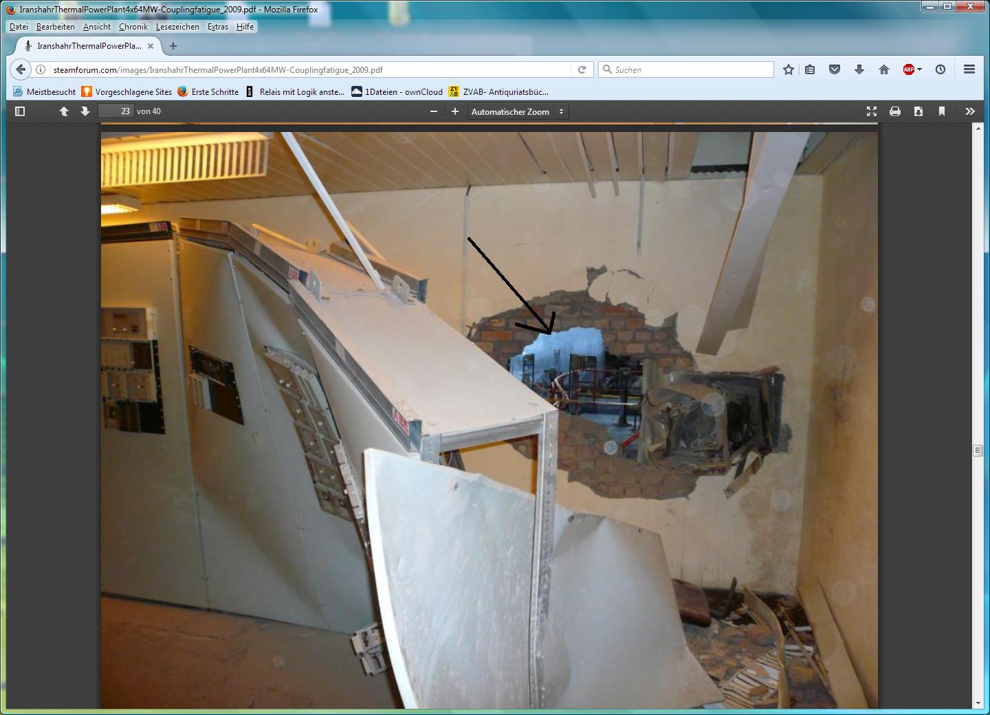

von Volker S. (sjv)
Sven L. schrieb:
> Ja wenn der Turbosatz durch's Maschinenhaus fliegt, möchte man nicht
> daneben stehen.
Hier mal ein Beispiel, wie es danach aussieht:
http://steamforum.com/images/IranshahrThermalPowerPlant4x64MW-Couplingfatigue_2009.pdf
MfG

von Sternenkind (Gast)
Krasse Sache.
Volker S. schrieb:
>> daneben stehen.
> MfG
Geile Bilder, so in etwa habe ich mir das damals auch vorgestellt als
die Fuehrungstussi das behauptete.

von oszi40 (Gast)
Eine rechtzeitige Notabschaltung oder Dampf ablassen kann manchmal recht
nützlich sein wie der Link mit seinen beträchtlichen Folgen zeigte. Man
lernt daraus, daß eine Notabschaltung an einem möglichst sicherm Ort
stattfinden sollte!
Zurück zur Frage Sternpunktverschiebung: Es wäre zu ergänzen, daß manche
große Solaranlage noch nicht angeschlossen werden konnte, weil die
ausreichend kräftige ZULEITUNG noch nicht vorhanden war.
von oszi40 (Gast)
Sorry, bitte irrtümliches Bild entfernen.
Das ist das Typenschild vom Generator.
Syncrongenerator mit Fremderregung.
von Lutz H. (luhe)
Die angegebenen Kühlwassereintrittstemperaturen, ist das die Minimum- ,
Maximum- oder Solltemperatur?
von Martin S. (sirnails)
Wird das Blechpaket tatsächlich mit Wasserstoff gekühlt? o.O
Mehr als das Typenschild hergibt kann ich dir leider auch nicht sagen.
Das wird mit Wasserstoff gekuehlt, das ist schon richtig.
Der kuehlt besser als Luft.
https://de.wikipedia.org/wiki/Turbogenerator
Stichpunkt: Kuehlung
von Ingo L. (corrtexx)
Alleine der Erregerstrom :O
von Georg A. (georga)
...und der hohe Ständerstrom macht bei E-Technikern einen ...äh... ;)
Ingo L. schrieb:
Ich war mir erst nicht sicher, ob das nicht alles mA und mV sind xD
Uiuiui was ist das für ein Oschi?
Und so sieht er aus.
Kraftwerk Neurath 2 des RWE.
Damit tun die hier nix. Da sind bei denen Spurenelemente von Strom.
Selbst die Motoren haben da so 2MW. Alles andere darunter sind
Stellmotoren.

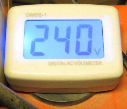

Jetzt ist es fast 22:00 und ich habe 238 Volt.
Keine Ahnung, weshalb hier die Spannung immer in der Plus-Toleranz
liegt.
Für die kontinuierliche Beobachtung steckt hier ein Chinese "DM55-1" in
der Leiste vom PC:
https://www.aliexpress.com/item/DM55-1-AC-80-300V-Voltage-Meter-Plug-Volt-Meter-Electrical-Instruments-LCD-Digital-Voltmeter-Pen/32694016948.html?ws_ab_test=searchweb201556_0,searchweb201602_4_10057_10056_10037_10055_10049_10017_405_404_407_10058_10032_10
Die Dinger kann man nachkalibrieren, liegen über ein paar Monate
beobachtet max. 1V neben meinem Fluke.

Volker S. schrieb:
>> daneben stehen.
> MfG
Auch nach einem Jahr noch sehenswert, wenn der Läufer zum Springer
wird, danke dafür!
