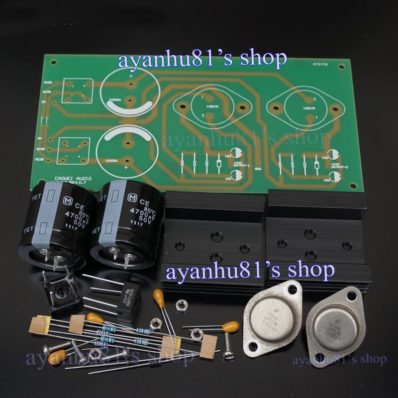

Ich brauche eine 24V Spannungsversorgung und moechte diese power supply
verwenden
http://www.ebay.de/itm/NAC152XS-two-branch-24V-Regulator-Power-Supply-Reference-NAIM-HI-CAP-Circuit-/291605568101?var=&hash=item43e50bda65:m:mD-PsNGxupd9WxBeRs7L_bw
Jetzt bin ich mir nicht sicher welchen Ringkerntrafo ich verwenden soll.
Der Verkäufer sagt ich soll einen 2x24V mit 30VA verwenden, auf der
Platine und in der Artikelbeschreibung steht jedoch 2x25V.
Was würdet Ihr nehmen?
Beides ist falsch.
Nimm besser 2 x 28V, weil sonst das Netzteil bei 230V -5% nicht mehr
zuverlässig funktioniert.

Ganz so kritisch ist das nicht. Wenn man die Schaltung rückrechnet,
braucht der Trafo mindestens 22V bei geringster Netzspannung also 10%
Netzunterspannung, das wären 24.4V~ für den Trafo. mit 25V ist man auch
der sicheren Seite, mit 24V geht es auch, und auf so wenige Prozent
kommt es eh nicht an. Deine 2 x 24V~ wären ok, bleibt die Frage nach der
Leistung.
Noroc schrieb:
> Ich habe noch einen 2x27V mit 200VA kann ich den auch nehmen.
Nein, 27V sind bei 10% Netzüberspannung 29.7V~, im Leerlauf bei ca. 7%
Leerlaufüberhöhung 31.8V, nach Gleichrichtung 44.9V und das
überschreitet die 40V des LM317.

Dann nehme ich einen 2x25V mit 30VA, warum die Leistung so hoch ist
verstehe ich auch nicht, aber Hauptsache er ist nicht zu gering
ausgelegt. Ich nehme auch nicht genau das Netzteil, sondern nur die pcb
und verwende 2x10000uf und ansonsten Neuteile.

von Andrew T. (marsufant)
Harald W. schrieb:
> Geregelte 24V DC aus 25V AC zu machen, ist m.E. zu knapp.
> Da müsstest Du schon sehr genau nachrechnen.
Nein, er kann HIER auch 2 x12V oder 2 x 18 V nehmen. Oder sonstwas.
Das ist leicht erklärt, WARUM es so ist.
die nach deen Gleichrichtern gesetzen Elkos, so wie der Bestückungsdruck
ist und so wie sie im Musterbild  gezeigt werden: Mindestens einer ist
falsch gepolt. Deshalb: nach wenigen Sekunden verabschiedet sich das
Ganze unter Gezische und Gestinke.
Somit: Die Sekundärspannung des Trafos sind zur Zeit das kleinste
Problem des TE.

von Chris F. (chfreund) Benutzerseite
Andrew T. schrieb:
> [...] die nach deen Gleichrichtern gesetzen Elkos, so wie der Bestückungsdruck
> falsch gepolt. Deshalb: nach wenigen Sekunden verabschiedet sich das [...]
Kapiere ich nicht, ich habe mal das Bild aus dem ebay-Angebot hier
reingesetzt. Meinst Du das? Das sieht okay aus.
von Frager (Gast)
Hängt "-" am Brückengleichrichter in der Luft? Die Kondensatoren sind
zwar richtig gepolt, aber haben nur eine Verbindung nach 0V vom Trafo?
Das ist eine Mittelpunktschaltung die nur 2 Dioden von der Brücke
verwendet. Deswegen gibt der Hersteller der Schaltung ja klar vor was
für Trafos man nehmen darf.

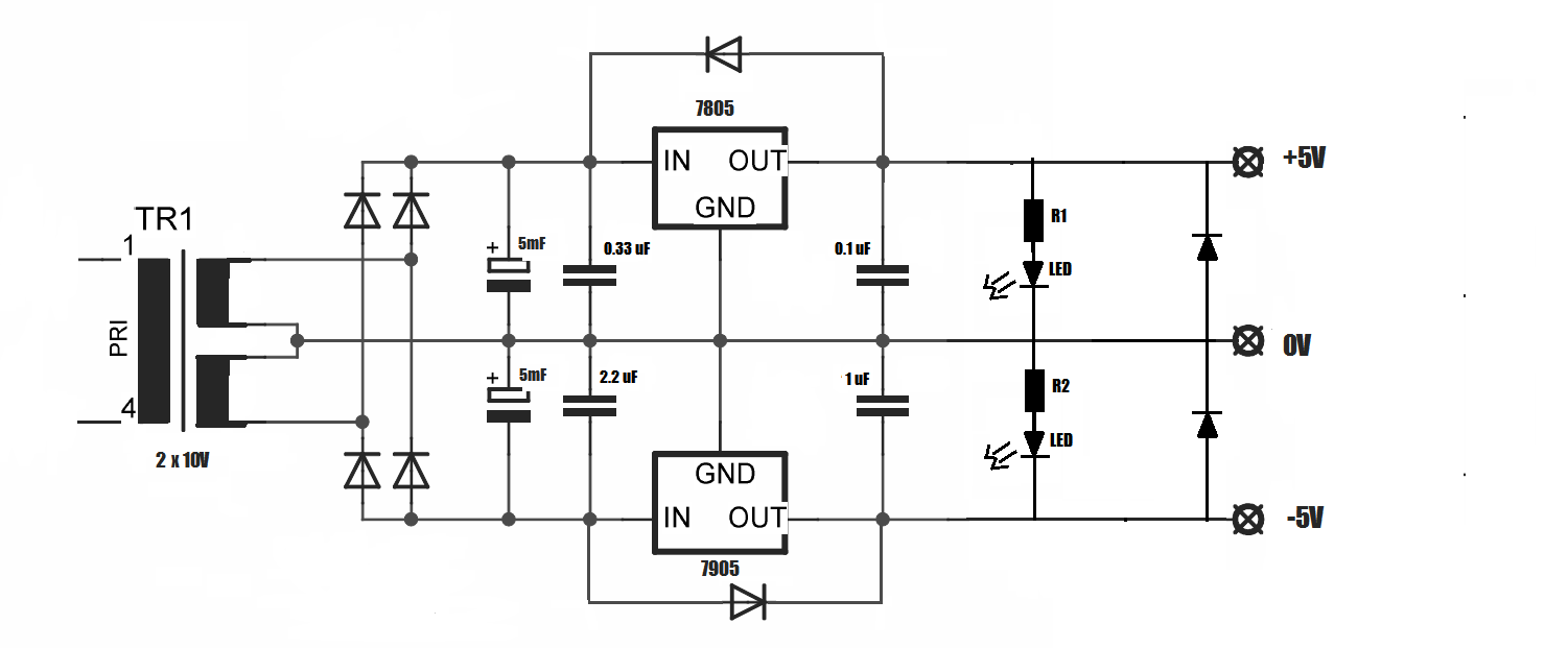

von Elektrofan (Gast)
> verwendet.
Dann könnte man sich eine Brücke sparen:
https://www.mikrocontroller.net/attachment/154122/Plusminus.png
Das stimmt. Für die nächste Ausgabe von "Schönere Netzteilelektronik"
hätte ich das Ding auch nicht nominiert. Die Ausgangsabgriffe in der
Mitte und das Layout generell sind nicht gerade wunderschön. Vielleicht
ist das aber auch eine Platine die für ein bestimmtes Gehäuse gedacht
ist?
Darum geht es (mir) aber nicht. Ich wollte bloss klarstellen, dass die
Schaltung grundsätzlich okay ist. Da fliegt einem nichts um die Ohren
wenn es  bestimmungsgemäß verwendet wird.
von elektriker (Gast)
Man könnte sich eine Brücke sparen und einiges mehr...
Allerdings hat das nichts mit der Schaltung im Anhang zu tun. Dort geht
es nämlich um die Bereitstellung einer positiven und einer negativen
Betriebsspannung.
Die Netzteilplatine, um die es hier geht, stellt 2x +24Volt bereit.
Stimmt, war mir gar nicht aufgefallen. -
Einpulsige Schaltungen nutzen Transformatoren jedenfalls ziemlich
schlecht aus; aus Exemplaren mit 30VA auf diese Art 24V mit 1A entnehmen
zu wollen, ist suboptimal ...
(Zusätzlich sinkt die Spannung am Ladekondensator bei 4,7mF und 1A vom
Maximum jeweils um ca. 4V ab.)

Wenn ich das mit den 25V rechne, dann wie folgt
25V + 10% = 27,5V x 1,07 = 29,43V x 1,414 = 41,6V
Der LM317 geht bis 37V laut Datenblatt, das würde dann
doch auch nicht funktionieren, oder?
Noroc schrieb:
> das würde dann
Zumindest würden die 40V am Eingang des LM317 überschritten.
Ob das Bauteil dann sofort kaputt geht, oder diesen Betrieb ober seiner
Spezifikation einige Zeit aushält: Beides möglich.
Zusätzlich darfst Du nicht von Leerlauf (= 0 mA Last) ausgehen, sondern
schaltungsbedingt liegt immer eine kleine Belastung an (ca. 5mA aufgrund
der Beschaltung des LM317). Und es sind noch die Flußspannung der Dioden
abzuziehen. Hier ca. 1.4V ...2V
Somit kann es sein, das Du mit Deinem Eingangswert "25V Trafo" knapp an
den 40 V rauskommst.
Da der LM317 HV bis 60 V spezifiziert ist, und kaum mehr kostet als der
LM317: Ich würde  wenn ich sowas baue, mir diese Reserve gönnen. Aber
das mußt du für Dich entscheiden.
> Ich würde jetzt einen 750ohm + 3k3 1/4W nehmen und haette dann 24,2 V,
Da am 3,3K Widerstand rund 23 V abfallen wäre ein 0.25 W Widerstand noch
ausreichend.
von Noroc (Gast)
Andrew T. schrieb:
> Noroc schrieb:
>> das würde dann
> ausreichend.
danke für deine informative Antwort!
Da ich keinen HV gefunden habe, würde ich jetzt doch einen 24V Trafo
nehmen, dann liege ich im Arbeitsbereich des LM317, was hältst Du davon.
No
Noroc schrieb:
> Hallo,
> Gruß
> No
TO-§ Gehäuse dürfte schwer werden.
Ich würde flexibel sein, mir den 317 im anderen Gehäuse nehmen, und z.b.
diesen der 60V abkann:
ebay 291265130484
Die Anschlusse mit Schaltdraht verlängern. Das wäre mir das Mehr an
Sicherheit wert. Denn ein durch Überspannung zerstörter Vorverstärker
ist wesentlich nerviger als die paar Euro für den HV.
Aber letztlich mußt Du entscheiden.
von Noroc (Gast)
Andrew T. schrieb:
> Noroc schrieb:
>> Hallo,
>> Gruß
>> No
> ebay 291265130484
Abermals danke, natürlich hast Du recht.
Was hältst Du von der Variante mit den 24V, dann würde ich
Im richtigen Bereich liegen?
Sieht halt nicht so schön aus wenn ich die pcb so abändere.
