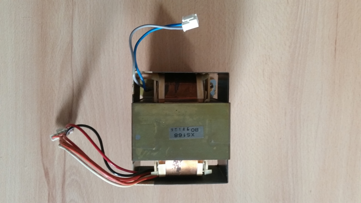

ich besitze einen Yamaha EMX 640 Powermixer, der leider defekt ist. Ich
habe die Vermutung, dass der Trafo defekt ist, da auf der Primärseite,
wenn er nicht unter Spannung steht, zwischen Neutralleiter und Phase nur
6Ω Widerstand ist. Was meine Theorie bestätigen würde ist, dass die
Feinsicherung auf der Primärseite durchgebrannt ist. Auf der
Sekundärseite schließen sich die roten Leitungen und die schwarze
Leitung sogar kurz. Leider sind auf dem Trafo keine Angaben. Auf der
Platine stehen an dem Steckverbinder die Angaben "~21 G ~21 ~65 G ~65".
Habe ich richtig gemessen bzw. ist der Trafo defekt oder nicht?

Wenn ein Regeltrenntrafo vorhanden ist ( sollte man bei solchen
Reparaturen immer haben ) würde ich den Trafo mal primäseitig über einen
Ampermeter an den Regeltrenntrafo hängen die Sekundär offen lassen.
Dann kann man unter Beobachtung des Ampermeters die Spannung langsam
hoch drehen. Man sieht ja ob der Trafo zuviel Ruhestrom zieht, was dann
auf einen Windungsschluss schließen lässt.
Sollte sich der Trafo hier normal verhalten ( Ruhestrom bei maximal
100mA )
dann die Sekundärseite des Trafos an die Schaltung anschließen und
Primärspannung nochmal langsam hochregeln. Hier könnte man den defekte
Gleichrichter Netzelco oder defekte Endtransistoren aufdecken.

Die brennt auch durch, wenn die Gleichrichter oder Siebelkos Kurzschluss
haben.
> Auf der
> Leitung sogar kurz
Du meinst, der Widerstand ist gering. Na freu dich, sind auch weniger
Verluste.
Ein Trafo funktioniert nur mit Wechselspannung. Wäre der Widerstandswert
unendlich wäre das schlimmer, dann hätte eine interne
Temperatursicherung ausgelöst.
alles in allem ist der Trafo mit großer Wahrscheinlichkeit ok.
Hattest Du mal versucht, die Feinsicherung zu ersetzen?
Das wäre mein erster Schritt gewesen.
Und wenn der Ersatz auch gleich aufbrennt, heißt das meistens, dass der
Trafo sekundärseitig kurzgeschlossen ist.

Dann trenne die Sekundärwicklung ab und schalte den Trafo einfach mal
ans Netz. Wenn Primärsicherung dann immer noch durchbrennt ist es der
Trafo wenn nicht, würde ich die Teile was hinter der Sekundärwicklung
kommt mal durchmessen. Dazu genügt zunächst mal ein Ohmmeter.
Gleichrichter Ladeleco und Endtransistoren wären für mich dann
verdächtig.
