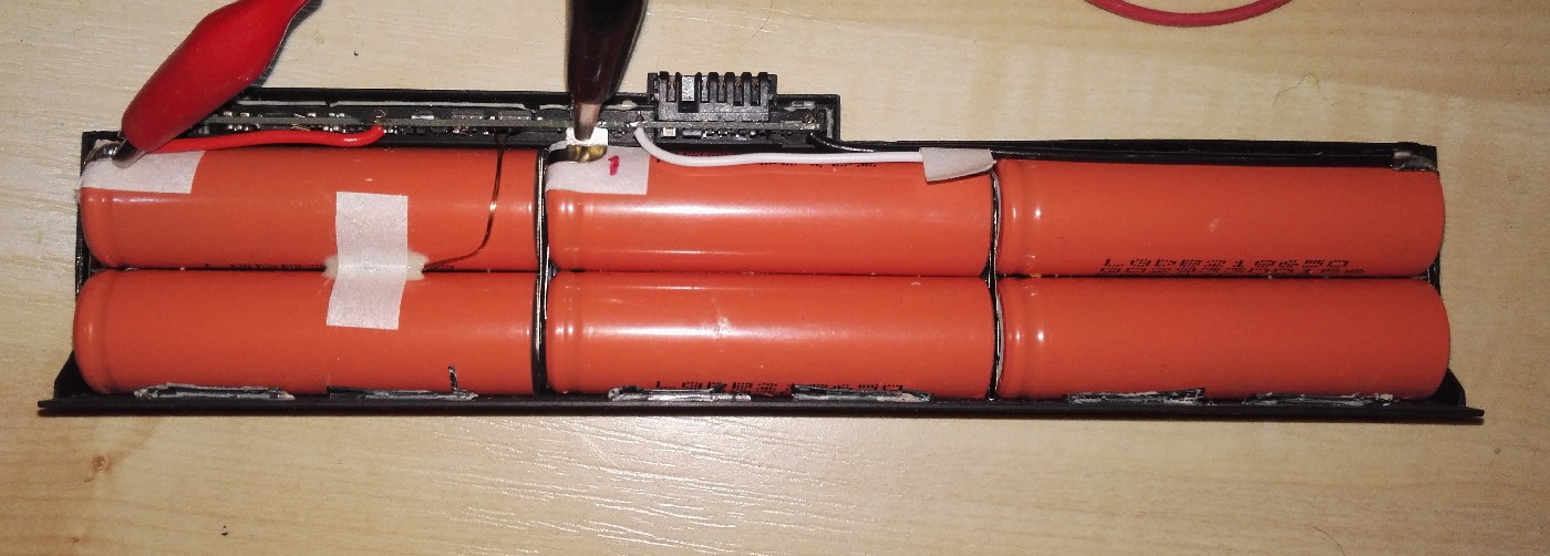

Also ich habe das bei meinem LG Laptop gemacht. Ich habe auch einige
Dutzend 18650 Zellen aus alten Notebook-Akkus ausgeschlachtet. I.d.R.
waren 90% davon noch in Ordnung, nur der BMC war halt der Meinung nicht
mehr Laden zu müssen.
Fallen sie einmal zu weit unter die Schwellspannung, sodass der BMC
meint, die Akkus wären tiefenentladen, werden sie offensichtlich auch
nicht mehr voll geladen.
Oftmals findet man in Notebook Akkus 3s2p,3s3p, 4s2p oder 4s3p.
In meinem Fall waren alle Akkus noch über 2V und ich habe die parallel
geschalteten Akkus jeweils separat mehrmals geladen und entladen und bin
bei allen auf ca. 4000mAh gekommen (bei einem Cut-Off von 3,4V, also
2000 mAh pro Zelle). Das ist für diese Akkus noch ein recht normaler
Wert.
Nach dem einzelnen Aufladen der Zellen hat das Notebook fast wieder die
gleiche Laufzeit vor anfangs. Vorher hat er noch ca. 3 Minuten gehalten.
Jetzt lässt sich das Akkupack auch wieder über das mitgelieferte
Ladegerät ganz normal aufladen.

Es gibt aber auch "intelligente" BMCs die in einem EEPROM speichern wie
oft der Akku geladen wurde und wie der Kapazitätsverlauf ist. Irgendwann
sagen sie dann "Akku kaputt... bitte für teures Geld austauschen"
Selbst wenn die Akkus noch nicht tot waren und man durch Puffern während
dem Zellentausch eine Spannungslosigkeit des BMS verhindert merken sich
viele BMS die zuletzt vorhandene Restlaufzeit der Akkus und lassen sich
auch nicht mit nun mehr Kapazität von 15min auf 2Stunden oder mehr
rekalibrieren.
Habe auch einen NB Akku zerlegt.
Neben einem SSOP28 und Hühnerfutter ist auf der Rückseite noch ein
winziger 8 Beiner. Nicht lesbare Bezeichnung, aber vermutlich EEPROM.
