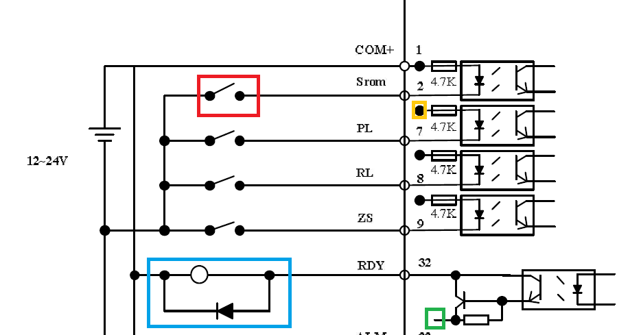

Hey, ich bins noch mal ich hätte noch mal ne Frage an euch.
undzwar geht es um die Ansteuerung der Endstufe. Ich kapiere das
Schaltbild da gerade nicht so richtig.
Das im roten ist der Signal S1. Aus dem Schaltbild wäre ja zu verstehen,
das ich hier einen Schalter habe, welchen ich öffenen oder schließen
kann.
Auf der Seite 17 in der Bedinungsanleitung
(http://americanmotiontech.com/Upload/Manuals/el5-dm_v1.0.pdf) steht zu
dem Singnal S1 das hier maximal 24V anliegen dürfen. Das verträgt sich
doch aber nicht mit dem skizziertem Schalter. Oder lege ich an S1
einfach einfach ein Kabel an welches im High Modus 24V ausgibt und im
Low Modus 0V ausgibt.
Auf Seite 19 findet sich auch noch mal ein Schaltbild zu den Inputs.
vielen Dank und viele Grüße Jasper
#4971805
Jasper schrieb:
> Oder lege ich an S1

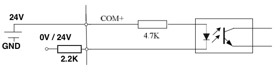

Genau. Sobald die 24V anliegen ist die LED aus, wenn 0V anliegen fließt
Strom.
Wenn du dir Sorgen wegen den 24.5V machst, oder deine Optokoppler
schonen möchtest, kannst du zusätzlich an jeden Eingang noch 1-2.2K in
das Signal legen. Damit reduzierst du den Strom durch die LED etwas, und
bleibst aber immernoch oberhalb dessen, was ein 12V Signal erzeugen
würde.

Die korrektere Antwort ist übringes ein echter Schalter bzw:
Entweder du ziehst Pin 2 auf Masse (niederohmig), oder Pin 2 wird
hochohmig (Dies entspricht "nicht verbunden").
Das hast du zB bei bipolartransistoren auch. Entweder sie leiten oder
sie leiten nicht. Dazu hat man dann noch einen Pull-Up- oder
Pull-Down-Widerstand, welcher eben im Falle von hochohmig das Signal auf
der Leitung definiert.
Dieser darf allerdings nicht zu niedrig sein, weil sonst im Falle
"Schalter geschlossen" unnötig Strom fließt.
Der Vorteil hierbei ist: Du brauchst eigentlich garkeine 24V Versorgung,
du musst nur nach Masse schalten oder nicht (Wobei natürlich die Pins
dann 24V tollerant sein müssten. Oder du einen Spannungsteiler
vorschaltest)
#4971854
Bin mir nicht so sicher, ob diese Antwort "korrekter" ist ;-)
Der Sinn der Optokoppler ist ja eine galvanische Trennung, und daher
sind auch die GNDs getrennt.
Die internen Vorwiderstände an den Optokoppler-LEDs gehen zur externen
Stromversorgung (COM), in diesem Fall eben 24.5V.
Daher kann man entweder mit einem Schalter die Verbindung zum (externen)
GND herstellen, oder eben ein zum externen Powersupply (24V/GND)
bezogenes 0V/24V Signal anlegen.
