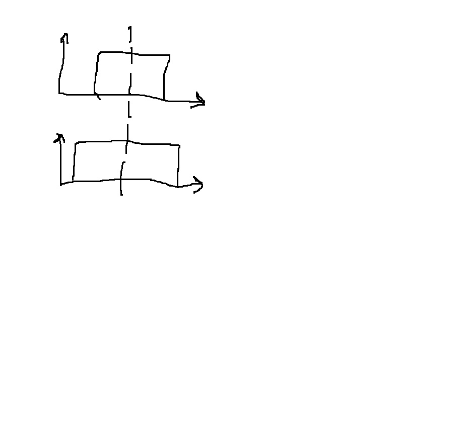

Mein Ziel ist es einen einzigen Puls über PWM zu generieren und zwar so,
dass der Counter Center-aligned ist und somit alle Pulse in den
jeweilgen Kanälen immer zentriert sind. Siehe Bild

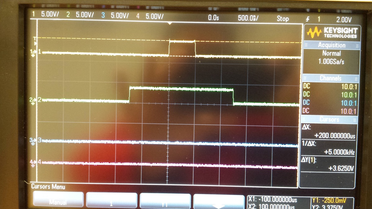

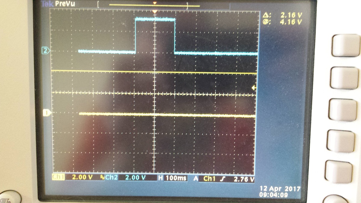

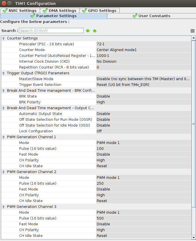

von pegel (Gast)
Kann ja sein das ich das alles zu einfach sehe, aber wieso bewegen die
meisten Leute immer einen Haufen Bits in irgendwelche Register wenn sie
schon HAL benutzen?
Bei mir läuft das nach der CubeMX Codeerstellung so ab:
ich nehme das 'TIM_OC_InitTypeDef sConfigOC;' aus der MX_TIM1_Init,
mache es in der tim.h global zugänglich.
Damit habe ich Zugriff auf alles was das PWM betrifft.
in der main.c bleibt dann nur noch z.B.:
HAL_TIM_PWM_Start(&htim1,TIM_CHANNEL_1);
wenn ich etwas am PWM ändern möchte:
sConfigOC.Pulse=100;
HAL_TIM_PWM_ConfigChannel(&htim1, &sConfigOC, TIM_CHANNEL_1);
optional vorher noch ein HAL_TIM_PWM_Stop(&htim1,TIM_CHANNEL_1);
geht aber auch ohne.

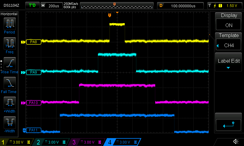

von pegel (Gast)
Auf einem F103 Mini Board mit 72MHz, 1kHz PWM probiert:
in der main.c bleibt nur der Start vom PWM.
  HAL_TIM_PWM_Start(&htim1,TIM_CHANNEL_2);
  HAL_TIM_PWM_Start(&htim1,TIM_CHANNEL_3);
  HAL_TIM_PWM_Start(&htim1,TIM_CHANNEL_4);
Sonstiges siehe Bilder.
von pegel (Gast)
Ok. Etwas geschummelt.
Durch den Center Mode halbiert sich die PWM Frequenz da sich alle Werte
gegenüber Up oder Down Mode verdoppeln. Muss natürlich beim Berechnen
beachtet werden.

von D. I. (Firma: Fa) (buell)
Hallo Christopher
Ich habe das jetzt mal so gemacht wie du gesagt hast direkt.
Aber ich kann so trotzdem noch nichts am Ausgang messen bis auf das
oberste Signal im Bild, was ja kein PWM ist.
Ich habe alle Definitionen jetzt ins Init_Timer2 genommen mit den GPIO
Konfigurationen. Ich bin immer noch erfolglos. Siehe Bild
Hallo
Habe den Code angehängt und nebenbei noch eine andere Variante für
Init_Timer2(...) programmiert. Bekomme damit das gleiche Ergebnis wie im
Bild oben. Mich würde es nun wirklich interessieren, was ich vergesse zu
schalten oder falsch mache, da ich bereits vieles probiert, aber dabei
nicht viel gelernt habe, weil ich eben nicht weiss, was ich nicht
berücksichtige. Jetzt habe ich doch wirklich alles gesetzt, was in
Christophers Rezept angegeben ist. Dieser alternative Code ist hier:

In den superscharfen Oszi Bildern kann man leider nicht die
Zeiteinstellung entziffern.
Wenn ich mir aber die Flanke so ansehe, kann es sein das die Zeit viel
zu klein eingestellt ist?
Bei meinem 500Hz Beispiel waren es 200µs/Teil.
von D.I (Gast)
Morgen
Ich kann das Bild gerne nochmals machen, aber meinst du die
Zeiteinstellung beim Oszi oder die Werte, die ich den Funktionen
uebergeben habe. Beim Oszi habe ich die Zeit so eingestellt, dass das
Signal ganz zu sehen war. Es bleibt nach der Steigung auf high.
(gespiegeltes z um Ordinate)
von pegel (Gast)
genau die. Wie ist die?
pegel schrieb:

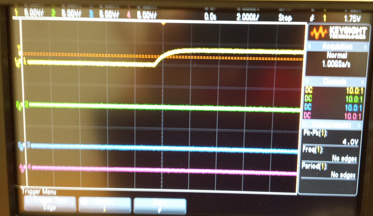

Ok, das ist schon mal erfreulich, bei meinem alten Oszi messe ich das
Signal im Kanal 1 jetzt. Die Einstellung ist 100ms.
An all den anderen Kanälen messe ich nichts. Warum?
Um das Center-aligned festzustellen, brauche ich einen 2. Kanal..
void Init_Timer2(uint8_t Presc, uint8_t period)
       /* General configuration for all Timer 1 Channels 1-4*/
   RCC->APB1ENR1 |= RCC_APB1ENR1_TIM2EN;                    /* Peripheral clock enable */
   TIM2->CR1 |= TIM_CR1_CMS_0;                              /* Select the Counter Centeraligned Mode 1 */
   TIM2->CR1 &= ~TIM_CR1_CKD;                               /* Erase bits of CKD */
   TIM2->PSC = Presc;                                       /* Set the Prescaler value */
   TIM2->ARR = period - 1;                                  /* Set the Auto-reload value - top value counter*/
        /* Configure register bits for Channel 1*/
   TIM2->CCMR1 |=(uint16_t)TIM_CCMR1_OC1M;                  /* OC1 is low until CCR1, with PWM mode 2 the polarity is set */
   TIM2->CCMR1 &= (uint16_t)~TIM_CCMR1_CC1S;                /* Set CC1 as output */
   TIM2->CCER &= ~TIM_CCER_CC1P;                            /* CC1P for OC1 active high */

von pegel (Gast)
200ms für ein PWM Signal?
Das ist schon gewaltig. Da stimmt mit der ganzen Dimensionierung der
Zeiten etwas nicht.
Das zurück rechnen der ganzen Register Werte darfst du selbst
übernehmen.
Ich würde bei mir einfach in CubeMX nachsehen ;)
pegel schrieb:
> Zeiten etwas nicht.
> übernehmen.
Ja, das komische ist auch jedes mal wenn ich neu starte, wird der Puls
schmäler und wieder so breit wie der Puls im Bild ist. ??
Das gibts ja nicht.
Was meinst du mit zurückrechnen der Register? Was soll ich rechnen?
Die Werte die ich übergeben habe?
Rein rechnerisch sollte mir doch der Puls bei 80MHz und einem Wert von
50 --> 625ns breit sein.
Nebenbei: Stimmt der Code so wie er ist oder fehlt noch etwas, das ich
vergessen habe? Ansonsten brauche ich nichts rechnen, wenn schon das
falsch ist.
Oha.
Ist die Hardware iO?

Nichts desto trotz hänge ich eine bin für das Board das ich selbst nicht
hier habe für einen Funkionstest an.
An PA8 sollte 500Hz PWM 10% erscheinen und die grüne LED im Sekunden
Takt fröhlich blinken.
von Christopher J. (christopher_j23)
Und du bekommst das doppelte weil es ein Up-Down-Counter ist
(center-aligned).
Wahrscheinlich weil das hier nicht funktioniert.

Hallo Christopher
Also ich habe folgendes versucht (sollte aber meiner Meinung nach nicht
das Problem sein):
Weisst du was komisch ist? Ich kommentiere alles im main() ausser
Init_Timer2(..) also die Funktion unten. Und wenn ich das Programm lade
und auf reset drücke, kommt immer ein Signal auf PA15 aber sonst
nirgends..
Einmal schaffe ich mehr Signale auf einmal und manchmal auch nur ein
Einziges und das ohne, überhaupt den Timer gestartet (CEN) und die
Kanäle freigeschaltet zu haben (CC1E etc).
Ich verzweifel gleich..
Ist nicht so ganz eindeutig.
