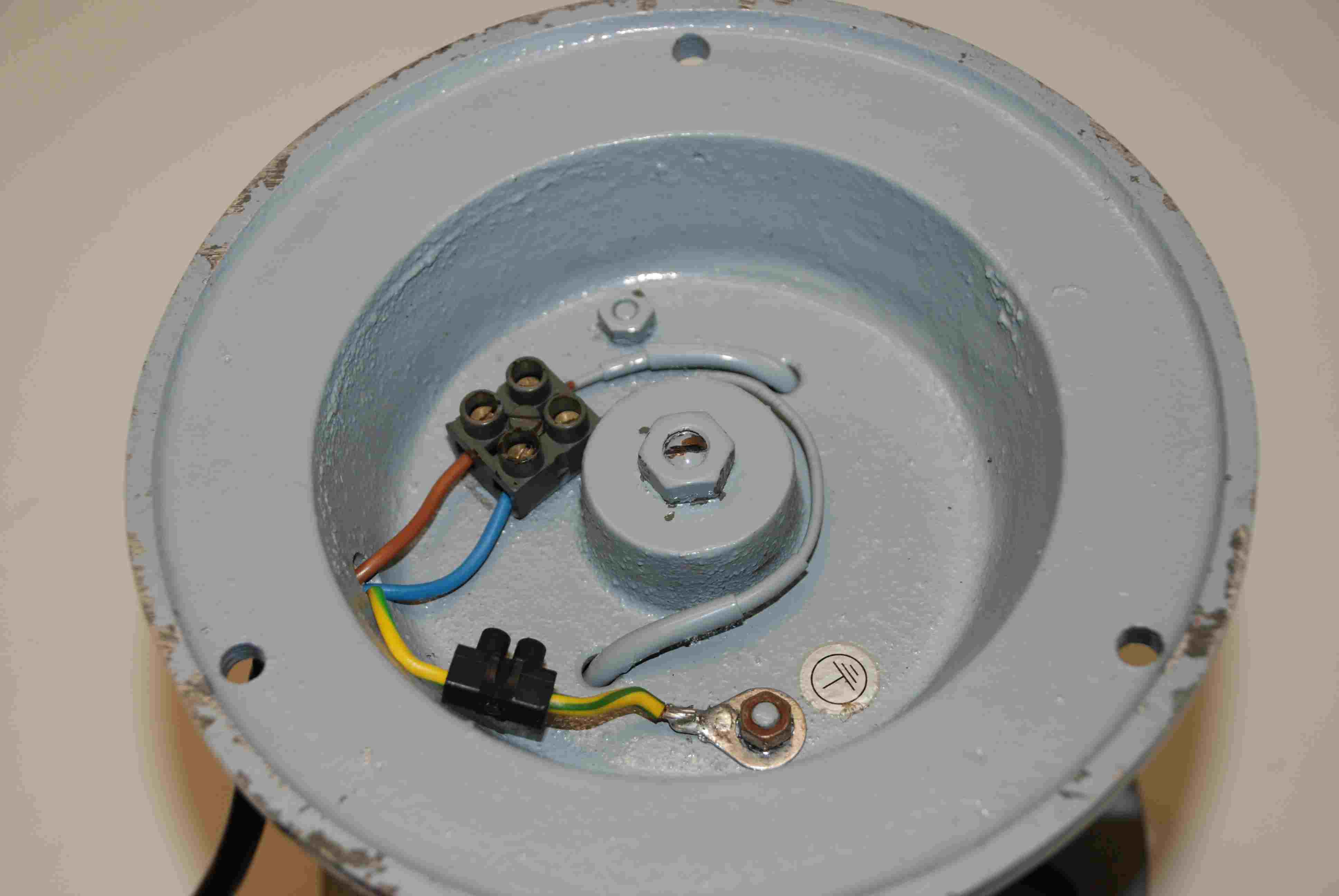

Habe hier eine alte Sirene, bei der der Motor beim Einschalten nicht
mehr anläuft, daher möchte ich den Kondensator tauschen. Nur habe ich

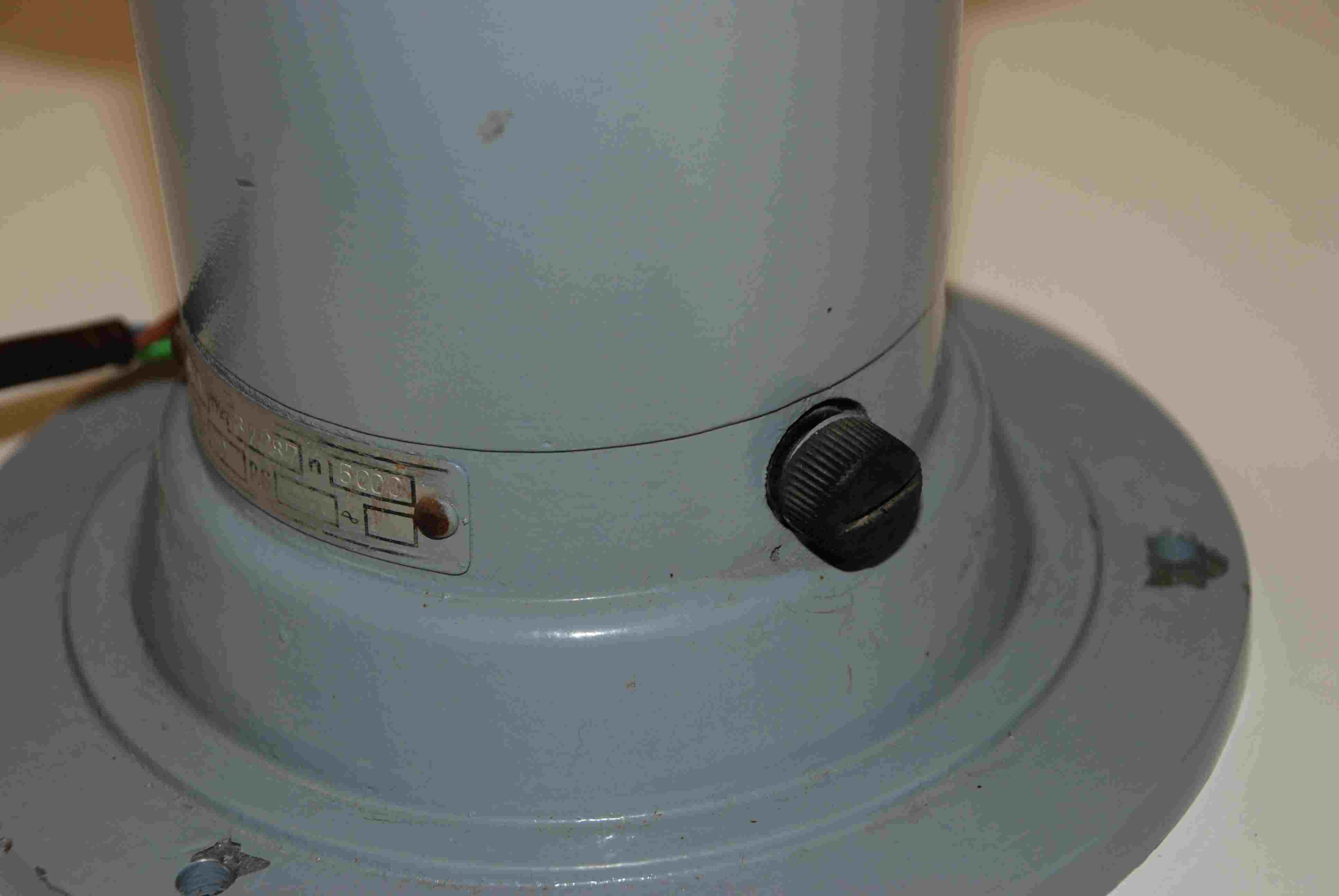

Schwierigkeiten, das Gehäuse zu öffnen; muss ich die Schraube auf der
Unterseite rausdrehen (die extrem fest sitzt) bzw. was hat es mit den

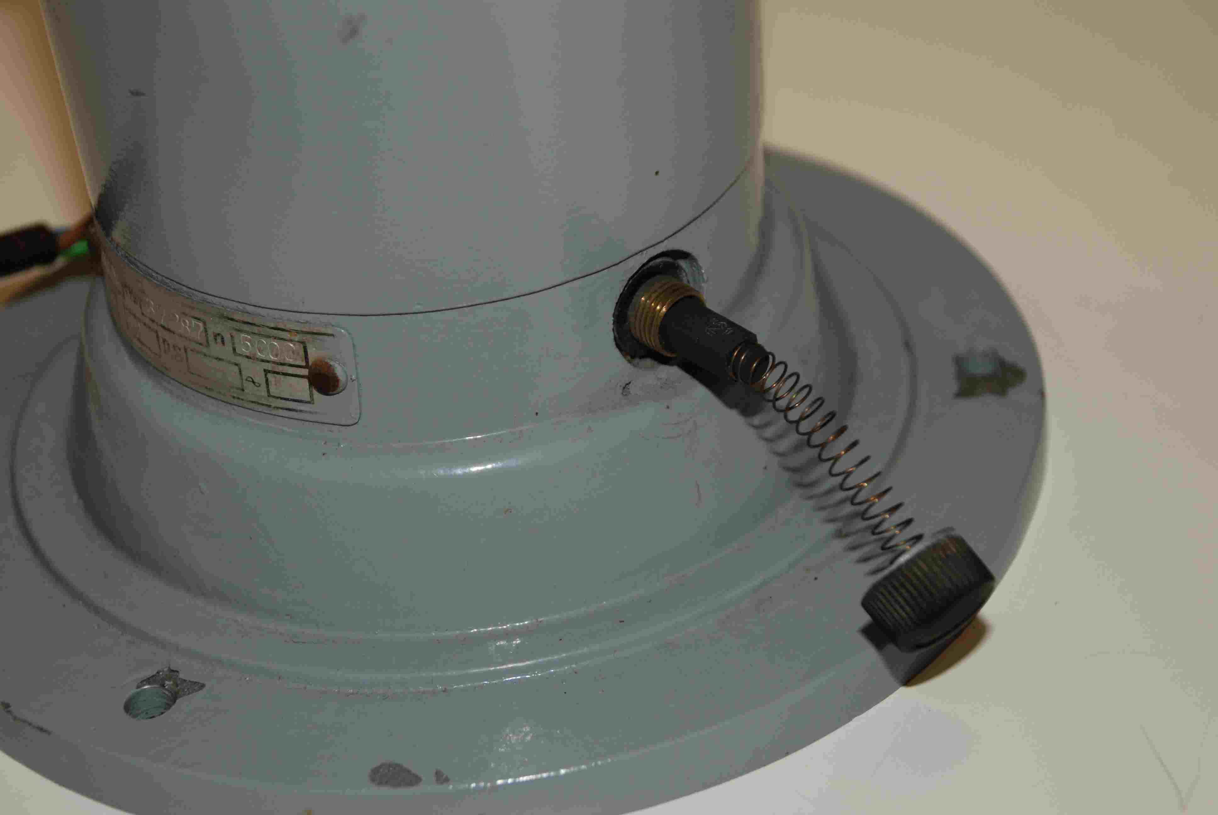

zwei Schrauben auf der Seite auf sich? Weiß jemand, wozu die Feder mit
dem Kohlestift dient?
Die Schrauben lassen sich mit einem Inbusschlüssel auch nur mit Mühe
eine halbe Umdrehung drehen (dabei bewegt sich auch der Rotor ganz
wenig).
Da ich praktisch keine Erfahrung mit Motoren habe bitte um kurze Hilfe.
Danke im Voraus, hoffe was dazulernen zu können

Die Feder mit dem Kohlestift ist eine der beiden Stromzuführungen zum
Kommutator des Motors. Schau dir doch mal auf Wikipedia an, wie so ein
Motor funktioniert. Ich denke, du solltest den Motor gar nicht öffnen!
Kannst du ein Bild von dem Kondensator machen?

Normalerweise ist das ein Stromkontakt (Kohlen) des Motors, aber was
weiß man schon, was die da mal zusammengebaut haben. Vielleicht ists gar
ein Zünder? Weil da reicht meistens 1er. Also besser vorher entfernen!
Da das Ding offensichtlich zulackiert wurde um den Rost zu überdecken,
würde ich mal sagen, den Lack so gut als möglich im Bereich der Gewinde
abkratzen. Dann mit MoS2-Spray einsprühen-einwirkenlassen-einsprühen..
das dauert einige Tage bis das runtersickert. Dann (und zwischendurch)
nochmal (immer wieder) aufschrauben probieren. Ohne Kraft kommst nicht
weit, ist aber alles komplett zusammen-gerostet, das bildet eine
metallische Verbindung, können auch die Schrauben dabei abbrechen. Immer
wieder auf-zudrehen, so daß sich der Rost mal lockert, zerbröselt und
sich verteilt.
Wahrscheinlich ist der Gehäusedeckel mit diesen zwei Muttern befestigt
(1er=Erdung) . Hast die herunten, probier den Deckel zu bewegen , evtl.
mitm Gummhammer ein paar Mal seitlich draufklopfen, und schau unten
gleichzeitig, ob sich die Schrauben dabei mitbewegen. Dann könntest ihn
herunterziehen, falls nicht festgerostet.
Geht gar nix :
In der Mitte scheint da IN der Sechskant-Mutter, die offenbar?
aufgeschweißt? ist, eine -Schlitzschraube- zu stecken, probier mal die
zu lockern. Nur wenig, weil da ist vermutlich der Motor dran befestigt !
UND -VORHER- mißt mal, ob an den - 4 Klemmen- überhaupt ein Strom ist,
wenn der Stecker in der Steckdose steckt.

Gewöhnlich sind solche Geräte im Besitz von Gemeinden. War das Teil
auf dem Schrott? Für so einen Anfänger, wie der TO, natürlich etwas
um die Neugier zu befrieden, aber sonst wird das Teil doch zu nichts
zu gebrauchen sein. Leider ist das Typenschild kaum zu lesen, aber
wenn n=5000 die Drehzahl sein soll, wundert mich nicht, warum der
Motor nicht läuft. Vermutlich ist das ein DC-Motor und da wäre die
Drehzahl plausibel. Die Schraube in der Mitte hält wohl den Flansch
am Rohr fest. Mit dem Motor hat das nichts zu tun.

auch bei DC geerdet werden. Für Blitzschutz wäre der SL zu schwach.
Bei den Kohlebürstenkappen, hätte ich aber schon ein paar Bedenken.
Ich hab hier ein paar DC-Servo-Motore 100V, die diese Kappen auch
haben. Allerdings sind die Motore allenfalls Schutzklasse IP40 oder
IP50.

Zwei Ansätze:
- Inhalt des Typenschilds (vor allem Hersteller- und Modellnamen)
  posten. Auf den Bildern am Anfang fehlt die vermutlich wichtige
  Hälfte.
- Der TO könnte mal mit einem Multimeter die Verbindungen zwischen
  den Anschlussleitungen und den Kohlebürsten sowie zwischen den
  beiden Kohlebürsten messen. Dann kann man ggf schon sagen, ob
  eine Stator- oder Rotorwicklung ausgefallen ist.
