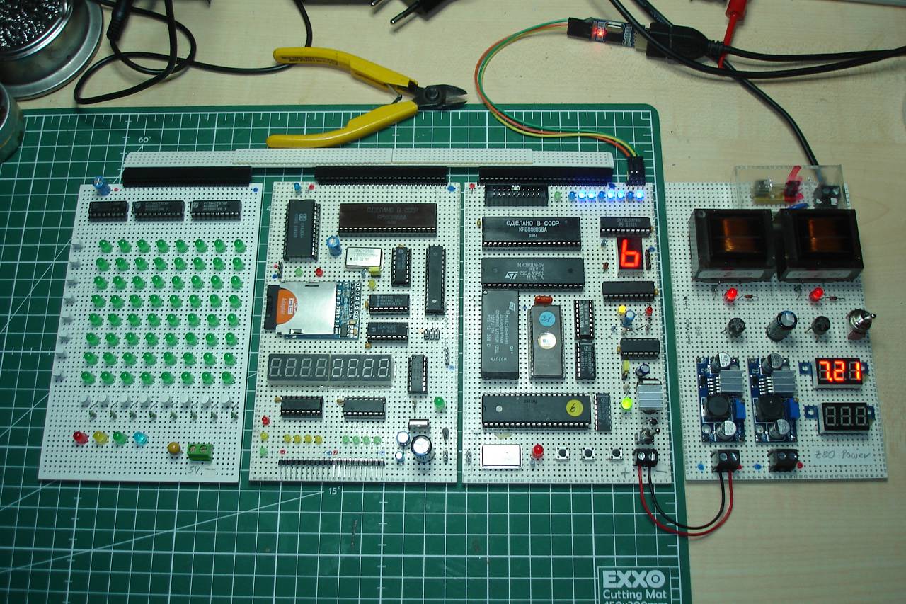

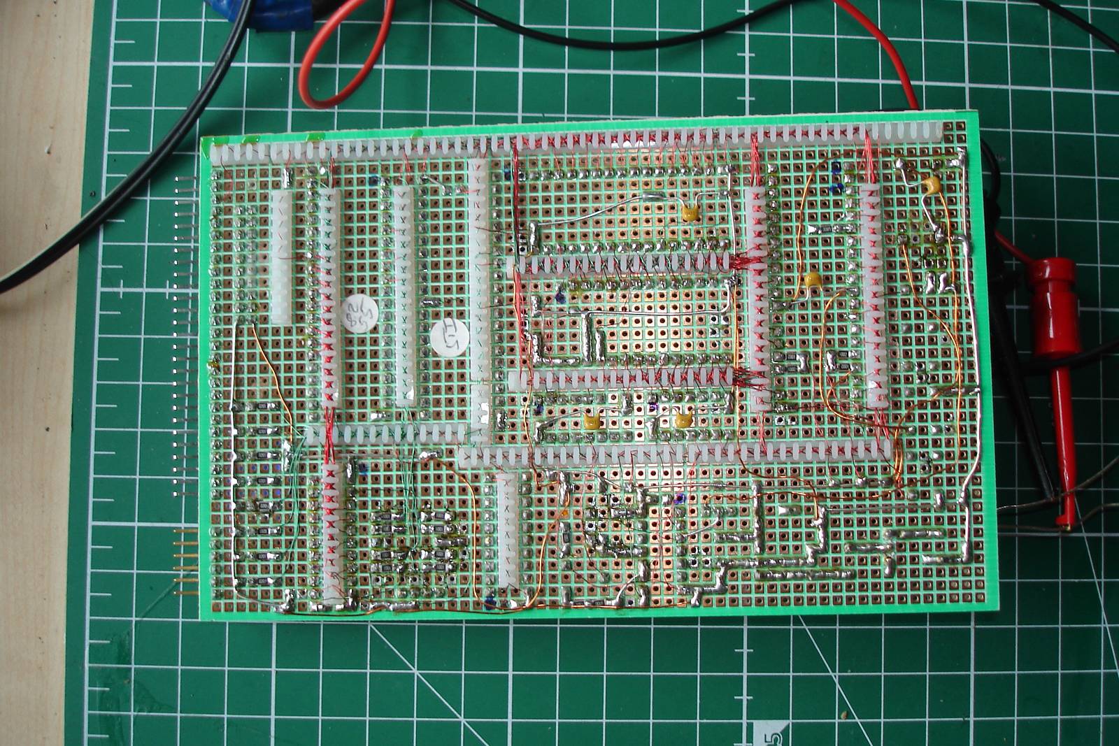

ich habe mal mein Z80 Bord, was mit Fädelkämmen handverdrahtet wurde
wieder aus dem Schrank geholt und die Programmierumgebung wieder
aufgesetzt.
Die mittlere Platine auf der ein SD Adapter ist mit einer AVR daneben
ist inzwischen obsolet, schade um die Verdrahtung. Der Wahnsinnsaufwand
über den PC per Intel Hex File geladene Programme auf SD Karte zu
speichern ist mir zu hoch, selbst wenn der Arduino eine FAT Lib mit
dabei hat und ich nur noch das SPI Interface per Bitbanging schreiben
müsste, da der Z80 mangels irgendwelcher Interfaces seine Daten seriell
heraus trommelt über den russischen 8055 PIO Baustein (Dank an Holm
Tiffe!)
Die LED Matrix links ist noch nicht verdrahtet, die würde über 8 aus 3
Muxer und Schieberegister angesteuert werden können. Das Teil ist nicht
C/PM kompatibel. Die unteren 16kb sind EPROM, die 48KB darüber sind RAM
zur gesamten Laufzeit.

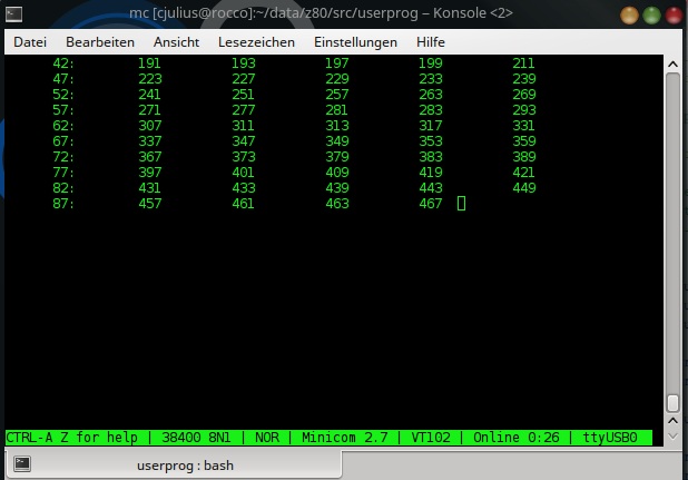

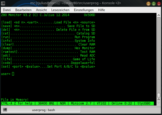

Aktuell kann das Teil nur mit dem PC über ein VT100 Terminal per ncurses
Lib kommunizieren, dazu habe ich ein Mini OS geschrieben mit ganze
einfachem Befehlsparser und ein PC Linux Script, was mir Intel Hex
Kompilate über USB/FTL232 und die SIO in den RAM Speicher schieben kann

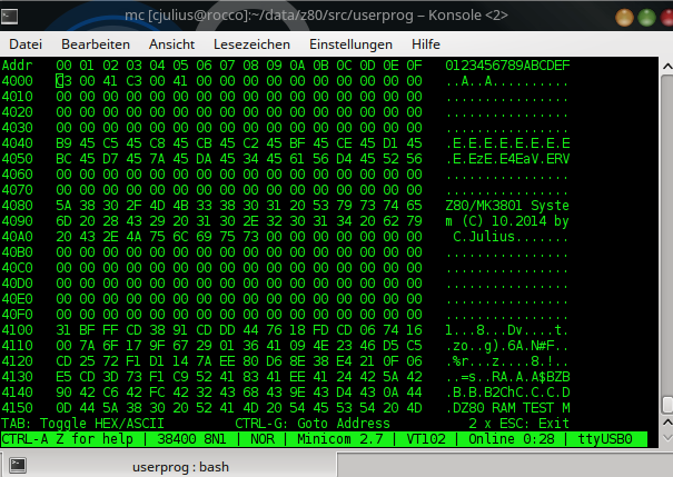

wo sie ausgeführt werden. Mit Frank M. (UKW) genialem Hex Monitor lässt
sich auch der Speicherinhalt genau anschauen und modifizeren. Die
Programme sind Reset fest, ein Reset führt dazu, dass sie genau da
fortgesetzt werden, wo der Reset kam. Beenden geht per NMI Interrupt.
Programmiert wird mittels Geany in normalem C mit dem sdcc Kompiler und
einem recht komplexen Makefile und Linkerscript von Leo C. Heraus fällt
am Ende eine BIN Datei und eine HEX Datei, die direkt geladen oder
gebrannt werden kann. Je nachdem ob ich ein EPROM Projekt habe oder ein
RAM Projekt. Zb spasseshalber mal alle Primzahlen ausrechnen lassen bis
100.000, was allerdings endlos dauert trotz dem offiziellen
Alogorithmus, den ich umgesetzt habe.

Sehr schön aufgebaut!
Bitte einmal Bilder von unten.
von Christian J. (Gast)
Joachim B. schrieb:
> EEPROM 28c64 o.ä. auf Analogmultiplexer 4053 für Daten und CE OE
> Ein paar normale Gatter mit !EN 244/245 für Zugriffe int. ext. an die
> Adressleitungen
27C128A Typen, TI mit 16KB.
Denke mal, dass ich das aber doch nicht brauche, da ich den ROM Code
grad so umschreibe mit vielen #ifdefs, dass ich ihn im RAM hochladen und
testen kann.
@Hoho: Bild

Ist mir klar wie das gehen würde, das RAM liegt ja unter dem ROM, ist
nur nicht sichtbar. Ich glaube aber, dass bei der Fädelkammtechnik
absolut nichts mehr geht nachträglich, zudem ich da Lack habe reinlaufen
lassen, das ist einmal und für die Ewigkeit, da sich kein Draht mehr
herausfädeln lässt :-)
