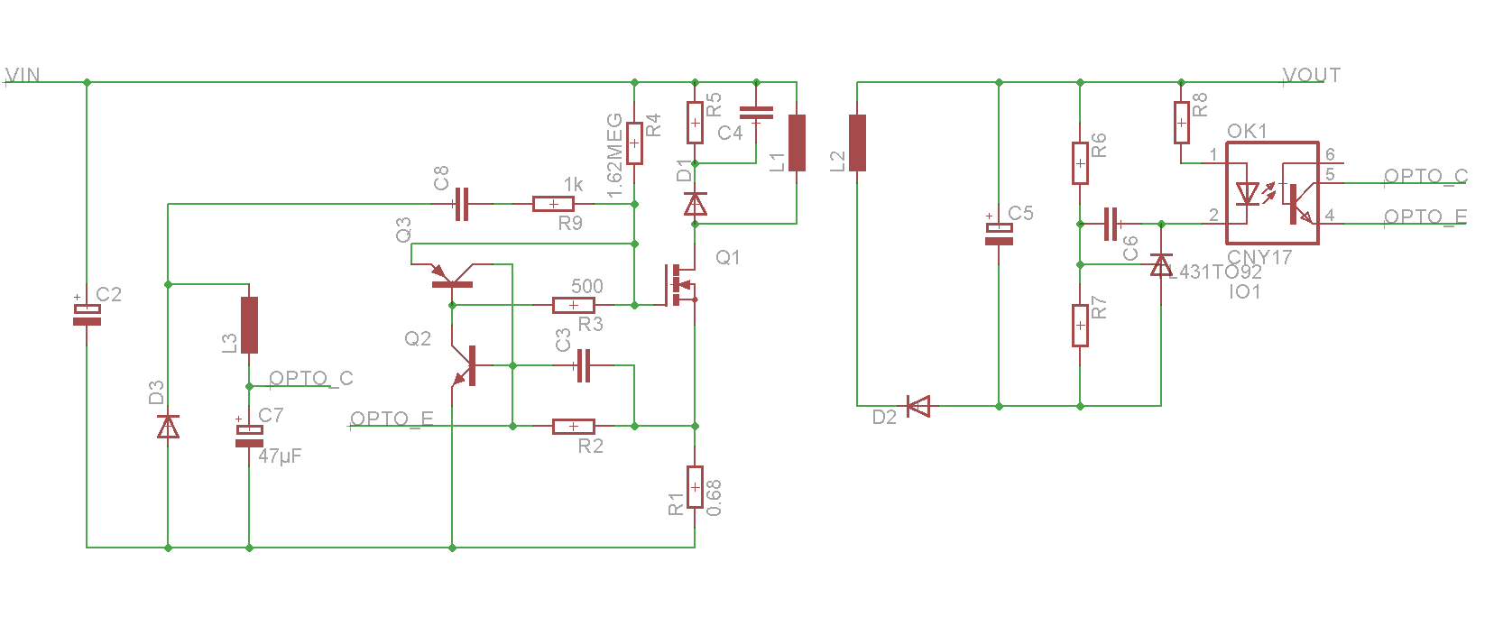

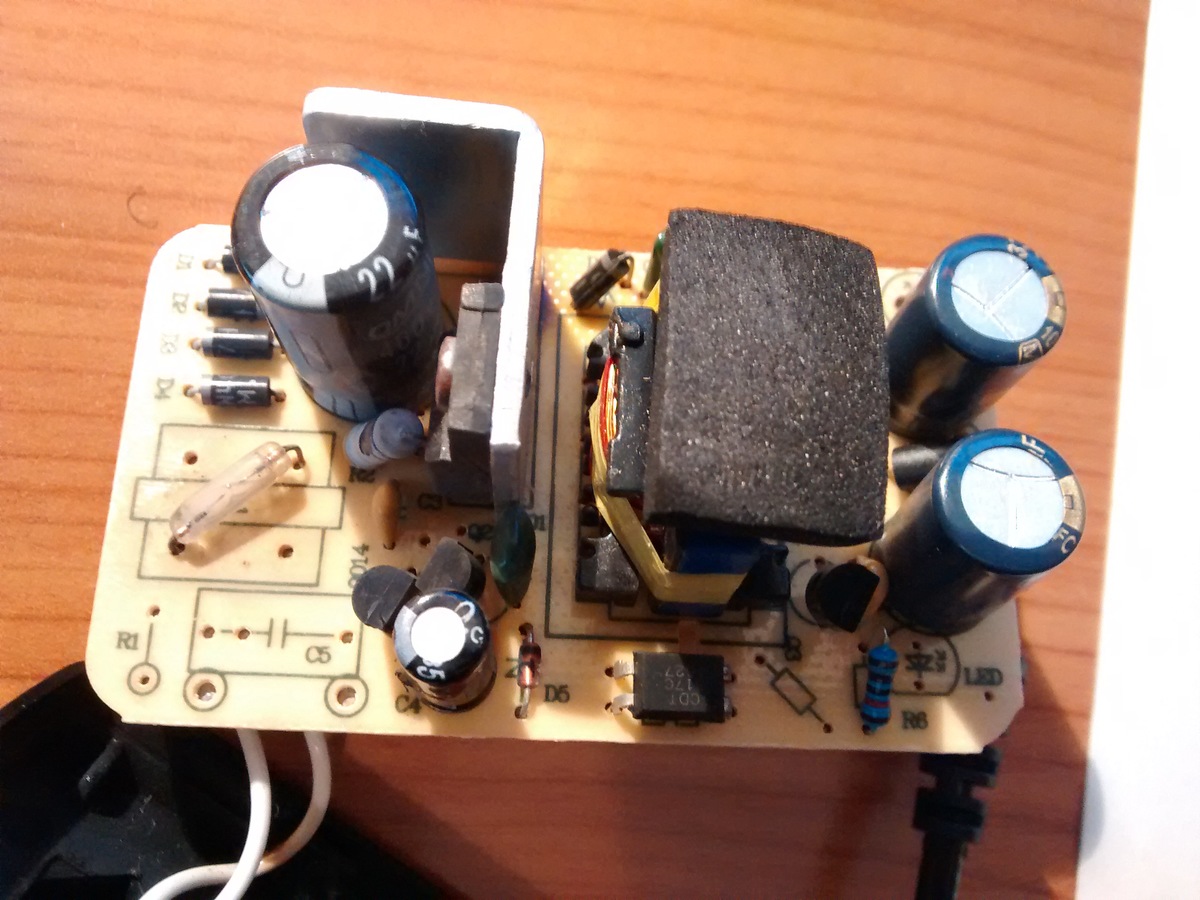

ich habe für eine Bastelei ein billiges China-Steckernetzteil (24V 1A)
das mir vor ein paar Tagen abgeraucht ist. Ich habe es daraufhin
geöffnet um es mir anzuschauen und ggfs. zu reparieren.
Die Schaltung habe ich aufgezeichnet (siehe Anhang). Dabei handelt es
sich um einen selbstschwingenden geregelten Flyback Konverter (Den Trafo
habe ich dabei als drei einzelne Spulen gezeichnet).
Die Schaltung ähnelt sehr stark der auf dieser Seite:
http://www.joretronik.de/Web_NT_Buch/Kap7_2/Kapitel7_2.html#7.2 (Bild
7.3 B rechts). Allerdings ist in dem China Netzteil noch ein
PNP-Transistor drin (Q3), dessen Funktion ich mir nicht erklären kann.
Weiß jemand wozu der drin ist oder hat eine Idee was dessen Funktion
ist?
Dass es nur begrenzt Sinn macht groß Zeit in das Netzteil zu stecken ist
mir bewusst, mir geht es dabei mehr um das Verständnis.
Grüße
Niggi
OP #4971132
MM schrieb:
> Thyristor natürlich. Sorry.
Okay, danke für den Hinweis.
Ich denke mal dadurch wird sichergestellt, dass das Gate entladen wird
und der Mosfet auf jeden Fall sperrt.
Aber warum kommt dann die Schaltung von Joretronik ohne den
pnp-Transistor aus? Wäre ja verwunderlich, wenn "Kollege Chan" ein
Bauteil drinnen hätte das gar nicht unbedingt nötig ist.
Grüße
Niggi
#4971165
Weil die Joretronik 7.3B auch eine 12V Z-diode hat.
Und das Konstrukt Deines NT umgeht das durch die zwei Transistoren
Version, und spart sich dadurch diese Z-Diode.
Von der Wirkung vergleichbar, vermutlich waren diese Bauteile in Shenzen
günstiger verfügbar..
Gast #4971174
Die entstehende (Umschalt-)Verlustleistung in Q/T1 dürfte der
Unterschied sein. Ein kleiner Transistor mehr - ein großer nicht mehr
ganz so groß an weniger Alu.
