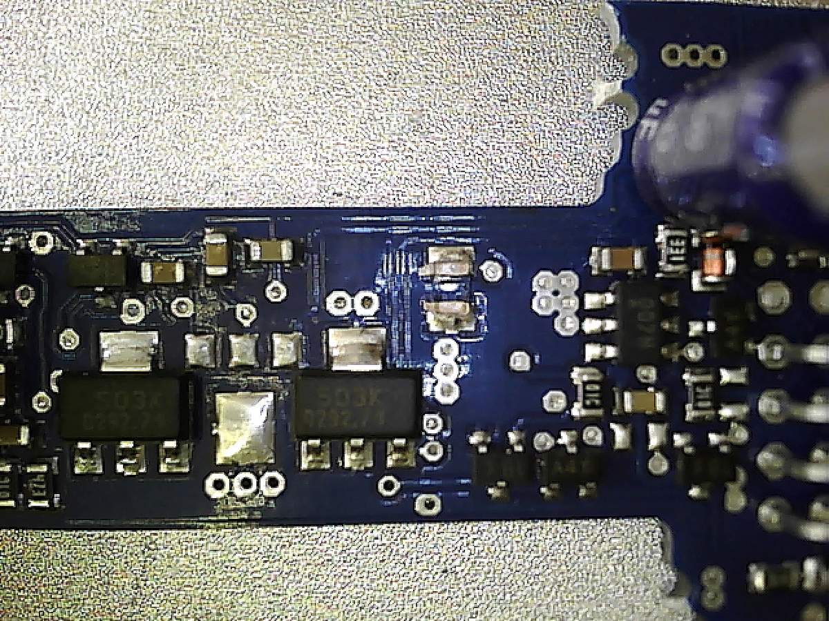

Hallo Zusammen.

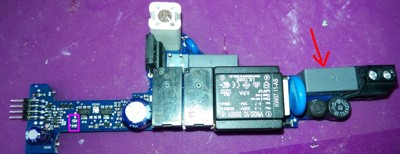

Ich habe hier eine Rollotron-Steuerung.
Leider hat der Kollege Wurstfinger (:-)) beim Tausch des Motors ein
SMD-Bauteil weggeschnipst........
Könnt Ihr mir helfen, was dort fehlt ?????
Gruß Frank

BTT:
kannst Du noch'n Bild von dichterdrann machen?
Steht was auf der Platine, wonach man googlen könnte?
StromTuner
von Frank D. (frank-de)
Bitteschön !
Leider keine weiteren Hinweise .....
Gruß Frank
von Flow (Gast)
Ganz wichtig ist die Platinen-Nummer, weil Rademacher alle
5 Minuten Änderungen durchführt.
Ich habe gerade eine hier mit der Bezeichnung 314PL2-15 aus einem 9700.
Da ist die Bestückung nicht komplett, z.B. fehlen rechts und links von
einem 730E die aktiven Bauteile und auch deine rote Markierung ist frei.
Mummer ist : 314PL2-17
Sieh so aus, als wenn da was Fehlt !
Motor läuft ja auch - Mit externem Netzteil.
Nur die Steuerung steuert ihn nicht an!
Schätze es liegt an dem fehlenden Bauteil ?!

Frank D. schrieb:
> Teil wandert in den Müll
ist nicht notwendig. Ich habe selber schon ca. 5 Stück von den Dingern
repariert, selbst scheinbar ziemlich hoffnungslose Fälle. Meist ist da
irgendwas an den Netzteil/Treiberplatinchen kaput, eher seltener die
Controllerplatine.
Ich frug deswegen nach dem Motor, weil ich hier auch noch einen
Rollotron  habe mit durchgeschmorter Motorwindung. Eigentlich zu schade
zum wegwerfen. Auf Risiko eine Leiche bei ebay zu kaufen, welche dann
vielleicht auch einen kaputen Motor hat, wollte ich nicht.
(d)eine Platine -P17 ist schon etwas neuer. Den Link den Georg A gegeben
hat weist auf eine ältere Variante des Motors hin (die alten Rollotron
hatten das Getriebe noch separat), auch den Thermowiderstand anders
verschaltet). Das wäre genau der Motor den ich bräuchte.
Soviel geheimes Steuerzeugs ist in der Treiberplatine auch nicht drin.
Ein bischen Netzteil, ein bischen Relais-Ansteuerung. Die Schaltung ist
relativ unkompliziertaufzunehmen. Wenn du das nicht kannst oder magst:
Löte halt einfach den Trafo aus, und speise sekundärseiting den Trafo
mit Spannung aus dem Labornetzteil ein. Die Prozessorplatine mit dem
Display kannst du erst mal weg lassen.
Bau halt erst mal einen Kondensator mechanisch angenehmer Göße rein.
Wenn das noch nichts macht, dann bau einen hochohmigen Widerstand ein.
Du kannst die Relais dann direkt am 8-poligen Pfostenstecker
"ansteuern", so wie es ja auch die Steuerplatine macht (es war glaube
ich "null" auf die entsprechenden Pins drauf zu geben)
HAst du generell auch bedacht, daß auf der display-Platine ein
Hallsensor verbaut ist, welcher durch das weiße Umlenkröllchen und darin
befindlichen Magneten angestubst wird? Wennd er Gurt sich nicht bewegt
(Rad nicht dreht) macht die Steuerung sofort (wieder) zu. Wenn du also
den Wickler MIT echtem Motoranschluss auf der Werkbank teststs, muß du
schon beide Platinen in Betrieb haben, und den Rollotron nahezu
vollständig zusammen gebaut haben.
Ja, die Ganze Funktion ist schin klar...
Auch der Hallsensor auf der Ansteuerung - Hätte ja sein können, das mir
jemand sagen kann, Was da fehlt.....
So geheim kann das ja nicht sein ....
Wollte auch nicht das Ganze komplett "Nachbauen" !
Nur Reparieren ......

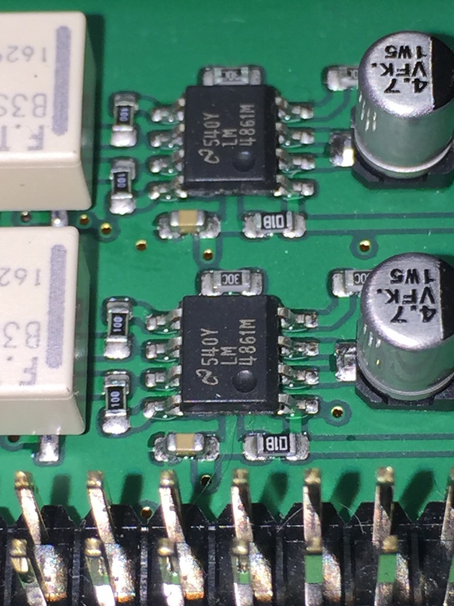

von hippoo (Gast)
.. um nach drei Jahren die Antwort zu geben, grabe ich die "Leiche" hier
nochmal aus:
das Bauteil ist ein 10uF Kondensator, SMD, Bauform 1206(?)

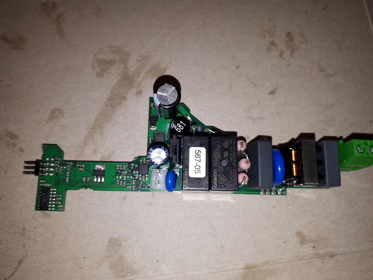

Wenn er mechanisch passt, dann rein damit.
von Carsten (Gast)

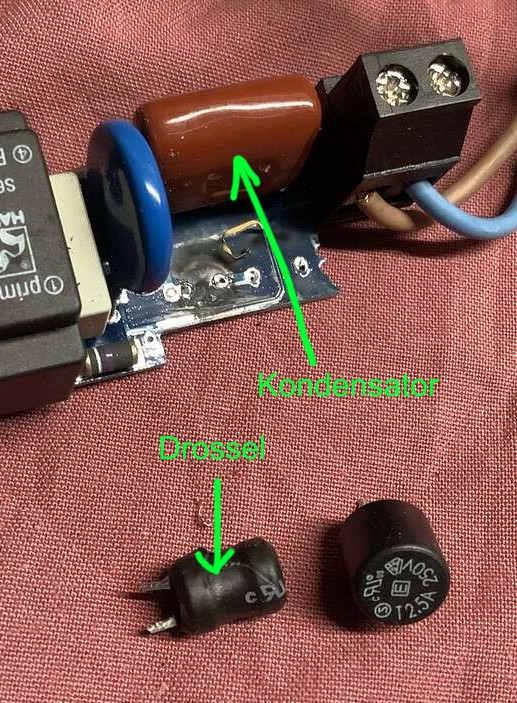

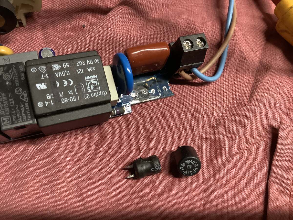

Mir ist ein Rollotron 9700 um die Ohren geflogen...FI flog raus. Seitdem
klickt es nur noch auf der Netzplatine 314PL2-15.
Display Platine und Motor sind okay.
Jmd eine Idee wo ich diese Netzplatine nachbekomme. Rademacher
antwortet, es sei nicht wirtschaftlich diese Platinen als Ersatzteil
anzubieten... :(
Gruß, Carsten
aus einem zweiten Gerät, bei dem der Motor durchgeschmort ist ?
Durchgeschmorte Leiterbahnen oder defekte Dioden lassen sich mit einem
Multimeter gut ausmessen.
"Seitdem Klickt es nur noch" Wann genau? Wenn du auf Tasteer drückst,
oder klickt es andauernd?
Conrad hat derzeit etwas ältere Rollotrons zum Rauswurfpreis (naja 19%
gesenkt). Ich habe auch einen der nur noch klickt. Irgendwann werde ich
mal die Relais durchpiepsen, habe aber auch neue von Conrad gekauft.
Rademacher 16234519 RolloTron Comfort 1700
Conrad Bestell-Nr.: 640566 - AW 121,84 €
von Carsten (Gast)

Wenn ich auf der Display-Plantine auf Manuell umschalte und dann
abwechselnd die rauf/runter Taste drücke.
also werden doch anscheinend die Relais angesteuert.
Dann sollte die Fehlerverfolgung doch einfach sein.

mach mal ein Foto von deiner Platine. Vielleicht hab ich ja noch 1 oder
2 unverbrauchte Relais aus meinen Rollotron Reparatur-Aktivitäten
rumliegen.
Allerdings schätze ich die Chance auf durchgeschmorte Leiterbahnen,
defekten Dioden  oder einen defekten Motor als höher ein als auf
abgefackelte Relais-Kontakte.

auf meiner Platine "314PL2-15" ist leider der Transistor kaputt. Da ist
das Gehäuse abgeplatzt, daher kann ich auch nicht sagen welcher das ist.
Könnt ihr mir da weiterhelfen?
Auf neueren Platinen (v16 / v18) ist entweder der Transistor F3HNK90Z
oder P6NK60ZFP verbaut, das konnte ich herausfinden. Zur not probiere
ich einfach einen von denen...

Der erwähnte Netzgleichrichter besteht aus 4 SMD-Dioden auf der
Unterseite, AFAIR.
von Lukas M. (vanclaussen)
Beim genauer hinsehen fehlt da doch etwas. Ähnlich wie oben, es wurde
aber hier nie festgestellt was da fehlt (vermutlich eine Diode, aber
welche)? Könnt ihr / du hier auch weiterhelfen? Habe leider sonst auch
nichts gefunden.
edit: Transistor fehlt natürlich auch, den habe ich schonmal
rausgenommen. Übrigens sind auf der Unterseite keine Bauteile.

Stimmt, die Dioden sind auf der Oberseite, im MELF Kleidchen. Und die
Freilaufdiode dürfte die gleich neben dem MOSFET sein, in DO-41.

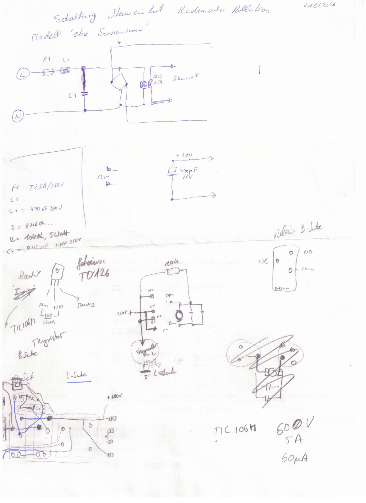

Vielleicht kannst du was mit meiner gekritzelten Schaltung anfangen, ich
weiß nicht mehr genau das Modell, aber an der Stelle sind alle
Rademacher und Schellenberg Wickler identisch

Ich bin eben durch Zufall auf diese Seite gestoßen weil ich ein Problem
mit der gleichen Platine habe
Bei mir ist die 2,5a Sicherung durch weil sich der Kondensator daneben
verabschiedet hat
Leider habe ich keine Werte erkennen können
Hat da jemand eine Idee wie groß der Kondensator sein muss
Bin für jeden Tipp dankbar
Wolfgang
von H. H. (Gast)
Du meinst diesen?
Gib mal die Maße durch.
> verabschiedet hat
Bist du dir sicher (hast du das durchgemessen), dass NUR der Kondensator
hinüber ist?
Oder ist es eher ein "Kolateral-Schaden", d.h. die Sicherung hat sich
verabschiedet, und dadurch den Kondensator etwas beschädigt? Dann ist
der Fehler "weiter hinten" zu suchen.
von Wolle (Gast)
Ich habe die Teile mal ausgelötet
Sicherung ist durch
Ebenso die leiterbahn unter dem.;ich dachte Kondensator;
Sieht man ganz gut auf dem Bild
Oder ist das ein Widerstand..?
Steht weiter nichts drauf
Ich bin für jeden Tipp dankbar
Wolfgang
von H. H. (Gast)
Das ist eine Drossel.
Und der Kondensator sollte hier einer Klasse X2 sein, kein billiges
Lutschbonbon!
von Wolle (Gast)
Okay
Weißt du auch wo ich die Drossel und die Sicherung herkriege?
Da unter der Drossel die Platine schwarz ist und die leiterbahn hoch kam
Scheint da was passiert zu sein
Ich würde gerne neue Teile bestellen und es mal probieren
Gruß und danke
Wolfgang
Wolle schrieb:
> Okay
> Gruß und danke
> Wolfgang
Die Drossel kannst du ja durchmessen. Wenn sie noch Durchgang hat, dann
ist sie ok.
Die Sicherung ist sicherlich hochgegangen (und hat die Leiterbahn mit
zerfetzt), weil "weiter hinten" was kaputt ist. Da eine neue Sicherung
reinzusetzen hält genau 200 Millisekunden lang, dann ist die neue
Sicherung mit geflickter LEiterbahn wieder durch.
Mein Verdacht ist der Thyristor (Schaltplan siehe oben). Den kannst du
erst mal rauslöten (und auf dem Tisch prüfen). Es könnten auch die
Relais-Kontakte kleben. Die Wende-Schaltung führt afair "im schlimsten
Fall" dann ebenfalls zu Kurzschluß.
von H. H. (Gast)
Varistor und Netzgleichrichter auch unbedingt prüfen!

von Wolle (Gast)
Lässt mir alles keine Ruhe
Drossel ist hinüber,
Wo Krieg ich so was überhaupt,
Steht doch keinerlei Bezeichnung drauf
sie hat keinen Durchgang?
"rein technisch" dient sie nur der Entstörung, und könnte für eine
Schaltungs-Überprüfung auch erst mal gebrückt werden.
Siehe mein Teil-Schaltplan weiter oben.
Beitrag "Re: Rollotron Reparatur"
Wenn es die Drossel auch zerfetzt hat, dann ist "wirklich" woanders was
im argen: die Graetz-Brücke, bestehend aus 4 MELF Dioden, oder der
Thyristor.
Der Kleinspannungs-Teil sollte laufen (Trafo), und ca. 20V= am
zugehörigen Elko anstehen.
Der "Groß-Spannungs-Teil" liefert 230V Halbwellen-Gleichspannung. Wenn
der Thyristor nicht durch ist (oder wenn er ausgelötet ist), solltest du
diese Spannung an den Motor-Kontakt messen können.
Meine Annahme, das klebende Relais-Kontakte was bewirken, war übrigens
falsch: An den Motor-Kontakten liegen an (jeweils 230V
Halbwellen-Gleichspannung) mit folgender Polarität:
Wobei natürlich nur [+ - ] bzw. [- +] den Motor geeignet bestromen so
dass dieser vorwärts oder rückwärts dreht.

die Platine sieht genau so aus wie die der 9600er. Da hat sich
anscheinend im "Leistungsteil" nicht viel getan bei den neueren Modellen
(bis auf die Frontplatte)
Bei den Motoren (noch die 9600er) hab ich zwei "Grundmodelle" in
Erinnerung: Die älteren Modelle hatten Motor + Getriebe separat. Bei den
neueren Modellen war das Getriebe gekapselt und am Motor angeflanscht.
Zumindest der Motor war gesteckt. Ich glaube, der NTC für die Temperatur
war direkt an der Leistungsplatine angelötet, und mit Kabelbinder am
Motor-Gehäuse drangeklemmt.

Kann mir jemand bitte die genauen Drossel- und Kondensator Werte und
Bauteilbezeichnungen (für Bestellung) mitteilen? Die Sicherung ist klar.
Was genau geht denn nicht? Wenn du weietre Hilfe benötigst, solltes DU
weitere Modellbezeichung, Fotos und (Fehler-) Beschreibungen beibringen.
siehe Schaltplan weiter oben.
Kondensator und Drossel sind nur für die Entsörung relevant.
Sofern an dem "Klingeltrafo" sekundär die Spannung für die Steuerung
raus kommt, sollten Display und Knöpfe, sowie Schalt-Relais
funktionieren.
von Murat S. (murat_s)
Wir hatten im Frühjahr ein Ameisenproblem im Bereich
Wohnzimmer/Terrasse. Just in dem Zeitraum ist der Rolloautomat
ausgefallen. Habe dann jetzt erst einen Ersatz gekauft und den nicht
funktionierenden ausgebaut. Das Innenleben war voll mit toten Ameisen,
also wirklich sehr vielen Ameisen, gehe davon aus dass die einen
Kurzschluss erzeugt haben und die Sicherung ihre Arbeit verrichtet hat
(Kappe der Sicherung lag lose herum). Meine Überlegung war, wenn ich
schon dabei bin eine Sicherung zu bestellen und die Lötstation
anschmeisse, bestelle ich die Teile um den Bereich (sehr verraucht)
herum gleich mit und tausche sie auch gleich mit aus.
Es handelt sich um das Board 314PL2-15
Bilder anbei.
naja, du solltest erst mal identifizieren, was genau defekt ist.
Irgendwelche Ablagerungen kannst du mit einem Wattestäbchen mit
Isopropanol, oder zur Not Spiritus, Nagellackentferner oder Wodka sauber
machen.
dann Motor abstecken, und alle Bauteile primär durchmessen. Insbesondere
die Dioden vom Brückengleichrichter.
in IMG_3449 sieht man, das es eine Leiterbahn zerfetzt hat. Da müsste
auch  die Leiterbahn geflickt werden (zusätzlich zur Sicherung)
testweise Strom-Inbetriebnahme nur mit Glühbirne in Reihe!
Wenn du das Teil gar nicht mehr reparieren magst und entsorgen willst:
ich habe immer noch einen Rollotron im Keller liegen mit
durchgeschmortem Motor. Ich würde deine Leiche dann ggf. verwenden
können
von Jork L. (jork)
Guten Abend,
habe hier eine Platine 314PL2-15 vom Rollotron 9700 Pro, der plötzlich
gestorben ist. Trafo war gebeult, nicht geplatzt und nach Austausch
Sekundärseite kleiner 1 V und wird warm. Die Kondensatoren und 4 Dioden
scheinen optisch in Ordnung, Relais klicken hörbar, Motor hat auch noch
Widerstand, finde den Fehler leider nicht. Thyristor (SCR) vom Typ
C106M1G erkennbar, aber wie alles andere ungeprüft.
Mag den sich jemand anschauen?
Viele Grüße aus Potsdam
Melde dich mal bei mir per PN und Email Angabe
