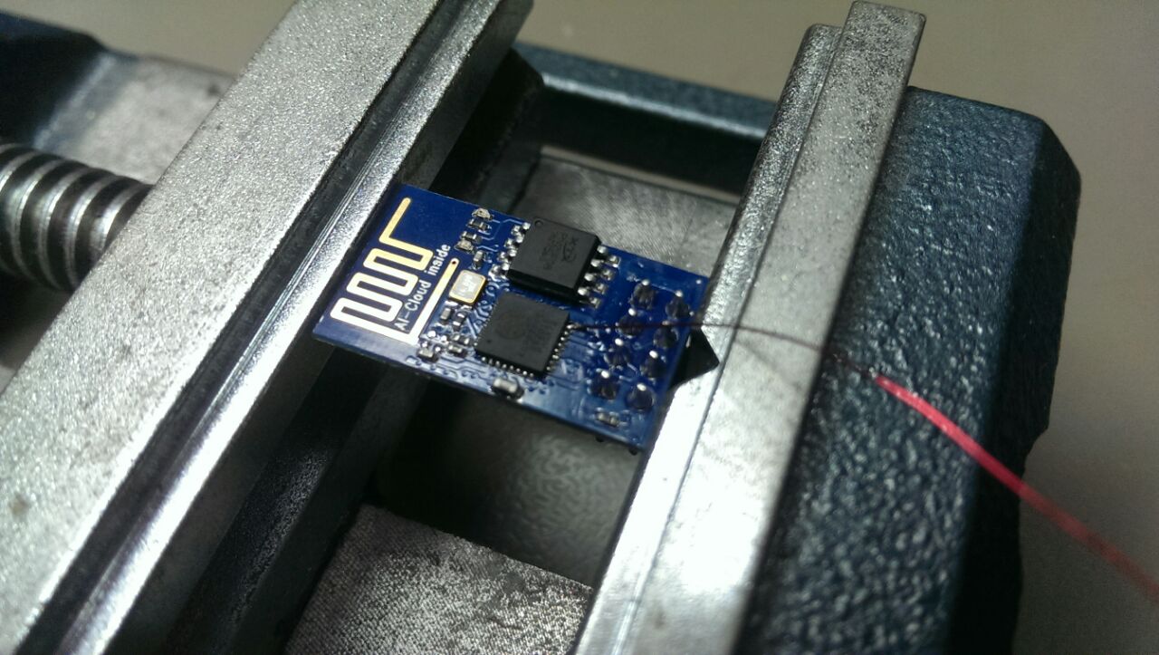

von Kuchenbäcker (Gast)
Mit entsprechend ruhiger hand, feiner lötspitze und fädeldraht sind auch
mehr gpios möglich
