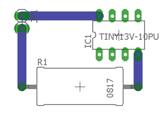

ja die Spannungsquelle liegt bei 40V deshalb dachte ich an den
Widerstand.
Ohne diesen wird der Attiny zur Heizung aber mit funktioniert es auch
nicht :(
Kondensator hatte ich auch dran, hat aber nichts geändert

Ok da fehlen definitiv noch einige Grundlagen, du benötigst entweder
eine LDO um die Spannung auf zum Beispiel 5V zu reduzieren. Auch kann
das mit einem DC/DC Wandler gemacht werden. Allerdings ist der
Spannungshub von 40V auf 5V schon enorm, da würde ich intuitiv zu einem
Schaltregler greifen.
Ohne die Betriebsspannung auf ein in den Datenblättern angegebenes Level
zu bringen wird dir jeder Controller abrauchen.

Ein widerstand hilft das wenig, du brauchst ein Spannungrsegler der dir
die 5V erzeugt, das einfachste ist ein 7805 aber dir geht nicht bis 40V.
Ich denke du solltest etwas mehr schreiben, was genau der Tiny machen
soll, wie viele Strom braucht die Schaltung später?

Du brauchst einen Step-Down-Converter um aus den 40V die 5V für den
Attiny zu machen. Und einen Transistor oder Mosfet oder ein Relais um
von den 5V Ausgang die 40V auf den Motor zu bringen. Je nach Strom ist
das mit Transistor / Mostfet auch nicht so trivial, lieber Relais, wenn
Du damit auskommst.
Du brauchst eine richtige Schaltung, mit einem "Niederspannungsteil" für
den Attiny und einem "Hochspannungsteil" für den Motor.
Zur Motorsteuerung an sich, hier ein Artikel:
https://www.mikrocontroller.net/articles/Motoransteuerung_mit_PWM#Mosfet_mit_Freilaufdiode.2C_1-Quadrantensteller
Zur Stromversorgung des Attiny:
https://www.amazon.de/DC-DC-Step-down-Einstellbare-Supply-Module/dp/B008U492C0/
Der Attiny braucht dann auch noch seine Standardbeschaltung:
http://rn-wissen.de/wiki/index.php/AVR-Einstieg_leicht_gemacht
https://www.mikrocontroller.net/articles/AVR-Tutorial:_Equipment
(hier ist übrigens auch ein Abschnitt über Stromversorgung. Bei 40V ist
aber ein Stepdown sinnvoller als ein Linearregler).
Von hier ist ein wenig Lesen und Transferleistung erforderlich um Deine
Schaltung zu realisieren. Komm wieder mit einem vernünftigen Schaltplan
