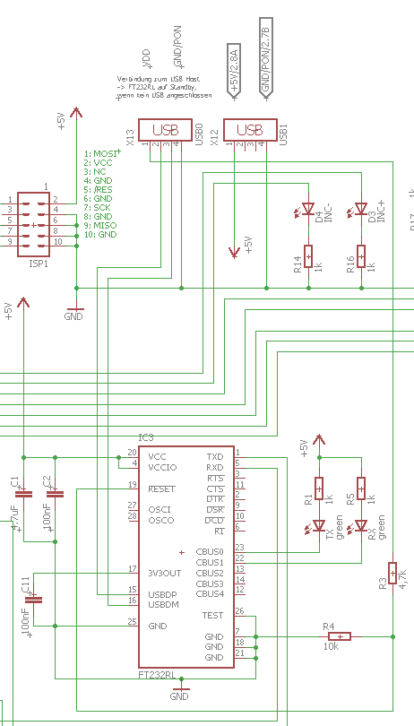

Ich möchte Daten per FT232 Chip an einen Rechner weitergeben. Der PC
soll jedoch keine Spannung in meine Schaltung rückwärtig einspeisen.
Wie setze ich soetwas um?
Danke.

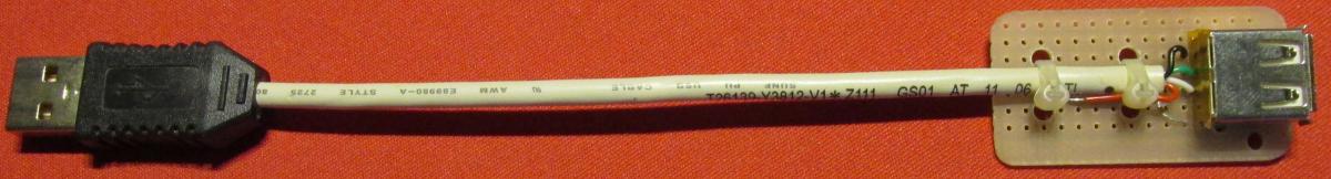

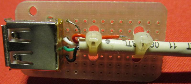

Du trennst einfach die Versorgung vom PC ab, Bilder. In dem Falle
stellst Du absolut sicher, dass die Versorgung im zulässigen
Spannungsbereich USB liegt.
