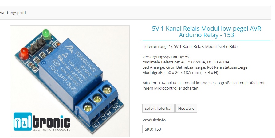

Danke erstmal. Viel verstehe ich nicht davon, muß mich einarbeiten. Meine Vorstellung wäre, eine fertige Komponente dranzuhängen. Was ist mit dem hier in der Abbildung? Ginge das? Gruß
Holger S. schrieb: > Danke erstmal. Viel verstehe ich nicht davon, muß mich einarbeiten. > > Meine Vorstellung wäre, eine fertige Komponente dranzuhängen. > > Was ist mit dem hier in der Abbildung? Ginge das? > > Gruß Ja, das geht!

Aber auch da wäre zur Schonung der Kontakte ein Snubber oder eine Freilaufdiode nicht schlecht. Viele Kontaktmaterialien mögen keine Abreißfunken.
Wolfgang schrieb: > Aber auch da wäre zur Schonung der Kontakte ein Snubber oder eine > Freilaufdiode nicht schlecht. > > Viele Kontaktmaterialien mögen keine Abreißfunken. Ach, verwirrt dem armen doch nicht mit solchen Details. Wer der Arduino-Maker macht denn sowas. Wenn das Relais mal klebt, dann gibt's ein neues.
