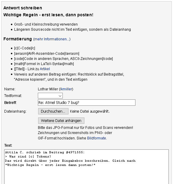

Was sind [c] Tokens?

[c]
 Dein gepostetes C-Code
 [/c]
von Toni Tester (Gast)
C-Code in Forenbeiträgen bitte in solche Tags einschließen (siehe
Abschnitt "Formatierung" in der Beschreibung über dem Textfeld).
Das wird direkt über jeder Eingabebox beschreiben. Gleich nach
*Wichtige Regeln - erst lesen dann posten!*
