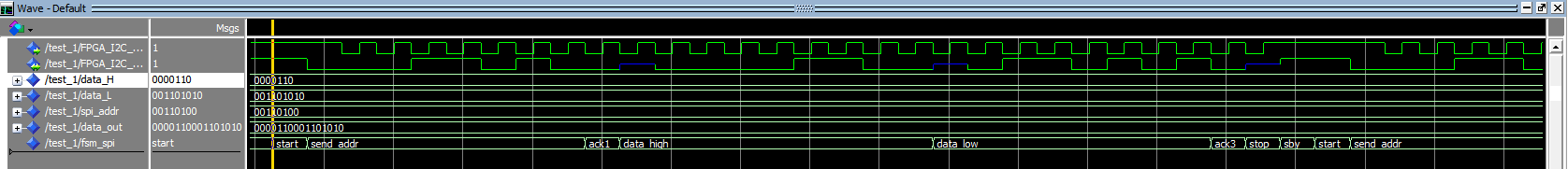

Irgenwie verstehe ich nicht, was ich falsch mache. Meine Simulation
sieht meine Meinung nach OK aus, die I2C Adresse stimmt auch.

Und die Testbench? Gibt die an der richtigen Stelle ein ACK zurück?
Offenbar nicht, denn da ist nur ein 'Z' zu sehen...

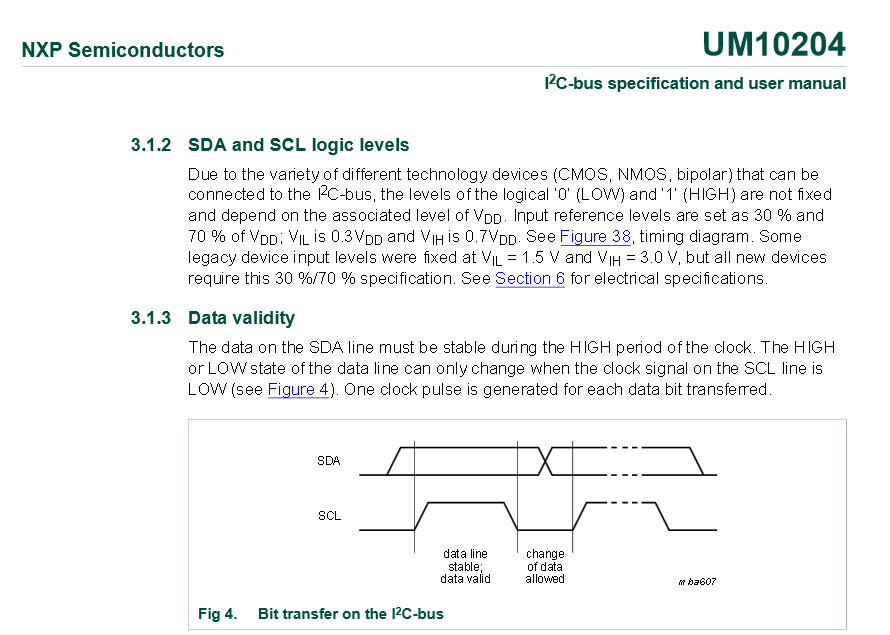

Moderator (Firma: Titel) Persönliche Seite #4972546
Achim S. schrieb:
> Du setzt bei der selben Taktflanke SDA auf Z und fragst das Acknowledge
> ab. Mit der Abfrage erwischst du noch den "alten" Wert von SDA vor der
> Taktflanke
Stimmt, und deshalb ist beim I2C durchaus definiert, wann man die Pegel
wechseln und abfragen darf. Jedenfalls niemals mit der Taktflanke...
Quelle: http://www.nxp.com/documents/user_manual/UM10204.pdf
