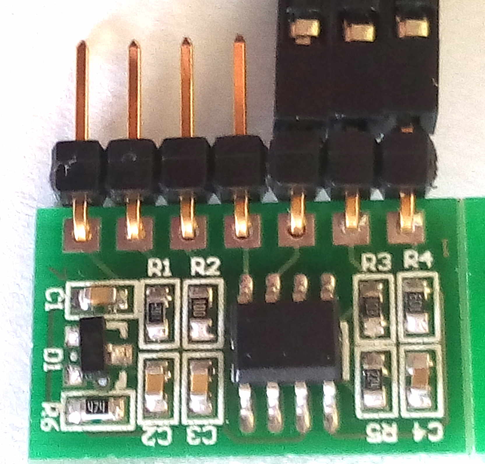

ich habe mir diesen kleine RFID-Leser gekauft. Leider hat der Chinamann
die Beschriftung auf dem IC abgeschliffen. Und leider ist die Reichweite
auch sehr unbefriedigend.
Nun suche ich das Datenblatt dazu und hoffe, dass da etwas über die
Dimensionierung der Antenne steht.
Das Pinout des IC ist wie folgt:
             ___________
            |o          |
     Vdd/2 =|           |= LED-R-Vdd
     Vdd   =|           |= TX
     Sig   =|           |= buzzer
     GND   =|           |= Antenna 1
Auffällig ist die Spannungsversorgung Vcc-Pin2 und Gnd-Pin4
Kennt jemand die IC-Nummer davon und/oder hat einen Link auf ein
Datenblatt?
Bei Mouser/Digikey/RS .. habe ich schon gesucht, aber kein IC mit dieser
seltsamen Spannungsversorgung gefunden.
PS: Das hier ist das gleiche Modul mit einer Anschlussbelegung:
https://www.aliexpress.com/item/Free-Shipping-RFID-125KHz-EM4100-ID-Reader-Access-Control-System-Reading-Card-Reader-Module-TTL-Low/32679324703.html?spm=2114.40010508.4.19.0uABJi

So, ich glaube jetzt weiss ich warum das so schlecht geht:
Die Feldstärke der Spule ist zu niedrig, das Tag "springt nicht an".
Denn immer wenn der Leser das RFID-Tag erkennt, sehe ich ein deutliches
Signal an dem Detektorausgang, wenn das Tag nur in der Spule liegt, aber
nicht erkannt wird, dann ist fast kein Signal zu messen.
Das heisst ich muss die Feldstärke, d.h. den Strom bei gleicher Spule,
erhöhen.
fly schrieb:
> Hängt die Antenne an Antenna und VDD, parallel dazu 'n C?
Nein ist ein Serienkreis mit 10 Ohm zum Treiberausgang (u. 1k nach Vcc):
Treiber - 10Ohm - L - C - Gnd
Und jetzt wäre das Datenblatt hilfreich: wieviel Strom verträgt der
Treiberausgang? Und wozu ist dieser 1k an Vcc?
Wieviel Resonanzüberhöhung verträgt der Detektoreingang?
