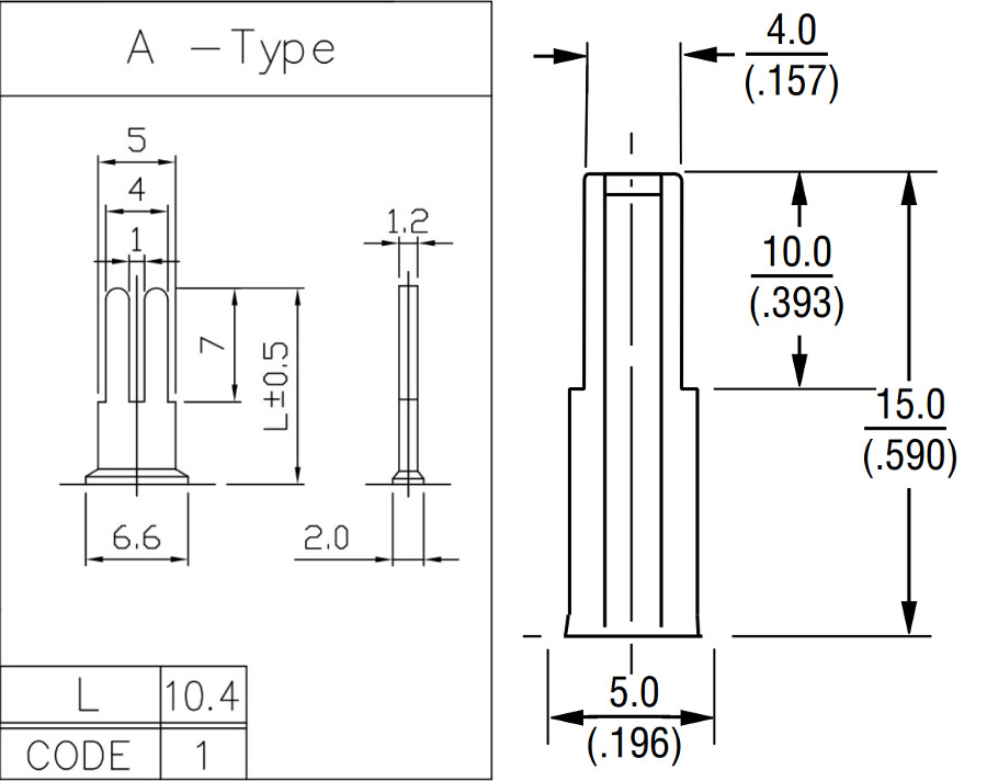

ich habe hier ein Schiebepoti, das den Knopf immer wieder vom Betätiger
drückt, obwohl die Maße passen.
Die Abbildung links zeigt den Betätigertyp und dessen Maße - der Knopf
hat die Schaftmaße 1,2mm x 4mm. Der Betätiger selbst ist aus Metall,
kann es daran liegen?
Ich habe die selben Knöpfe erfolgreich auf Schiebepotis mit
Plastikbetätigern benutzt, allerdings hatten diese eine andere Form
(rechts im Bild).
Weiß hier jemand Rat?
Grüße
Peter
Früher habe ich bei dem Problem einen in Wachs getränkten Papierstreifen
mit eingeklemmt, da ich es nicht verkleben wollte. Es gibt aber
heutzutage  sicherlich auch bessere Möglichkeiten.
Kenne ich.
Ich biege den Schieber dann imer so einem leichten Schwalbenschwanz.
Nicht zuviel, sonst ab, aber eben so viel, dass etwas gesunder Druck auf
den Knopf ausgeübt wird.
Man kann auch Loctite verwenden. Ist dann nur fixiert, aber nicht
geklebt.
Danke, Ihr Drei! Der Schwalbenschwanz gefällt mir dabei tatsächlich am
Besten. Das werde ich morgen mal ausprobieren.
