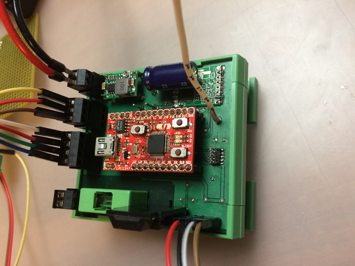

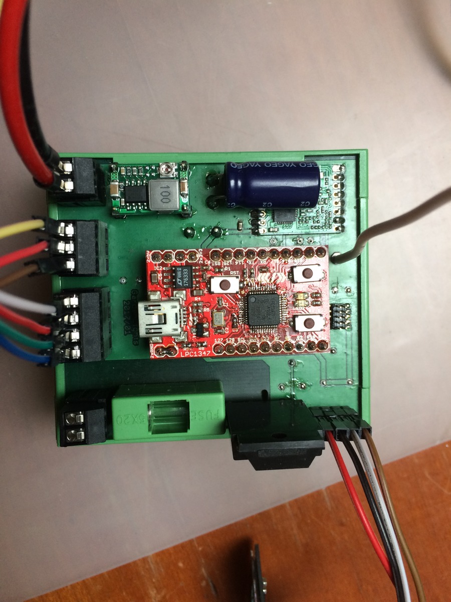

Das 'backen' mache ich im umgebauten Pizzaofen, habe die genauen Parameter jetzt nicht im Kopf aber ich meine das waren 120 °C bei 30 min. Dieser Schritt ist aber sehr wichtig um das richtig auszuhärten. Wichtig ist dabei noch etwas Luft umzuwälzen, ich blase da mit einem kleinen Lüfter rein. Für die Küche ist das nix, das richt am Anfang schön nach Lack. Aber wie gesagt, dieser Schritt ist wichtig, nur UV härten reicht nicht. Nach dem Lack auftragen muss der auch erst antrocknen, auch das mache ich im Ofen bei 80°C / 15 min. Dabei ist es wichtig die Platine abzudecken damit die kein Licht abbekommt. Wenn das passiert wird der Lack schon so fest das du ihn nicht mehr von der Platine bekommst. In ersten Tests ist das passiert, habe die Platine gut 2h in Aceton liegen gehabt, hilft nicht. Nicht mal mit Bohrmaschine und Drahtbürste ging der runter, nur mit grobem Schmiergel und Polibloc ließ der sich mühsam entfernen. Habe ich auch nur gemacht um mit dem Dummy weiter zu üben, normal ist das Schrott. Auf dem Bild ist meine 'pickelige Platine' mit der ich Anfang des Jahres gekämpft hatte, so sieht die jetzt aus. Ich hatte die noch verzinnt, aber das Bad war auch schon alt und die Duko Lötstellen sehen nicht gut aus. Ich musste da lange braten damit die Zinn annahmen, aber den LS Lack hat das nicht gestört.
