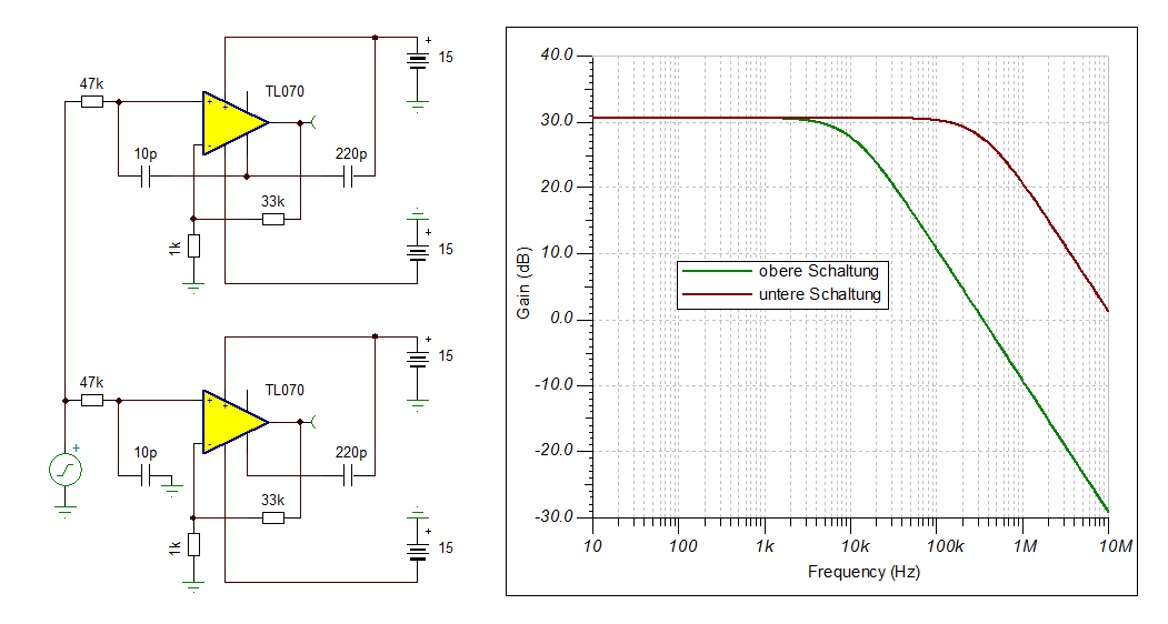

Die Eingangskapazität obiger Schaltung ist nur auf den ersten Blick
Cein=C3+C7. Wie groß die wirklich ist, hängt von dem Signal an Pin1 des
OPV Q1 ab. Wenn das ein interner Frequenzgangkorrekturpunkt ist, an dem
ein intern bereits verstärktes Signal liegt, dann kann C7 durch den
Miller-Effekt viel größer erscheinen als 10p.

Ralph B. schrieb:
> Die Impedanz eines MM-Systemes beträgt aber keine 47Kohm eher im
> einstelligen Kiloohmbereich.
Ja und? Die 47k dienen nur dazu, den -3dB-Punkt etwa in die Mitte des
Bildes zu verschieben, damit man die Wirkung der Kapazität bzw. der
Kapazitätsvergrößerung gut sehen kann, die haben aber auch gar nichts
mit dem Abtaster zu tun.

Gast #4976829
Elektrofan schrieb:
> Einen Kondensator, wie den C7 mit den 10 pF aus obigem Beispiel, hat man
> längst nicht immer.
Hab ich auch nicht behauptet, sondern nur zu bedenken gegeben (und an
einem Beispiel verdeutlicht), dass man C7 vielleicht nicht einfach nur
zur C3 addieren darf.
> Relevant ist doch die reale Konfiguration.
Die enthält eben den C7, siehe Bild ganz oben.
> Dann speist oft (ersatzschaltbildmässig) eine ideale Spannungsquelle mit
> einer Quellimpedanz aus Induktivität und Widerstand einen
> Verstärkerwiderstand von 50kOhm (ca., reell) parallel zu einer
> Gesamtkapazität von z.B. 70pF.
Meinetwegen, was ähnliches hatte schon R. Berres geschrieben. Was hat
deine Antwort eigentlich mit dem Zitat zu tun? Verstehst du nicht, dass
einfach nur die Kapazitätserhöhung gezeigt wird und kein Zusammenspiel
mit dem Abtaster?
