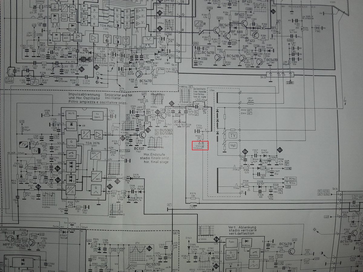

Moin,
Bei meinem alten Loewe (etwa von 82) brennt die Sicherung (siehe
Schaltplan) durch. Austausch hat nicht geholfen. Da ich wenig Erfahrung
mit alter Technik habe, wollte ich mal Fragen, ob jemand mir einen Tipp
geben kann, was ich mir besonders angucken sollte. Neben der Tatsache,
dass das Gerät dunkel bleibt, macht er auch extrem hässliche Geräusche.
Hat jemand eine Idee ?
(Firma: matzetronics)
Miss mal den BU508 auf Kurzschluss zwischen Emitter und Kollektor.
Verdächtig sind auch die Dioden D547 und D548. C548 und C504 auch mal
auf Schluss messen.
Wenn das alles gut ausssieht, könnte es der Z-Trafo sein - wollen wir
mal nicht hoffen.
Moin,
Ja, gscheider waer's schon, wenn da jemand dabei waere, der weiss was er
tut. Die Spannungen da sind alle recht unangenehm.
Was ich tun wuerde, waere folgendes:
Sicherung entfernt lassen, statt der Sicherung eine 230V 25W Gluehlampe
von der Sicherungsfassung nach Masse (Emitter BU508) anschliessen.
Dann sollten keine "haesslichen Geraeusche" mehr entstehen. Wenn doch:
woher kommen die, wie klingen die?
Sonst Spannungen aus dem Schaltnetzteil pruefen. Sind die ungefaehr OK,
Horizontaltreiber- und Endstufentransistor und Umgebung pruefen, Dioden
an den Hilfswicklungen des Diodensplittrafos pruefen. Splittrafo selbst
koennt's auch sein...
Sollte es der BU508 sein, dann auch den Kondensator parallel zu dessen
CE-Strecke auch tauschen.
Gruss
WK

Moin,
Wenn das  Geraeusch auch kommt, wenn die Sicherung zur H-Endstufe schon
geflogen ist, dann koennt's wohl das (Schalt)netzteil sein. Sonst wuerd'
ich's eher in Richtung "lustige Lichtboegen im Inneren des
Diodensplittrafos" verorten.
Beim Netzteil musste halt mal forschen, ob die Elkos noch gut sind, die
Spannungsregelung funktioniert...
Ist aber auch spannungsmaessig alles sehr unangenehm.
Gruss
WK
Bei Löwe gabs hinsichtlich dieses Problems so einige Sachen bishin zu
einer Umbauanleitung für den Zeilentrafo Bereich. Vorallem ist da erst
mal eines wichtig. Nebst oben beschrieben Bauteilen auch die Platine im
Zeilentrafo Bereich auf kalte Lötstellen prüfen, ebenso rund um den
Netztrafo sowie sämtliche Spannungsregler die am Kühlblech hängen...
Solltest du etwas finden vorallem rund um den Zeilentrafo dann ist meist
auch die Platine schon leicht verkohlt um den Bauteilanschluss. Diese
Verkohlungen sind gründlichst zu enfernen sonst entstehen da
Kriechströme.
Dann den Test mit der Glühlampe machen, also die Spannung an der Schiene
messen wenn die Lampe dranhängt. Sollten so um die 140 - 150V sein, der
genaue Wert steht aber sicher irgendwo auf dem Schaltbild.
Aber dafür auch eine Warnung, sind die verkohlten Bereiche sehr groß
dann sollte man auf alle Fälle die Finger davon lassen.
Unsachgemäße Reparaturen können zu Bränden führen.
Wird die Brandursache entsprechend ermittelt, und das ist normal für
Sachverständige kein großes Problem, wird die Hausratversicherung die
Zahlung der entstandenen Schäden verweigern.

Sodele. Bei einer genauen Betrachtung konnte ich weder aufgebäulte noch
aufgeplatzte Kondensatoren sehen :-( Es gibt auch keinerlei Stellen die
auf eine Erwärmung hindeuten würden. Aber am BU 508A kann man folgendes
Messen (Diodeneinstellung am Multimeter, Bauteil noch eingebaut):
BC 0,47
BE 0
EB 0
EC 0,47
CB Overload
CE Overload
Das wirkt auf mich nicht besonders heile. Der gleiche Transistor ist
auch noch einmal im Schaltnetzteil. Da hat er die Werte:
BC 0,48
BE 0,53
EB Overload
EC Overload
CB Overload
CE Overload
So sollte der andere doch auch sein oder ?
Ich denke den sollte ich auf jeden Fall schonmal tauschen.  Vielen dank
schonmal hier für die Zahlreichen Tipps. Aber... warum ist der kaputt?
bzw. Was sollte ich mir noch unbedingt angucken, damit es einen Neuen
nicht sofort wieder zerlegt? Oder kann das einfach passieren ?
Zu den skurrilen Löwe umbauten: auf der Rückseite ist dort tatsächlich
ein ziemlich großer Wika FKP1 0,03 hinzu bestückt wurden.
Die Werte am eingebauten BU scheinen mir unverdächtig. Wäre er schuld am
Kurschluß, müßte CE 0 sein aber löte mal lieber ab zum Messen. Das sieht
mir eher nach einem Kondensator oder Spule bzw. Trafo aus, was erst
unter Spannung durchschlägt.

OP
Hab nun einiges ausgelötet gehabt und gemessen. Der BU 508A hatte einen
hFE von 1. Alles andere was ich ausgelötet hatte, war noch gut soweit.
Und ich hab auch nicht genug HV Teile da um das alles auszutauschen.
Nach dem Wiedereinlöten des ganzen Krams und einem neuen 508A, flog zwar
wieder die Sicherung, dafür blieb das Gerät aber Stumm und machte nicht
so schlimme Geräusche. Mit der Fernbedienung ließen sich die Sender
wechseln. War halt nur kein Bild da. Hab langsam die Vermutung, dass es
doch der Zeilentrafo ist :-(
Schau dir den Trafo mal genau, vorallem in der Gegend zwischen dem
Ausgang des Hochspannungskabels und dem daneben liegendem Gehäuse,
sollten da feine Risse oder Schmauchspuren zu sehen sein kannst du von
einem Defekt des Trafos ausgehen. Möglich wäre auch noch der Defekt
einer Diode an den Sekundäranschlüssen. Dort wird meist die Spannung für
Vertikal Ablenkung, Abstimmung und hin und wieder auch Audioendstufe
gewonnen. Da die Zeileendstufe nebst Hochspannungstrafo ebenso ein
Sperrwandler ist richtet eine kurzgeschlossene Sekundärdiode auch primär
schäden an. Sollte die Diode für VK defekt sein kannst du auch gleich in
der Vertikalenstufe weitermachen mit dem Bauteile Tausch. Die Kiste
dürfte einen TDA8177 als Vertikalendstufe haben. Sollte das so sein und
ein von SGS hergestellter und ausgemessener dann brauchst du auch einen
originalen SGS als Ersatz. Das war zumindest bei Thomson
(Telefunken/Saba/Nordmende) so, Wald und Wiesen TDA8177 (z.B. mit ST
Logo (ist zwar auch SGS aber offenbar eine andere charge) funktionierten
da nicht. Wir haben in Werkstattversuchen nie wirklich rausbekommen
warum tippten aber auf ein Timingproblem des Impulses zum Sync.
Gruß René
