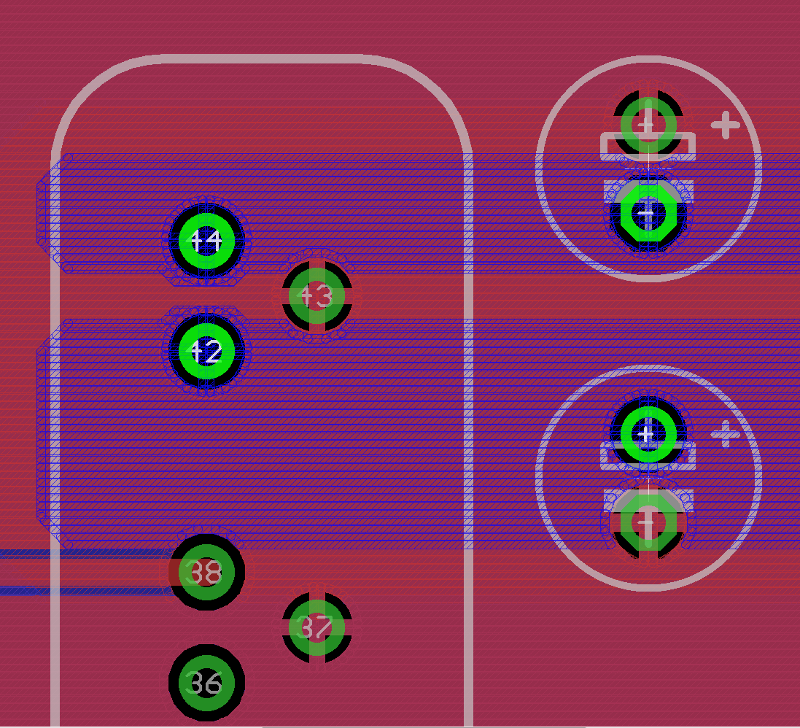

ich habe eine Multilayerplatine mit mehreren Through-Hole-DC/DC-Wandlern
darauf. Normalerweise kommen ja vor die Eingangspins und hinter die
Ausgangspins Kondensatoren, sei es zur Stabilisierung oder zur
Filterung. Und bei 2-Layer-PCBs geschieht das über eine einzelne Bahn,
entlang derer der Strom über die Kondensatoren fließen muss.
Aber bei Multilayer-PCBs mit einer Power-Plane kann der Strom direkt zum
Pin des DC/DC-Wandlers fließen, ohne dass ich ihn über die Kondensatoren
zwingen kann. Im Beispiel des Bildes geht meiner Meinung nach der Strom
direkt vom "VOUT-"-Pin in die Powerplane, ohne dass die Kondensatoren
noch einen nennenswerten Einfluss haben. Genauso ist das dann natürlich
beim Eingangspin.
Was ist denn hier der gängige Ansatz?

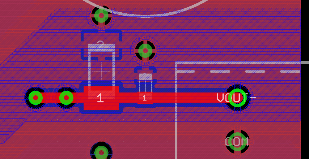

Sieht aus wie Eagle, da könntest du mit mit Restrict arbeiten, in der
Powerplane, um die Durchkontaktierung.
Oder wenn ich mich recht erinner: du malst ein ein wire mit durchmesser
0, das wird dann auch freigstellt..
(Firma: TU Darmstadt)

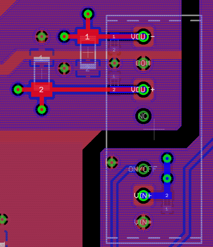

Wichtig ist doch, das sich der HF Pfad so kurz wie moeglich schliesst.
Das ist oben doch schon weitestgehend erreicht. In dem Bild oben waere
es eine Tick besser, die Kondensatoren um 180 Grad zu drehen.  Und falls
Du den Rueckpfad aus dem Wandler bis zu den Kondensatoren von der
Masseflaeche getrennt fuehrst, hast Du den naechsten Tick Verbesserung.
Also es funktioniert, die jeweiligen Pins auf der Power-Plane zu
isolieren. Ich habe es erst mit Restrict und mit 0-breiten Wires
versucht, aber die Fehlermeldungen, die dann kommen, möchte ich nicht
haben - unabhängig davon, ob sie die PCB-Produzenten interessieren oder
nicht. Ich habe einfach ein Polygon um den Pin gezeichnet und das
scheint gut so zu sein (siehe Bild). Wenn es noch Ideen oder Kritik dazu
gibt, nur raus damit!

Falls es für irgendwen relevant sein sollte: Das ist ein DC/DC-Wandler
der isoliert vom Eingang positive Spannung, negative Spannung und
isolierten Ground liefert. Die Markierung umfasst drei Planes, nicht nur
eine. Ich habe die nur zur besseren Sichtbarkeit ausgewählt.
Eine weitere Frage in dem Zusammenhang:
Das zweite Bild zeigt die Spannungsversorgungspins eines OP-Verstärkers.
Die beiden Kondensatoren sind Stützkondensatoren, die ich gern zu SMDs
ändern würde mit Vias zur Power-Plane. Ist dieser "Umweg" über die
Power-Planes schlecht oder ist der vernachlässigbar?

mit trestrict die GND Leitungen bis zu den Kondensatoren ebenso von der
Masseflaeche isolieren, wie bei den +/- Leitungen schon geschehen. Erst
die dem Wandler abgewandte Seite geht an die GND Plane. Damit zeigst Du
den Stoerstroemen aus dem DCDC den Weg und sie vagabundieren nicht wild
auf der Massegflaeche herum.
Wenn es Dir um eine moeglichst saubere Ausgangsspannung geht, kannst Du
auch an ein PI Filter an den Ausgaengen nachdenken. Also C-L-C. Damit
hast Du automatisch bis zum ersten C ein anderes Netz und sparts die
TRestrict Pinselei. Je nach Strom verwende ich gerne dissipative
Induktivitaetet, wie z.B. BML18RK102. Die Kosten sind minimal.
