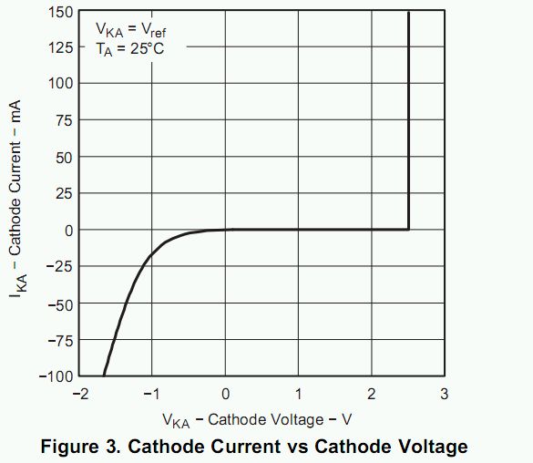

für den Bereich von 2-5V suche ich Zenerdioden, die ein sehr steiles
UI-Diagramm haben. Konventionelle Zenerdioden im unteren
Spannungsbereich sind da wirklich sehr schlecht. So schlecht, dass sogar
blaue LEDs wesentlich besser abschneiden. Leider streuen die LEDs zu
stark.
Ungefähr sowas:
https://www.microsemi.com/product-directory/zener-diodes/3385-low-voltage-ultra-sharp-knee
Leider sind die angebotenen Spannungen zu niedrig.
Hat jemand einen Tipp?

von Clemens L. (c_l)
Z.B. TL431, oder für kleinere Spannungen TLV431.
von Light up the magic in every little part (Gast)
> UI-Diagramm haben.
Die haben eine Kennlinie wie eine Abkantbank! Alle Achtung.

Kein Wunder, ist die TL431 doch auch keine Zenerdiode.
Das ist auch zu beachten, was die Versorgung angeht. Hier verhält sie
sich eher wie ein IC, als eine Z-Diode.
Beachtet man das, ist die TL431 eines der nützlichsten Bauteile
überhaupt. Und sie hat ein tolles Datenblatt mit vielen praktischen
Schaltungsvorschlägen :-)
