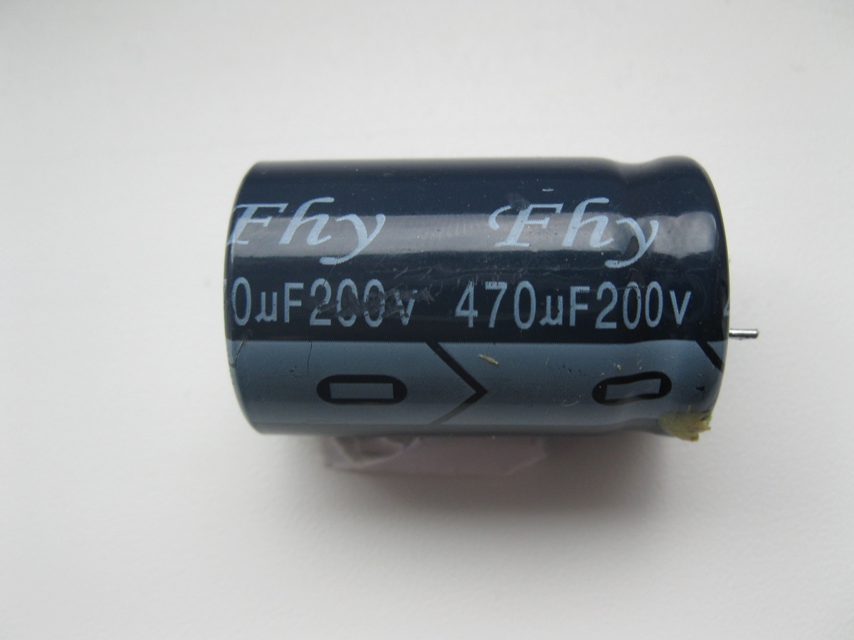

Ich das möglich? Computer ATX Netzteil durch Kapazitätsverlust von
Pufferkondensatoren arbeitet nicht mehr. Auf einem Tag musste ich die
Einschalttaste von meinem Tower-PC zwei mal drücken. Es war etwas
faul... Am nächsten Tag musste ich die Taste mehr male drücken und nach
einigen Minuten wurde Computer von sich selbst ausgeschaltet und  lässt
sich nicht mehr einschalten. Ich habe per Ebay einen neuen ATX Netzteil
bestellt.
Den alten Netzteil habe ich untersucht. Ohne Belastung (Kurzschluss von
zwei Pins)konnte ich diesen Netzteil zum laufen bringen. Danach habe ich
allen Elkos ausgelötet und gemessen. Bei allen Elkos war die Kapazität
und ESR O.K. . Nur bei zwei Pufferkondensatoren habe ich
Kapazitätsverlust festgestellt. Statt 470µF habe ich bei den beiden
320µF gemessen. Der ESR war O.K. Mit neuem Netzteil arbeitet mein
Computer.
Hat jemand auch ähnliche Erfahrung?

Anstelle den aufgedruckten 2200µF habe ich mal 3,8µF gemessen. Selbst
mit 470µF läuft es wieder.

Aber soviel Erfahrung scheinst Du bei der Reparatur nicht zu haben, wenn
Du hier wegen des Standardfehlers so eine Welle machst.
Über 90% der Schaltnetzteiele dürften an alten Kondensatoren sterben und
das meist, wenn sie eingeschaltet werden. Ich hatte Rechner, die sind
jahreland durchgelaufen bis einmal der Strom weg war, Danach gab's ne
Runde neue Netzteile.

Hier irrst du... Ich betrachte das Einbauen eines neues Netzteil nicht
als Reparatur.Ich wollte in diesem Fall nur Feststellen was wirklich die
Ursache ist. Ergebnis:es gibt eine untere Grenze für Kapazität von
Pufferkondensatoren. ESR bleibt O.K.
Und die Grenze liegt wirklich hoch. Der Kondensator wird geladen mit
100Hz Frequenz und entladen  mit vielen kHz. Wird in Wirklichkeit
ausgebrannt. Temperatur im Dielektrik ist bestimmt wesentlich  größer
als der Umgebung. Bei Reichelt werden Arbeitsstunden für Elkos
definiert. Kann man Arbeitsbedingungen für solche Kondensatoren
verbessern durch parallele Schaltung von Styroflex- oder
Papier-Kondensatoren?

Nicht wirklich, denn es wird ja offenbar auch signifikant Kapazität
gebraucht. Außerdem will man an der 400V Primärseite nicht basteln -
Lebensgefahr!
Besser wäre ein Eingriff in die Lüftersteuerung um den Lüfter im
Dauerbetrieb zu lassen. Das bringt bestimmt 10°C weniger Temperatur und
dadurch längere Haltbarkeit von Kondensatoren und Elektronik.
