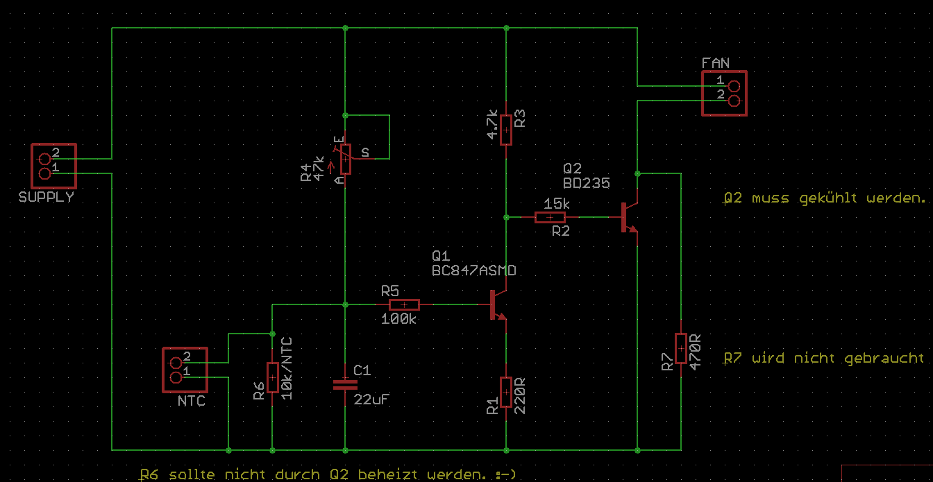

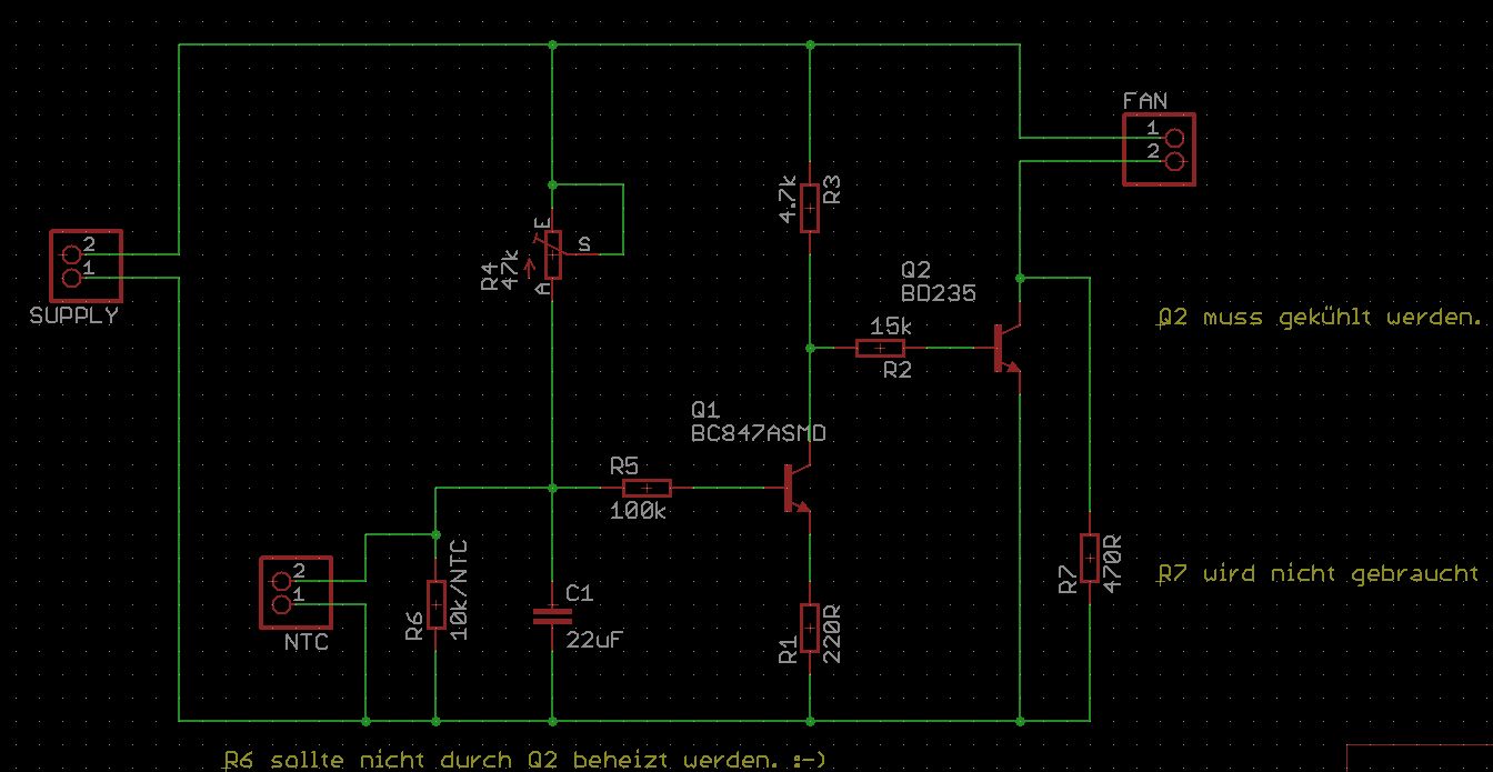

4. Der Luefter ist eine extrem laute Nervensaege. Ich habe in meine
Geraete einen eigenen Luefterregler eingebaut. Da ich meistens <100mA
benoetige sind sie nun fast lautlos.
