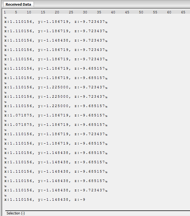

Hallo und guten Morgen liebes Forum.
Ich habe hier einen BMA020 und dieser gibt mir einen m.E. unplausiblen
z-Wert heraus, die Werte für x und y scheinen zu stimmen.
Hier mein Code zum Auslesen:

Habe ich irgendwo einen Denkfehler? Auch ändern sich die Werte kaum,
außer in z-Richtung.
Danke und Gruß
Daniel

von Daniel V. (voda) Benutzerseite
Jim M. schrieb:
> Der Sensor liegt etwas schräg und misst die 9,81 m/s²
> Erdbeschleunigung.
> Falls er flach auf dem Tisch liegt, sollte man sich IMO eher die X und Y
> Werte mal ansehen. Schau Dir auch mal die Rohwerte an, einfache Float
> Anzeigen haben gerne mal Bugs.
Der Sensor liegt flach auf den Tisch bzw ist verbaut auf meiner Platine.
Hebe und senke ich den Sensor also in z-Richtung ändern sich die Werte,
jedoch nicht in x und y-Richtung.
von Stefan F. (Gast)
Ja, ist doch alles richtig so.
Die Erdanziehung bewirkt eine permanente Beschleunigung nach unten,
deswegen fallen alle Sachen nach unten, wenn man sie loslässt.
Das ist richtig, aber wenn ich z.B. die Beschleunigung in x bzw in y-
Richtung bestimmen will, ist das ja ein Vektor g=[x,y,z]. Die Länge des
Vektors (Wurzel aus der Summe der Quadratwerten) gibt ja meine
Gesamteschleunigung an. Wenn ich dies integrieren möchte (im diesen
Falle numerisch) kommt nur Unsinn raus, klar, weil der Sensor zum
Erdmittelpunkt hin beschleunigt wird.

Die Bilder zeigt das Fehlerbild. Das kuriose war ja, es hat mal
funktioniert und irgendwie habe ich jetzt ein absolutes Bett vor dem
Kopf
Ergebnis zeigt die aktuellen kalibrierten Messwerte. OK.

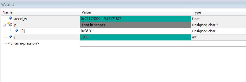

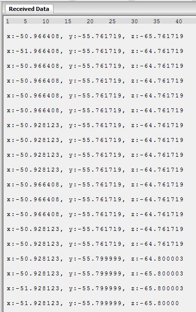

Ziehe ich diese Werte ab, so kommen unplausible Ergebnisse zustande. Das
zeigt das Bild Mit_dieser_Funktion.
Die Debugmeldung ist im Bild Debug zu sehen.
Absolut seltsames Verhalten :(
Es ist mir ja peinlich, aber ich stehe zu meinen Fehlern. Ich habe ein
Flag auskommentiert und dann habe ich alle Kommentare zur besseren
Lesbarkeit zum hochladen auch noch gelöscht. Naja, was ne Stunde Schlaf
so ausmachen kann ;)
Daniel
