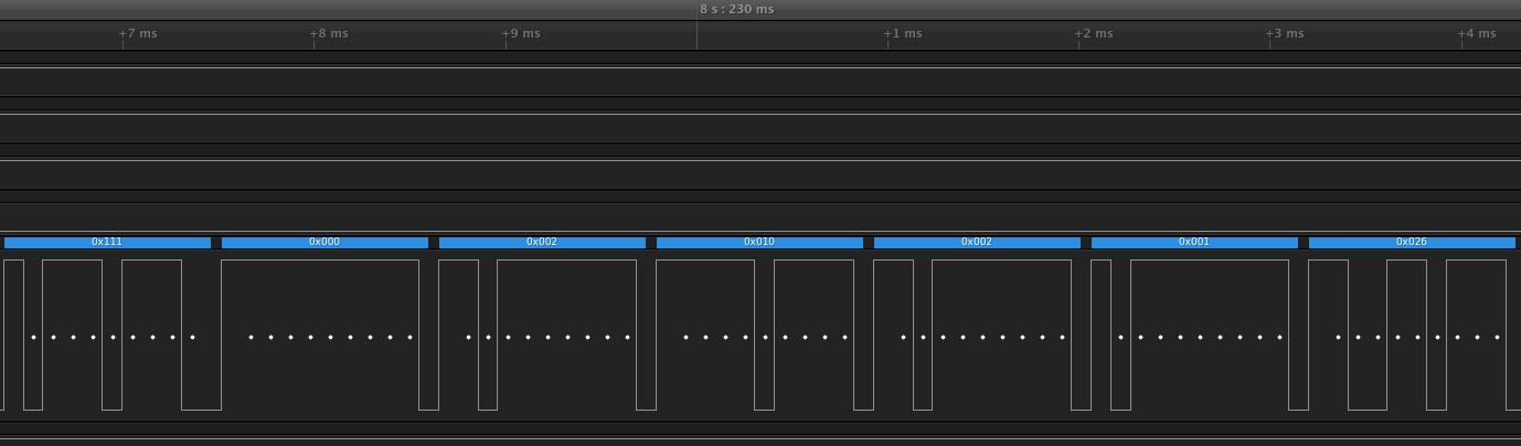

danke für die Antwort. Denke auch dass es die beste Variante ist. Somit
habe ich doppelte Überprüfung. Wie du im Anhang sehen kannst, verzichtet
der Controller auf das Interbyte Timeout :) und die
Byte-Übertragungsdauer ist ~1.1ms.
Werde den Timer auf 1.25ms stellen. Bei einer max. Datenblocklänge von
36 Byte habe ich dann eine Abweichung von ~3.6ms .. um dies zu umgehen,
werde ich mitm USART buffer arbeiten. Was sagst du? :)
LG

Nein, wieso? So wie ich geschrieben habe, wird der Timer bei jedem
empfangenen Byte neu mit x ms gestartet, da addiert sich nichts auf.
Warum? Die Pause zwischen den kompletten messages ist doch deutlich
grösser, oder nicht?
