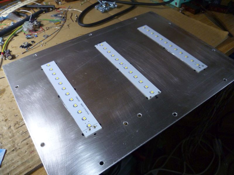

herbert schrieb: > Lichtpult herbert schrieb: > Bastelprojekt Etwa so! Gruss Chregu

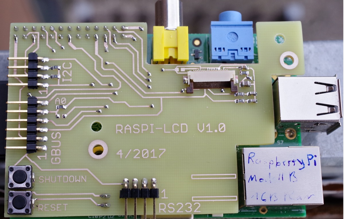

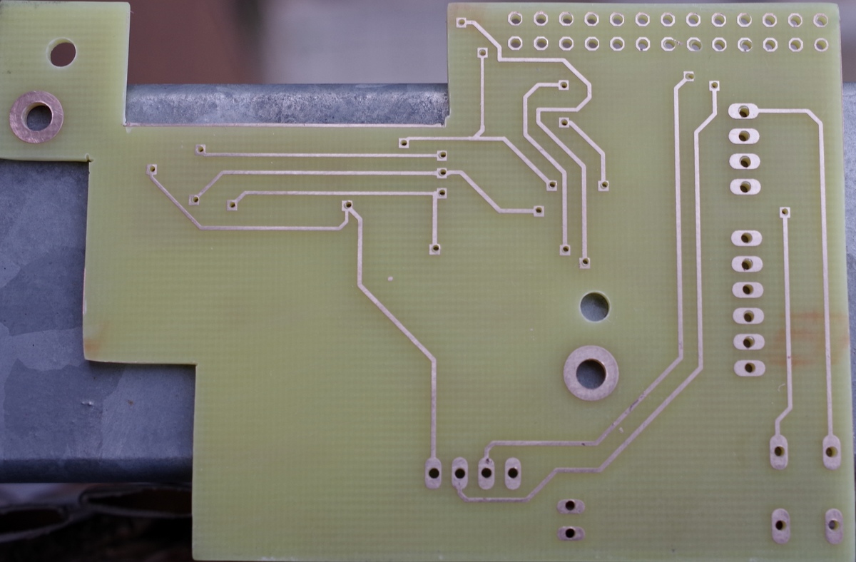

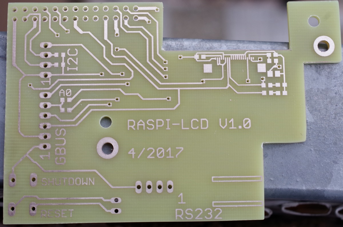

Hier mal ein Beispiel fuer eine kleine Platine die ich gerade gemacht habe. Belichtet habe ich mit einem Rahmen aus Platinenmaterial. Folie ist dort, wie ich oben beschrieben habe, aufgeklebt. Belichtet ist es mit dem Roehrenbelichter von Reichelt. Wie man sieht liegen meine Probleme eher im genauen Treffen der Bohrloecher als darin die Vorlage deckungsgleich hinzubekommen. Es reicht aber aus, die Schaltung laeuft schon. Jetzt muss nur noch der LCD-Rahmen aus dem Drucker kommen. :-) Die beiden Bilder sind leider etwas groesser. Ich hab sie aber schon verkleinert und ich wollte es nicht uebertreiben weil man sonst die Loecher nicht mehr sieht. Olaf
#4978341
Hier noch mal ein Bild der fertigen Platine, dann kann man sich besser vorstellen was es wird. Oh..und die Durchkontaktierungen sind mit 0.6mm gebohrt und zwar von Hand. .-) Olaf

ich hatte ähnliche Probleme, bis ich im Baumarkt zwei Baustrahler gekauft (5€ das Stück) und die beiden Glasscheiben ausgebaut habe. - Dicke 5mm, keine nennenswerte Lichtabsorption (gleiche Belichtungszeit, wie vorher. - Das Layout drucke ich mit Epson WF-2510 Tintenstrahldrucker auf Folien - die eine Seite klebe ich mit Tesa auf die untere Platte (Druckseite nach oben - Die obere Folie mit Druckseite nach unten ebenfalls mit Tesa auf die untere Platte, natürlich ausgerichtet (ohne Abstandshalter). Zum Ausrichten drucke ich immer den Platinenrand mit (meistens ein Viereck). Damit ist das Ausrichten einfach und sehr genau. - am Glasrand habe ich jeweils links und rechts einen Abstandshalter aus Bungardplatine, wobei auf einer Seite die Folie abgezogen wurde (Dicke 1.7mm). Dadurch ergibt sich der obtimale Abstand(Abstandshalter). - In die Tasche schiebe ich die Platine. - Die zweite Glasplatte wird obendrauf gelegt und außen auf beien Seiten jeweils mit einem Al-U-Profil mit Gewinde und M3-Schraube festgeschraubt. Damit werden die beiden Platten auf die Platine gedrückt und nichts kann sich mehr verschieben. Durch den Andruck und die dicke Scheibe habe ich seitdem keine Probleme mehr. Leiterbahnbreite und Abstand von 0.2 mm können problemlos herstellt werden. Meine Dukos haben einen Durchmesser von 0.6mm.
Das mit dem Lichtpult ist sicher eine gute Idee, ich werde mir wohl auch eines bauen. Ist eigentlich eh recht simpel. Danke euch allen für die vielen Ideen :)
#4985013

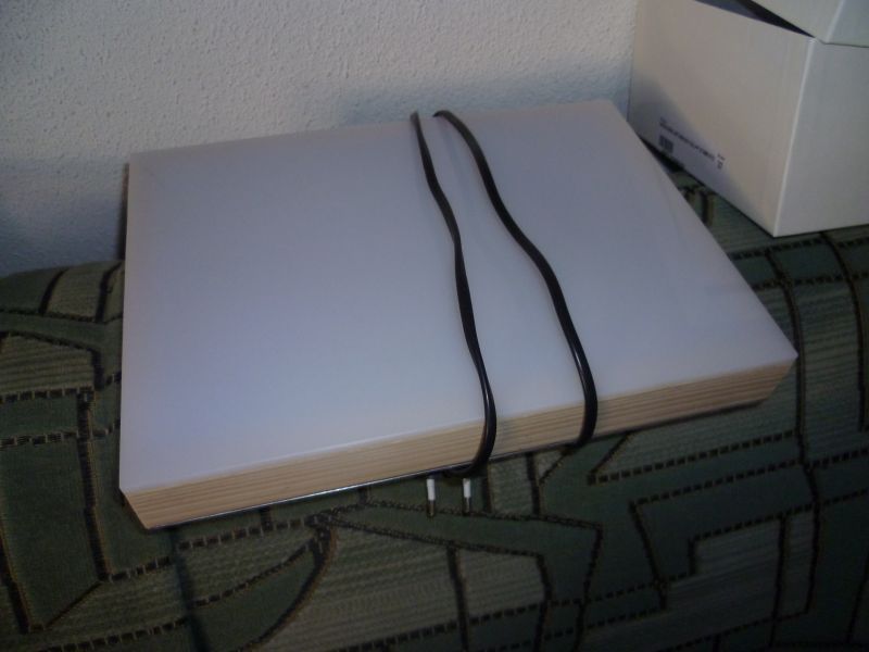

Daniel P. schrieb: > ich werde mir wohl auch > eines bauen Nimm das: http://www.ikea.com/de/de/catalog/products/80221352/ kleb eine mattweisse Folie unter das Glas und stell eine Lampe drunter - ein unschlagbar günstiger Profi-Arbeitsplatz. Ich hatte für meinen Leuchtisch mit Zeichenmaschine mehrere tausend DM bezahlt (den gibts nicht mehr, weil sowas nicht mehr gebraucht wird). Kleine Leuchtpültchen (A4) aus dem Fotobedarf gibts übrigens auch unter 50 EUR. Aber Basteln macht ja auch Spass. Georg
Danke für die tolle Idee. Also die kleinere Version davon wäre ja echt cool, aber leider fehlt mir der Platz dafür. Ich werde mir wohl einen kleineren Rahmen bauen, und einfach ein paar weiße Led-Streifen reinkleben.
