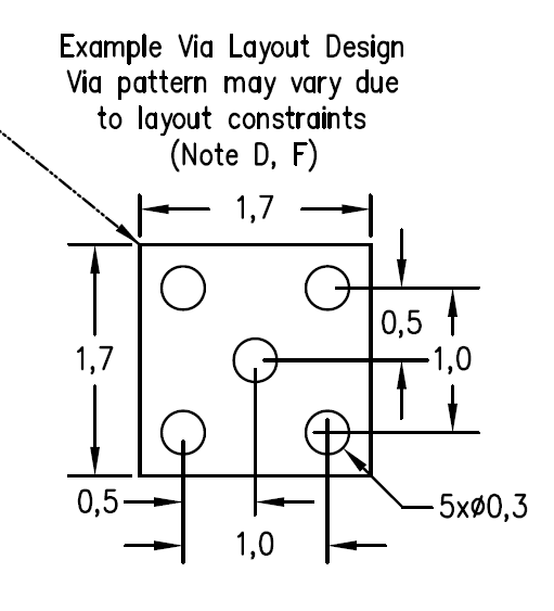

von Alain F. (fox82)
In Eagle sollte ich noch diese Vias setzten auf dem EP.
Das gibt aber ein Error im Layout-DRC. Ausserdem weiss ich nicht, wie
sich das Lötverfahren verhält, dann haut doch der ganze Lötzinn durch
die Pads ab.
Was wäre hier sinvoll?

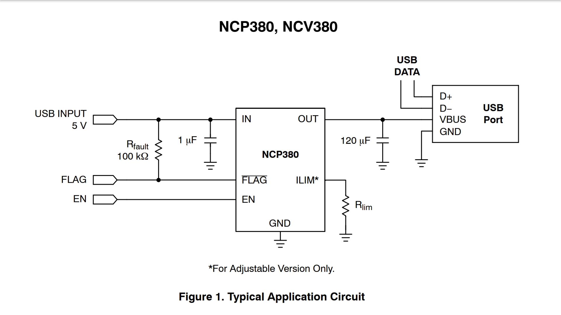

von Zino (zinn)
Ich habe mir mit einem NCP380LSN05AAT1G zur Akkuschonung einen Begrenzer
auf 500 mA gebaut, funktioniert prima. Und ist ganz einfach.
von Michael M. (Firma: Autotronic) (michael_metzer)
Mir kommt das alles etwas suspekt vor. Hat die Schaltung keine
Dropspannung und wenn Nein, wo ist die Drossel zum Upsteppen?
von Zino (zinn)
70 mΩ * 500 mA = 35 mV
