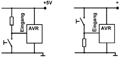

Ich möchte mit Hilfe eines Relais und einem ATtiny (kleiner ATMEL
Microcontroller) etwas steuern. Datei soll mit Hilfe eines
potentialfreien Relais ein LOW Signal an den ATtiny-Eingang gegeben
werden, wenn das Relais geschlossen ist bzw. ein HIGH Signal, wenn das
Relais geöffnet ist. Setze ich also den Eingang beim Schließen des
Signals auf Ground, funktioniert dieser Teil. Öffne ich jedoch das
Relais, toggelt die Schaltung unkontrolliert zwischen beiden Zuständen.
Wie kann ich es also erreichen, dass es immer einen wohldefinierten
Zustand gibt?

Das klingt, als ob der Eingang offen, also unbeschaltet ist, wenn der
Relaiskontakt geöffnet ist.
Das musst Du grundsätzlich an allen Eingängen vermeiden. Packe einen
Widerstand von etwa 10kOhm gegen Plus an den Eingang. Vermutlich ist es
auch möglich, per Software intern im µC einen Pullup einzuschalten.

Je nach Relaiskontakt ist der interne PullUp eventuell zu hochohmig,
denn der Kontakt benötigt einen Mindeststrom, damit er zuverlässig
funktioniert.
Ich würde in jedem Fall einen externen Widerstand vorsehen, dann kann
der Strom passend gewählt werden.
