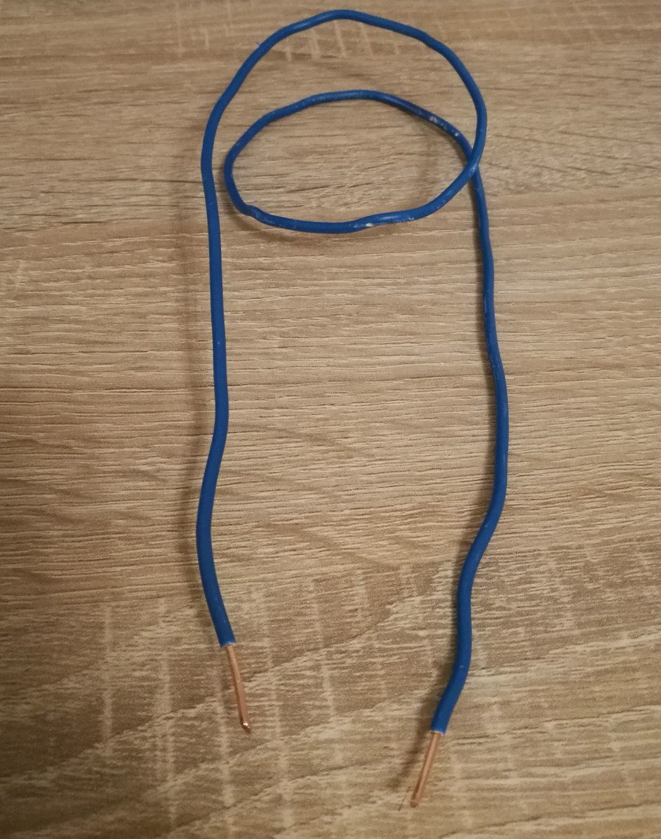

Forum: Analoge Elektronik und Schaltungstechnik Parallelschaltung von 2 Trafos?

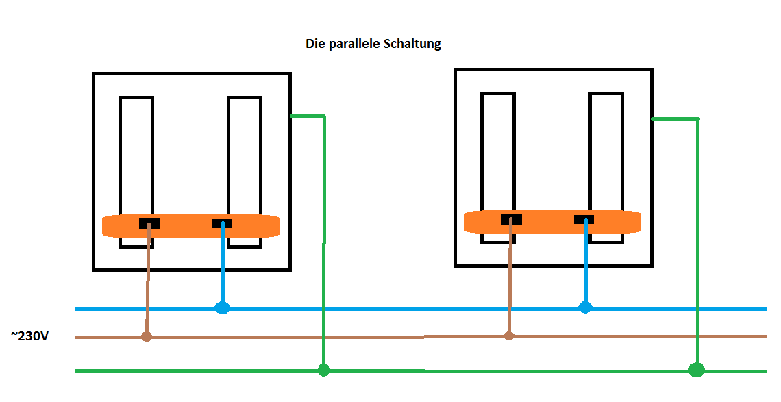

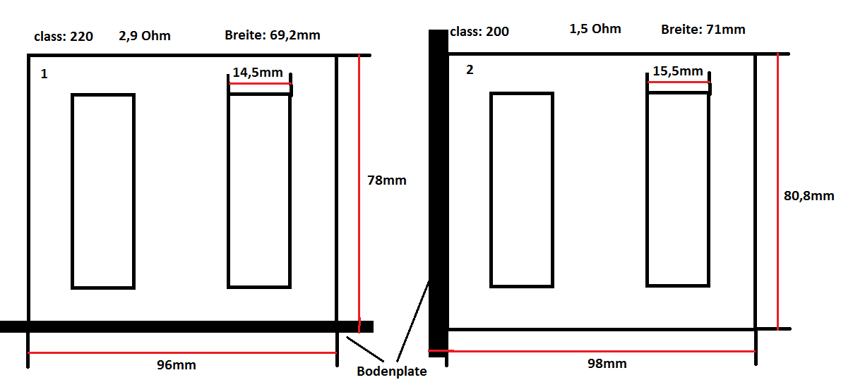

von Christian (Gast)
"Darf" man die beiden Trafos parallel schalten? (siehe das Bild)
zur Info:
Es handelt sich um die Mikrowellentrafos. Die Primärwicklung und auch
die Größe vom Eisen sind unterschiedlich. (siehe das Bild)
Die Sekundärwicklung wird je 1-2 Wicklungen mit einem 50-70 qmm Kabel
sein.
Der 1. Trafo ist für 1200W (Input) ausgelegt. Der 2. für 1400W (Input).
Mögliche Betrieb: kurzzeitige "Impulse" (ein-aus). Zuerst per Schalter,
dann mit der Zeiteinstellung mit einem MC.

von Michael B. (laberkopp)
Im Prinzip ja, du schaltest sie ja primär parallel.
Zudem sind es Streufeld-Trafos.
Die Sekundärwicklungen sollten aber in Reihe geschaltet werden.
Ob es beim Einschalten aber die Sichernug raushaut, weil der
Einschaltstromstoss zu hoch ist, wäre zu klären (wegen Streufeldtrafo
glaube ich das nicht).
Aber die Trafos bringen ihre Leistung nur kurzzeitig (hast du vor) oder
nur mit Gebläsekühlung (hast du wohl abgebaut).
Jap,  genau ich möchte den Strom auf die Sek. Seite verdoppeln (d. h.
die Reihenschaltung).
Dass solche Trafos nur "kurzzeitig" betrieben dürfte,  weiß ich schon.
Die Kühlung wird auch realisiert.

von Patrick J. (ho-bit-hun-ter)
Hi
Das widerspricht sich.
Durch die Reihenschaltung addieren sich die Spannungen (wenn eine der
Spulen 'falsch herum' gewickelt ist, ziehen sich Diese auch von einander
ab).
MfG
Ups, da war ich zu schnell. Den doppelte Leistung kriege ich bei der
parallel Schaltung von Prim. Seite, die doppelte Spannung von den
Reihenschaltung bei der Sek. Seite. Bezüglich die Beschaltung habe ich
zwar gelesen, aber ich weiß nicht, ob ich es richtig verstanden habe.
d.h die Phase von ~230V geht jeweils zum Anfang der Spule von jeweiligen
Trafo (wird in der Regel mit so einem Punkt (Lötstelle) bei dem Trafo
markiert). Die Reihenschaltung muss auch auf eine bestimmte Weise
gewickelt werden.
PS: Der parallel Betrieb an sich ist nicht besonderes. Die Probleme
kommen erst, wenn man die beide Sek Wicklungen miteinander verbindet.

von Heinz V. (heinz_v)
Thomas B. schrieb:
> Habe ich was überlesen?
Ja, er hat die Oberspannungswicklungen abgewickelt und durch 2Wdg. 70mm²
ersetzt.

von Werner H. (werner45)
Parallelschaltung geht bedingt.
In jedem Fall sollte man nur gleiche Trafos verwenden und zusätzlich zur
Sekundärwicklung bei beiden Trafos noch eine zweite Wicklung aufbringen,
die dann phasenrichtig zusammengeschaltet wird. Der Ausgleichstrom
beseitigt dann Unsymmetrien der Trafos. Die alte Heizwicklung genügt
dafür.
Einschalten über Vorwiderstand funktioniert auch mit einem 5-kW-Trafo an
einer 25-A-Leitung ohne Sicherungsauslösung (jedenfalls meistens).
Sogar ein kräftiger manueller Schalter genügt zum Widerstandskurzschluß,
wenn kein Relais da ist.
Gruß   -   Werner
@Werner Hartmann
>Die alte Heizwicklung genügt dafür.
Die wurde leider beschädigt. Reicht es, wenn ich z.B. eine mit 1,5-2,5
qmm anbringe? Was muss ich dabei beachten, außer Wickelrichtung? Kann
ich vielleicht einfach gleiche Kabelabschnitte nehmen, jeweils auf beide
Trafos wickeln und die dann miteinander verbinden? Werden die Endpunkte
von dieser Wicklung dann einfach in der Luft hängen?
Bezüglich Unsymmetrie: Ich dachte, dass ich es durch die Hauptwicklung
(50-70 qmm) erreiche.
zum Schalter: Es handelt sich, um solche Mikroschalter, die ich
ebenfalls aus der Mikrowelle ausgebaut habe.

I.
Ich möchte beide Transformatoren parallel schalten. Die Schaltung siehe
im Anhang. Es handelt es sich um ein Punktschweißgerät. Das Ganze wird
zuerst manuell geregelt. d.h. man betätigt so einen Mikroschalter, die
Phase ~230 wird geschlossen, es fließt Strom. Wenn ich loslassen, wird
der Prozess unterbrochen.
II.
Ich habe den Thread gestartet, um zu erfahren, ob ich die beide Trafo
überhaupt auf der Sek. Seite in Reihe schalten "darf", weil die eben
nicht gleich sind.
III. Manche Poster meinen, dass man da zusätzlich eine Strombegrenzung
anbringen sollte, sonst würde eventuell die Sicherung rausfliegen.
Mani W. schrieb:
> Andere waren ebenso in dem Bereich, woran liegt es?
Sättigung. Mikrowellentrfaos laufen hart in Sättigung. Es sind
allerdings Streufeldtrafos, also steigt der Strom auch nicht so immens.
Daher sind sie für Punktschweissgeräte geeignet, so lange man nicht das
Streufeldjoch entfernt.
Christian schrieb:
Passt.
Man verdoppelt aber die Spannung durch Reihenschaltung und bekommt den
Strom der kleinsten Wicklung.

Meinst du jetzt bezüglich die 1,5 Windungen?
Falls ja, siehe Anhang
von Thomas B. (thombde)
Das Foto ist unfair.
War eine ehrliche Frage.
Das sind aber auch genau 2 Windungen.
Für mich sieht die 2 Windung aber als halb geöffnet. Wenn ich den Kabel
(siehe der Pfeil) zu den Punkt gewickelt hätte, wäre es dann, zu
mindestens für mich, eine abgeschlossene 2 Windung.
von Eskimo (Gast)
Miss mal die Spannung.
Dann nimm 1 Windung runter und miss nochmal - und wundere dich.
Aber rein geometrisch gesehen hat er schon Recht.
Bei genau 2 Wdg. müsste er den Draht mit 180 Grad rausführen.
Aber wie sich das in der Praxis auswirkt weiß ich nicht.
Sind doch bestimmt über 100A.
Eigentlich müsste man mehrere Kupferlackdrähte parallel wickeln, damit
man das dicht genug an den Kern bekommt.
Ohne mit viel Luft dazwischen.
Ich wieder:
Ein reales Foto vermisse ich immer noch :)
Es zählen nur die Drähte, die durch den Eisenkern gezogen werden.
1,5 Wdg sind möglich, aber m.E. nicht sinnvoll, da dann beide
Schenkel des Eisenkerns unterschiedlich belastet werden.

Christian schrieb:
> Wahrscheinlich eher 70 qmm, weil 95 qmm viel zu dick wäre.
Solche dicken Drähte sind m.E. viel zu unhandlich. Ich  würde
mehrere dünnere parallel wickeln.
Gilt aber nur bei wenigen Windungen.
Bei einer 2000V /1A Wickelung ist das dann natürlich wurscht.
Da hatte ich jetzt auch nicht wirklich gut nachgedacht.
Habe ich wieder was gelernt :)
Thomas
Edit:
Trotzdem bestehe ich auf das Foto von dem Fragesteller ;)
von batman (Gast)
Joa, das ist betimmt en schnieke Jong. :]
von Harald W. (wilhelms)
Die hier aber keiner will.
Ich weiß echt nicht,  woher die Leute immer wieder diese 2 KV ausdenken.
Ich habe doch explizit im ersten Beitrag erwähnt,  dass ich als die Sek.
Wicklung 50-70qmm Kabel nehmen will!
@Harald Wilhelms
Mit den einzelnen Drähte wird es nicht möglich sein,  die so eng zu
binden,  wie es z. B. beim fertigen Kabel der Fall wäre. Wenn es
tatsächlich so starr ist,  dann würde ich eventuell in Erwägung ziehen,
die Isolierung abzuschneiden und dann mit so einem Klebeband den Kabel
umwickeln.
