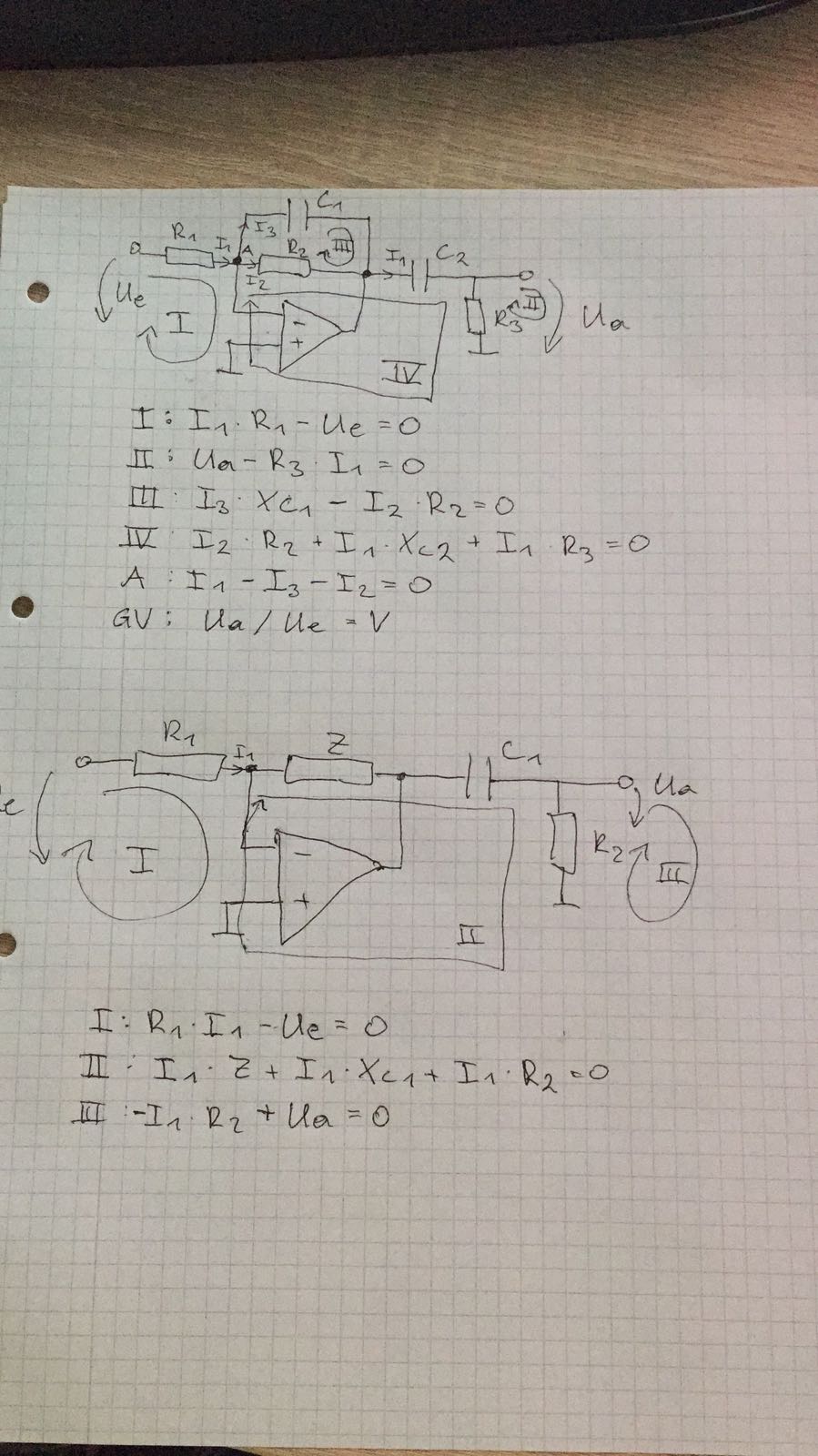

Ich habe ein kleines Problem.

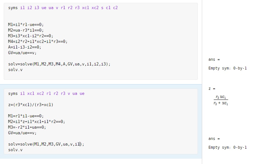

Ich wollte die obere Schaltung mithilfe von Maschen und Knoten lösen,
leider stimmen die nicht (anscheinend, laut Matlab).

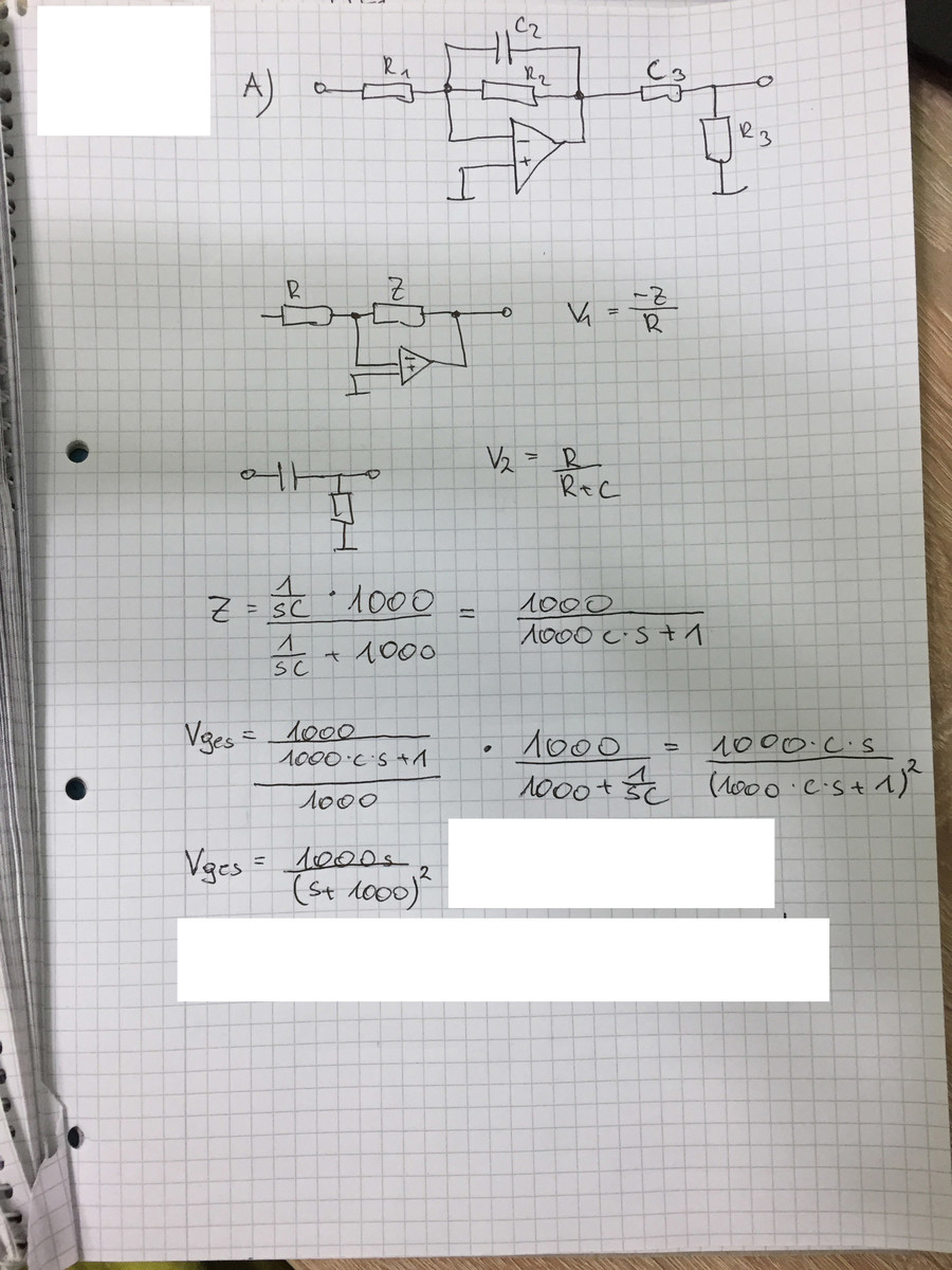

Ausrechnen wollte ich mir jeweils die Verstärkung, bzw Ua/Ue
Mein problem ist, dass die Schaltung einfach gesagt ein Invertierender
Verstärker mit Spannungsteiler ist, wenn ich diese händisch rechne kommt
mir ein anderes Ergebnis raus als mit den Maschen , bzw bekomm ich bei
den Maschen kein ergebnis raus und wollte euch Fragen ob ihr mir
eventuell auf die Sprünge helfen könntet.
Ich habe das mit den Maschen einmal mit C1 parallel zu R2 gerechnet und
einmal hab ich versucht diese zusammenzufassen.
