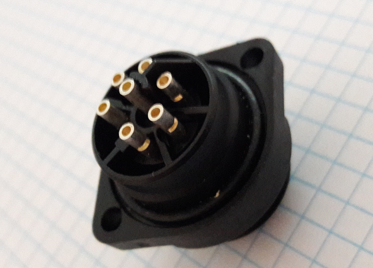

Hallo Forum,
ich würde gerne eine kleine Platine zum direkten Anlöten an die
Hirschmann CA6 Einbaustecker erstellen.
Leider haben diese Einbaustecker auf der Lötseite so eine blöde
Kunstoffeinteilung, die ich irgendwie aussparen muss.
Könnte man dazu die Pads einfach erstmal ganz normal erstellen und dann
zusätzlich eine Bohrung über die drei Problempads legen?
Die wären dann zwar hinterher alle "angeschnitten" und nur noch zu 2/3
vorhanden - das wäre elektrisch aber erstmal kein Problem.
Oder hat jemand eine andere Idee, wir man diese unsäglichen
Einbaustecker auf eine Platine löten kann?
Freu mich auf eure Ideen.
Mike
Gast #4976283
Jeder Plainenhersteller kann ausfräsungen machen. Mach halt ein langloch
rein. Soll der Hersteller halt fräsen.
Dir ist aber schon klar, dass das kein Steckverbinder für
Platinenmontage ist oder? Das sind lötkelche da gehören Kabel ran.
Inwiefern das fixieren der lötkelche problematisch für den Stecker /
Kontaktierung ist vermag ich nicht abzuschätzen. Fakt ist halt, dass
diese lötkelche mechanisch nicht fertig fiert gehören. Ich würde schauen
ob es nicht eine Version zur PCB-Montage gibt. Alles andere ist Pfusch.
Gast #4976291
Ohne jetzt Deine Anwendung zu kennen und auch unter dem Gesichtspunkt
dass dies keine professionelle Lösung ist, setz doch in Dein Platinchen
1mm Lötstifte ein, die Du dann wieder mit der Buchse verlötest. Dann
fällt das Ausfräsen weg und Deine Lötaugen bleiben erhalten.
Je nach Durchmesser der Lötkelche bzw. deren Innendurchmesser, musst Du
halt passende Lötstifte finden und diese entweder schon vorab mit der
Hirschmann Buchse verlöten und dann Dein Platinchen aufstecken oder
anders herum. Das müsstest Du ausprobieren was praktikabler ist. Das
geht natürlich nicht für Großmengen, da würde ich dann schauen ob ich
eine passende Buchse für PCB Montage finde.
Gast #4976302
Vielen Dank schonmal für eure Antworten.
Leider geht es tatsächlich um eine größere Menge (> 500 Stück) mit
jeweils 3 dieser Stecker.
Eine Variante zur Leiterplattenmontage gibt es (bei Hirschmann/Belden)
leider nicht. Vielleicht finde ich noch einen passenden China-nachbau.
Am Ende wird es dann vermutlich doch auf eine Kabelverbindung
hinauslaufen.
Das blöde an den Einbausteckern ist ja auch, dass sie erst von außen auf
das Gehäuse verschraubt werden und diese Aufsetzplatine dann
anschließend von innen verlötet werden müsste. Irgendwie auch Murks...
Naja - ich überlege mal weiter.
Trotzdem Danke für eure Ideen.
Gast #4976303
Durch die Steckkräfte handelst du die Probleme mit brechenden Lötstellen
ein, insbesondere wenn die Löcher auch noch angeschnitten sind.
Gast #4976307
Hmm - das wäre natürlich extrem blöd. OK - Plan verworfen.  ;)
Vielen Dank - daran hatte ich noch garnicht gedacht.
Gast #4977008
Ein typischer Fall für ein Stück Kabel und dann einen
leiterplattengerechten Steckverbinder.
