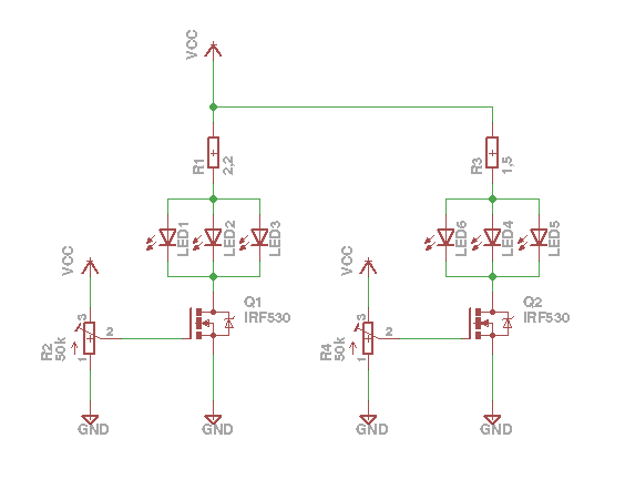

ich hoffe mir kann hier jemand helfen. Vorweg ich habe noch nicht so
viel Ahnung beim Schaltungsdesign und hoffe das sich hier jemand mal
meine Schaltung ansehen und seine Meinung dazu sagen kann.
Ich habe 2 Lichterketten (eine mit 100 LEDs (3,6V/1A) und die andere mit
38LEDs (3,6V/0,66A)) die ich mit einem 5V Handyladegerät (3A) betreiben
möchte. Die zwei Lichterketten möchte ich mit Hilfe des MOSFETs getrennt
voneinander dimmen können.
Bei den Lichterketten sind leider die LEDs alle parallel geschaltet, so
dass sich für jede Lichterkette die LEDs einen gemeinsamen Vorwiderstand
teilen müssen. Das kann ich nicht mehr ändern.
Die Widerstände die ich verbauen möchte haben eine Nennlast von 2W.

Gast #4976497
Sebastian L. schrieb:
> das sich hier jemand mal meine Schaltung ansehen und seine Meinung dazu
> sagen kann.
Nun, theoretisch geht das so, MOSFETs zur Verstärkung zu nutzen, damit
du kein  1A Poti brauchst. Allerdings wirst du die IRF530 auswählen
müssen, damit dein Exemplar bei 5V UGS auch 1A schafft.
Praktisch wäre es wohl schlauer, den Strom zu regeln.
         LED-Lichterkette
+5V --+--|>|--+
    220R      |
  47RPoti----|< BD137
      |       |E
     1N4148 | |
GND --+--1R5--+

Hi
Denke nicht, daß in den Lichterketten ALLE LEDs parallel verbaut sind -
lasse mich da aber gerne vom Gegenteil überzeugen.
Wie Dem auch ist, die angedeuteten LEDs sind wohl die beiden Ketten und
damit 'außen vor'.
Wenn die FETs den Strom der Ketten schalten können, sehe ich im
Lastkreis keine Probleme.
Allerdings solltest Du Dir die Ansteuerung noch Mal überlegen.
Bei variabler Spannung am Gate machst Du aus dem FET eine Art
verstellbaren Widerstand.
Leider hat Das (fast?) nur Nachteile:
- der FET wird sehr heiß, da an Ihm eine Heizleistung aus UxI abfällt
- dadurch verringert sich nicht nur der Strom, sondern auch die Spannung
an der Lichterkette, Du wirst wohl nicht auf Null runter dimmen können,
da vorher die Ketten aus gehen.
- Du brauchst einen Kühlkörper am FET
Wenn Du den FET per PWM ansteuerst, sieht die Sache direkt anders aus.
Wenige hundert Hz sollten für flimmerfreies Leuchten (für's menschliche
Auge) reichen.
Da Du hier bei analoger Elektronik schreibst, gehe ich davon aus, daß
KEIN µC verwendet werden soll, da weder vorhanden noch gewünscht.
Somit könntest Du auf OpAmps oder Schmitt-Triggern was zusammen bauen.
1x Dreieckspannung (Spannung steigt langsam bis max, sinkt langsam bis
min)
1x Komparator (vergleicht die Dreieckspannung mit Deinem Poti)
Als Schmitt-Trigger dachte ich an einen CD4093
Siehe auch z.B. dort:
http://www.strippenstrolch.de/?Home/1-Elektronikbasteln/1.6-Sammelsurium/1.6.9-Einfacher-PWM-Steller-fuer-Scheibenwischermotor
... sollte der Link kaputt gehen, dort nach 1.6.9 suchen.

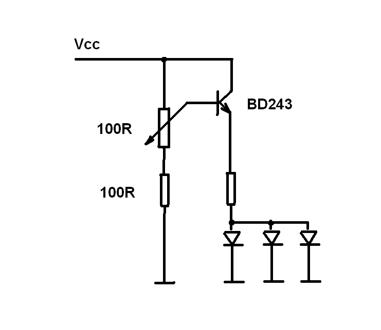

Gast #4976527
Die PWM Schaltung von Patrick ist gut (keine Erwärmung).
Wenns schnell gehen soll und Du eine Erwärmung akzeptierst (siehe
Schaltung von MaWin mit BD137), hier noch eine Schaltung mit besserem
Einstellverhalten und ohne flackern.
