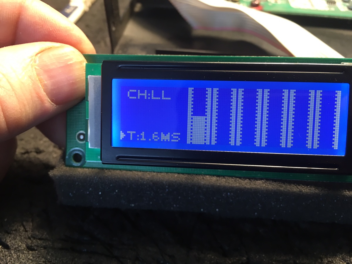

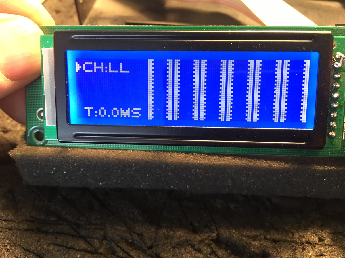

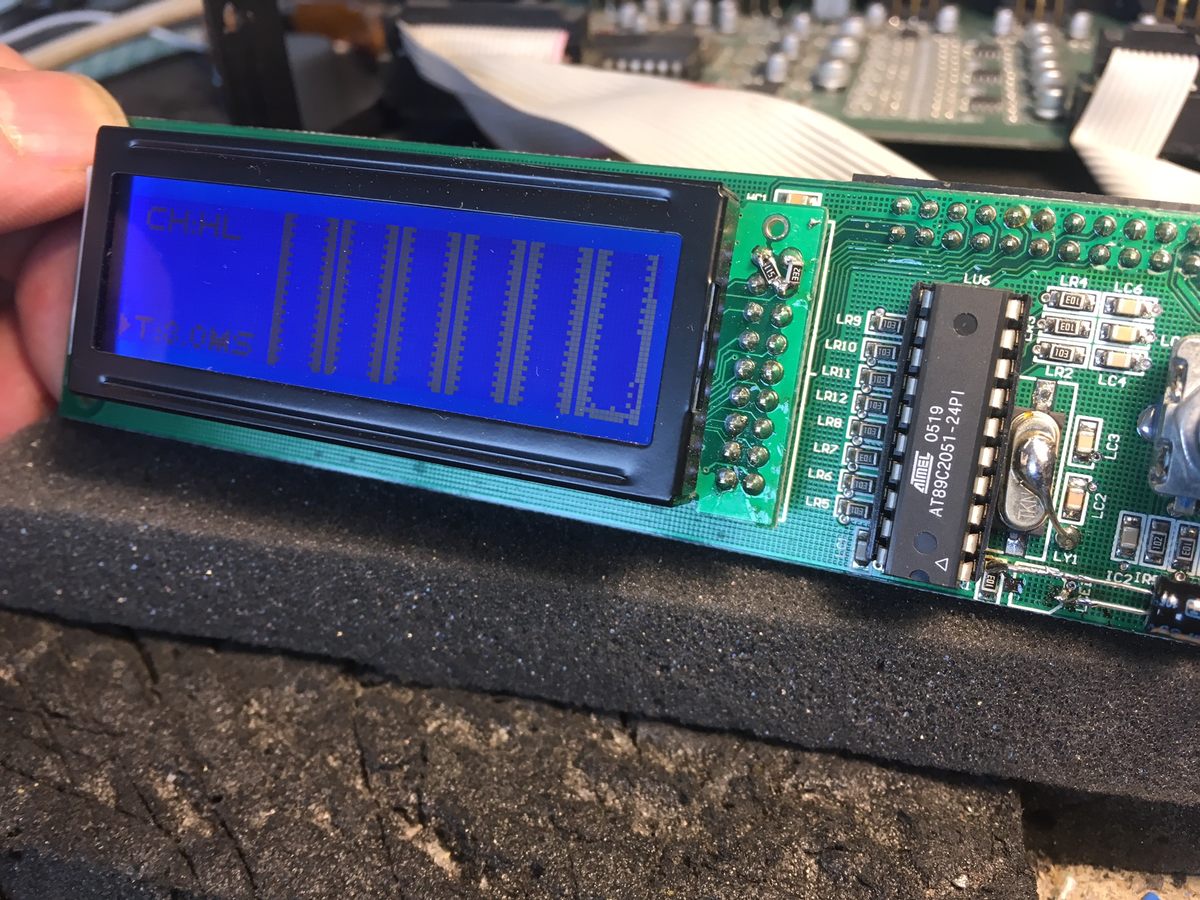

ich habe ein Problem mit einem 12232 LCD Grafikdisplay (hoffe ich).
Beim Einschalten des Gerätes scheint es einwandfrei zu laufen. Auch das
Umschalten auf diverse andere Seiten im Menü klappt. Wenn ich jedoch nun
Änderungen in verschiedenen Menüs vornehme werden nur Veränderungen im
linken Teil des Displays angenommen, alles was in der rechten Hälfte ist
sieht kryptisch aus und die Anzeige friert dort ein. Dann werden auch
andere Menüs nur noch halb dargestllt und die rechte, eingefrorene Seite
bleibt unverändert.
Ist das Display hinüber oder vielleicht doch der µC der es ansteuert?

von Patrick M. (pattex66)
Ich hoffe das Problem ist nur das Display, das gibts nämlich neu zu
kaufen. Der µC ist hornalt und ich weiß auch nicht wie das Programm geht
oder der Schaltplan aussieht. Es ist auch im Netz nichts zu diesem Gerät
zu finden.

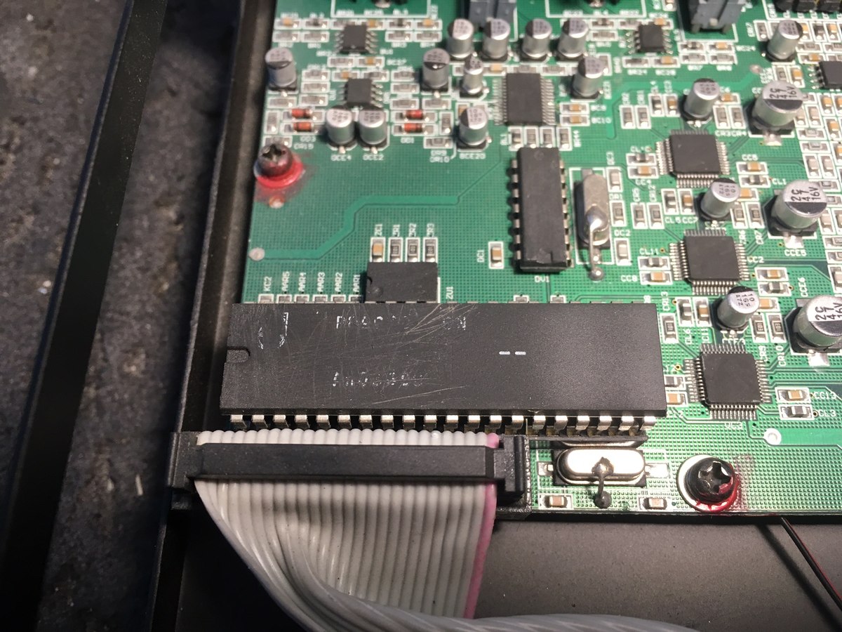

Klugerweise hat auch der Hersteller alles vom µC abgekratzt was auf
dessen Identität schließen ließe. Der Atmega auf der Displayplatine
scheint nach erstem Augenschein nur den Drehgeber zu bedienen bzw.
auszuwerten. Vielleicht aber auch nicht, so lange habe ich das Gerät
noch nicht untersucht. Die beiden Elkos auf der Platine habe ich schon
mal vorsichtshalber erneuert, brachte aber nichts.
Verstehe ich auch nicht, warum die einen Philips MC der 8051 Serie
abkratzen. Reset ist bei diesem an Pin 9, wird aber im Gegensatz zu den
meisten anderen MC kurzzeitig gegen Plus gezogen.
Du kannst mit einem entladenen 4,7µF bis 10µF Elko den Puls auslösen,
indem du den Pluspol des Elkos an Pin 40 hältst und dann mit dem
Minuspol Pin 9 antippst. Dabei geht nichts kaputt - keine Angst. Du
solltest allerdings keinen Draht statt des Elkos nehmen.
Es schadet sicher nicht, mal die Betriebsspannung des MC zu
oszillografieren. GND ist an Pin 20 (unten neben dem Quarz) und Plus
hast du ja schon. Drück das Kerlchen auch mal richtig in die Fassung.
Ich hatte den MC schon drausen, hab den Stecksockel schön mit
Kontaktspray besprüht und ihn dann wieder schön fest reingesteckt -
nichts.

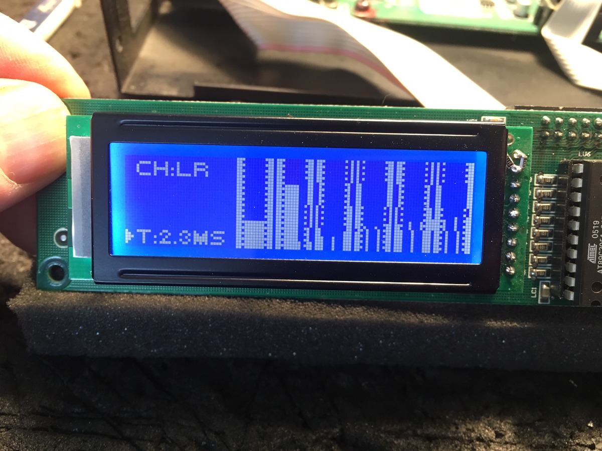

Was ich festgestellt habe ist das die rechte Seite des Displays nicht
sofort einfriert wenn man Werte eingibt, erst dann wenn es auf dem
Display etwas mehr Pixel werden die rechts angesteuert sind. Es ist aber
nicht reproduzierbar, immer mal mehr oder paar weniger. Bei den fetten
Balken aus dem Bild ganz oben passierts sofort, bei Text deutlich
später.
von W.S. (Gast)
Patrick M. schrieb:
> Dann werden auch
> bleibt unverändert.
Besorg dir ein neues und schmeiß das alte raus.
ich hatte in den letzten 20 Jahren schon viele seltsame Erlebnisse mit
LCD's. Auch bei Alpha-LCD's, wo nach einigen Jahren die Hälfte nur noch
Murks anzeigt und so weiter. Es ist also alles drin, und wenn wenigstens
ein Teil des Displays sinnvolles Zeug anzeigt, dann darf man hoffen, daß
die Ansteuerung noch in Ordnung ist - also ist es sehr wahrscheinlich
das Display, was Mist baut.
W.S.

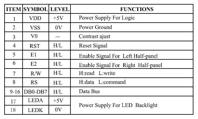

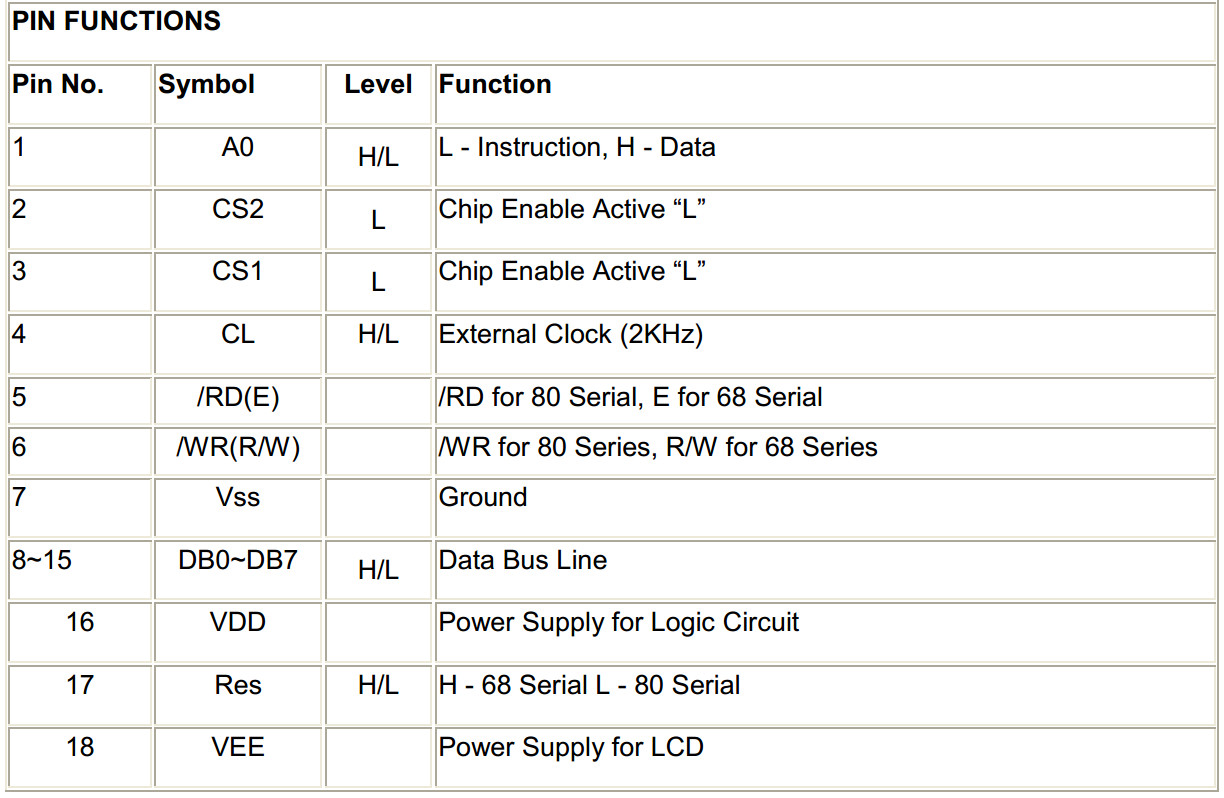

Das war ja meine Frage. Da ich zu wenig über die Ansteuerung und die
Controller weiß - eigentlich gar nichts - wollte ich wissen ob sowas
öfter vorkommt und das Display als Ursache in Frage kommt.
Mit kleineren mechanischen Anpassungen müsste doch auch das Pollin
Display gehen.
http://www.pollin.de/shop/dt/NTE0OTc4OTk-/Bauelemente_Bauteile/Aktive_Bauelemente/Displays/LCD_Modul_DATAVISION_DG_12232.html
Nur Anschlusbelegung ist nicht die gleiche.
VDD,Vss und DB0-DB7 ist klar. Dann könnte ich mir noch denken das CS2 =
E2 und CS1 = E1 ist. Mehr bekomme ich aber nicht zusammen.
Kann mir da jemand helfen?
von Arduinoquäler (Gast)
Nein das passt gar nicht zusammen. CS1/CS2 und E1/E2 sind
ganz verschiedene Signale.
Links hast du ein klassisches HD44780 Interface, rechts hast
du ein i80 / 8 Bit Interface.
OK, dann nicht :-). Schade.
Wobei aber laut Datenblatt beide einen SED-1520 Controller haben.
