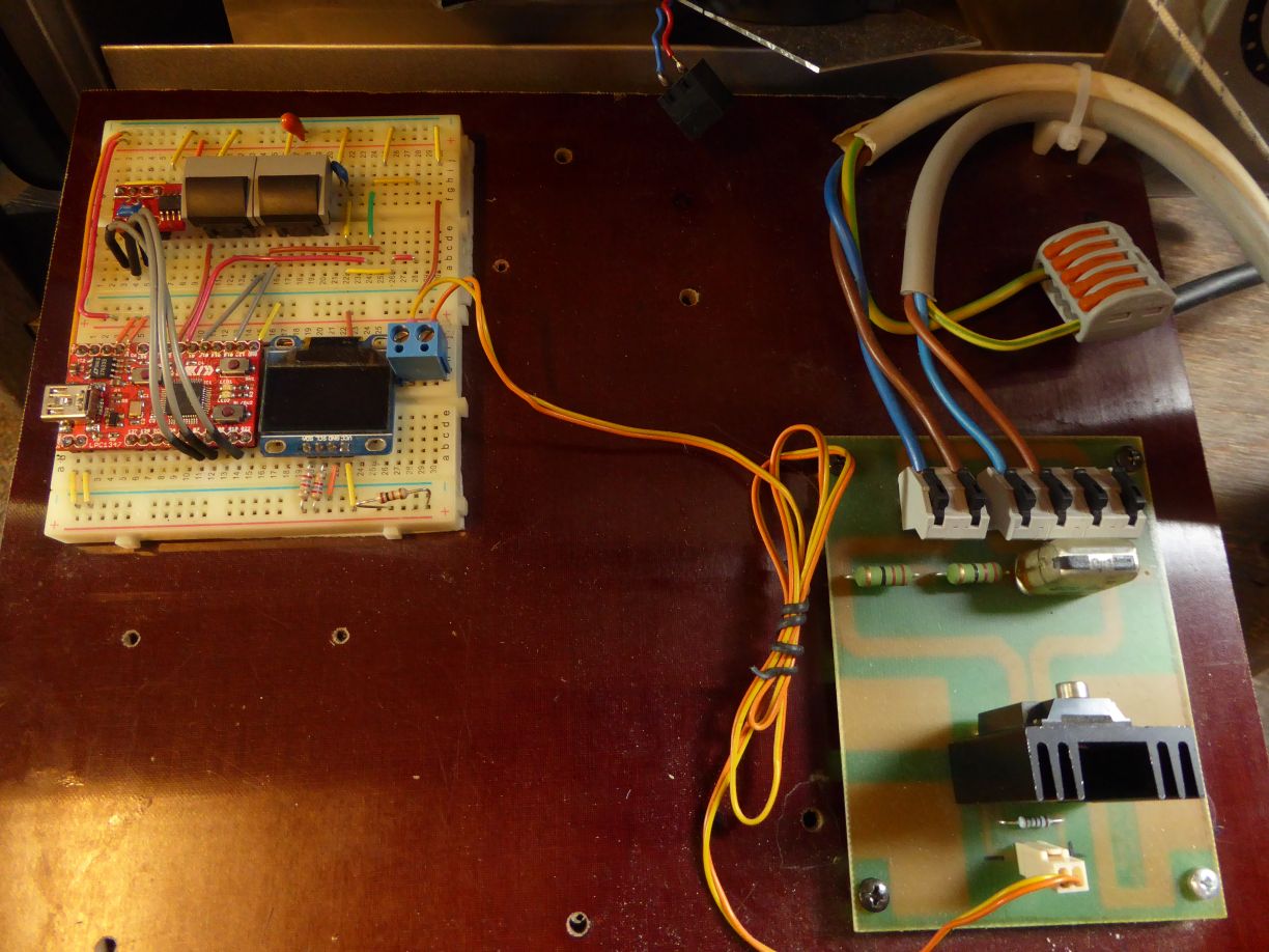

Zu den Breadboards würde ich auch Sets mit starren Drähten kaufen:
https://www.reichelt.de/index.html?ACTION=446&LA=446
Mit den flexiblen werden Testaufbauten sehr fragil und unübersichtlich,
mit den kleinen im passendem Rastermass wird das wesentlich
zuverlässiger. Auf dem Bild ist meine Pizzaofen Steuerung, nichts hält
länger als ein Provisorium :-)

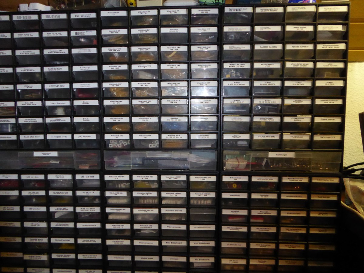

Dann läuft gerade die beliebte Osteraktion bei CSD-Electronics, da kann
man bei so einer Hamsterkation auch sparen. Da habe ich mal einige von
diesen Magazinen bestellt, irgendwo musst du das ganze Zeug ja lagern:
http://csd-electronics.de/Lagerung-Transport-ESD/Kleinteilemagain-VarioPlus-Hobby-33::1665.html
SMD R-Sortimente habe ich von
http://www.ebay.de/itm/SMD-Widerstandssortiment-SMD-resistor-sample-kit-/150883193243?var=&hash=item232156d19b:m:mt9f8426oGJCM1-kJIDOm2w
In den Streifenrastern sind die sehr übersichtlich und gut zu lagern.

von Brummbär (Gast)
Johannes S. schrieb:
Ich hoffe, das ist kein Kondensatornetzteil an 230V!
von Johannes S. (Gast)
nein, nur ein RC-Snubber.

Wg. Lieferzeit vielleicht per Mail anfragen, im Shop steht 3-5 Tage,
aber da das ein kleiner Betrieb ist dauert das vielleicht auch mal etwas
länger. Meine hatte ich vor 5 Jahren bestellt, da haben die noch 10,49 €
gekostet, aber die 12,78 € sind auch günstig. Google nach 'VarioPlus
Hobby', bei anderen kosten die 16-17€. Die Dinger sind allerdings aus
rel. weichem Kunststoff und nix ESD safe, aber mir reichen die
vollkommen. Für ICs lege ich da den leitfähigen Schaumstoff in die
Fächer rein. Als persönliche Osteraktion habe ich die Schubladen auch
alle mit einem Dymo beschriftet.
