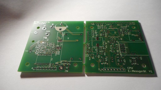

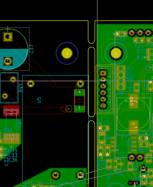

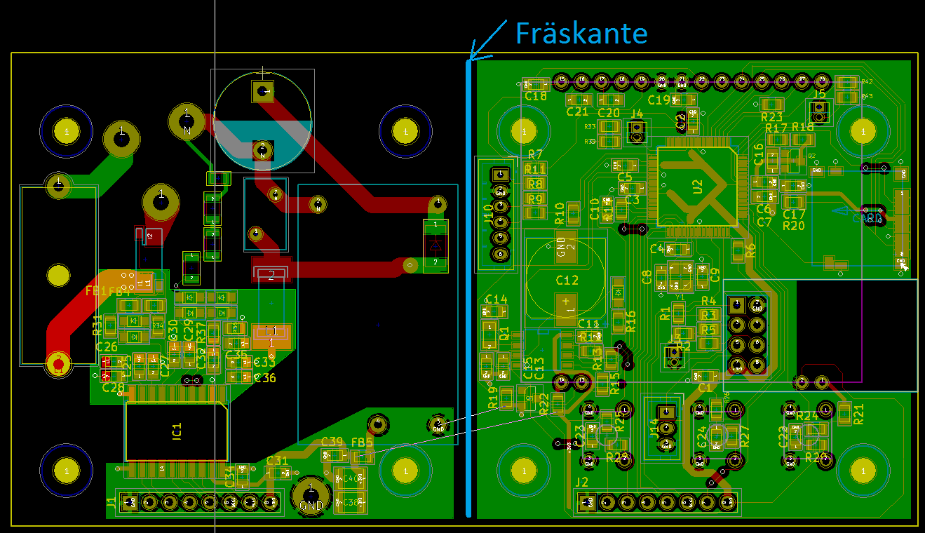

ich bin gerade dabei mich in KICAD einzuarbeiten.
Ich habe auch schon eine fertig geroutete Leiterplatte.
Das ist ein Stack aus 2 Platinen, die werden übereinder montiert.
Ich will das in einer Bestellung bei Elecrow abwickeln.
Dazu will ich eine unterbrochene Fräskante einfügen, so ungefähr wie im
Bild.  Ich hätte kurze Stege stehengelassen, damit das zusammenbleibt,
und ich das dan auseinanderbrechen kann.
Meine Fragen:
- Wie zeichne ich das?
- Wie breit muss die Fräskante sein?
Lt.Elecrow hat deren Fräser 0,8mm. Kann ich also einfach eine 0,8mm
breite Linie in das Layer "Edge.Cuts" zeichnen, und Elecrow fräst mir da
dann rein?
Ich bin mir nicht sicher, ob das technisch möglich ist, drum die Frage.
Alternativ:
Elecrow erlaubt auch "V-cuts" (Ritzungen). Wie zeichne ich die?

Gast #4976896
Einfach als aktiven Layer Edge.Cuts auswählen und dann die Umrisse
zeichnen. Ich lasse immer 2,54 mm Stege stehen ... reich vollkommen aus.
Die Fräsungen selbst sind ebenfalls 2,54 mm ... geht wahrscheinlich auch
enger, allerdings habe ich das noch nie ausprobiert.
#4976904
> zeichnen.
korrekt.
Du zeigst in Deinem Bild aber 90°-Innenecken. Das per Fräser
hinzubekommen wäre ein enormer Aufwand und erfordert Spezialwerkzeuge.
Manche Platinenfertiger werden das ablehnen, andere irgendwie raten wie
Du Dir das vorgestellt hast.
Besser ist es daher, das Kreissegment-Werkzeug zu verwenden und damit
die Innenecken z.B. mit einem Radius von 0,4mm (entspricht 0.8mm Fräser)
oder eben entsprechend größer zu zeichnen. Dann kann das, was Du
vorgibst, direkt ohne Anpassungen durch den Fertiger, gefertigt werden.

Gast #4990336
heute ist die Platine eingetroffen. Ich habe aber Ätzwerk genommen. Mit
Elecrow wäre ich über 30€ gekommen, den Zollzirkus wollte ich mir
sparen.
Gezeichnet habe ich das in der Fräsbreite des Fertigers (hier Ätzwerk,
2mm) im Layer Edge.Cuts
Anbei das Ergebnis.
Fazit:
Kann man also so machen, die Platinen lassen sich gut trennen. Die Reste
hat man schnell weggeschliffen, und das Ergebnis ist schöner als ein
Ritznutzen.

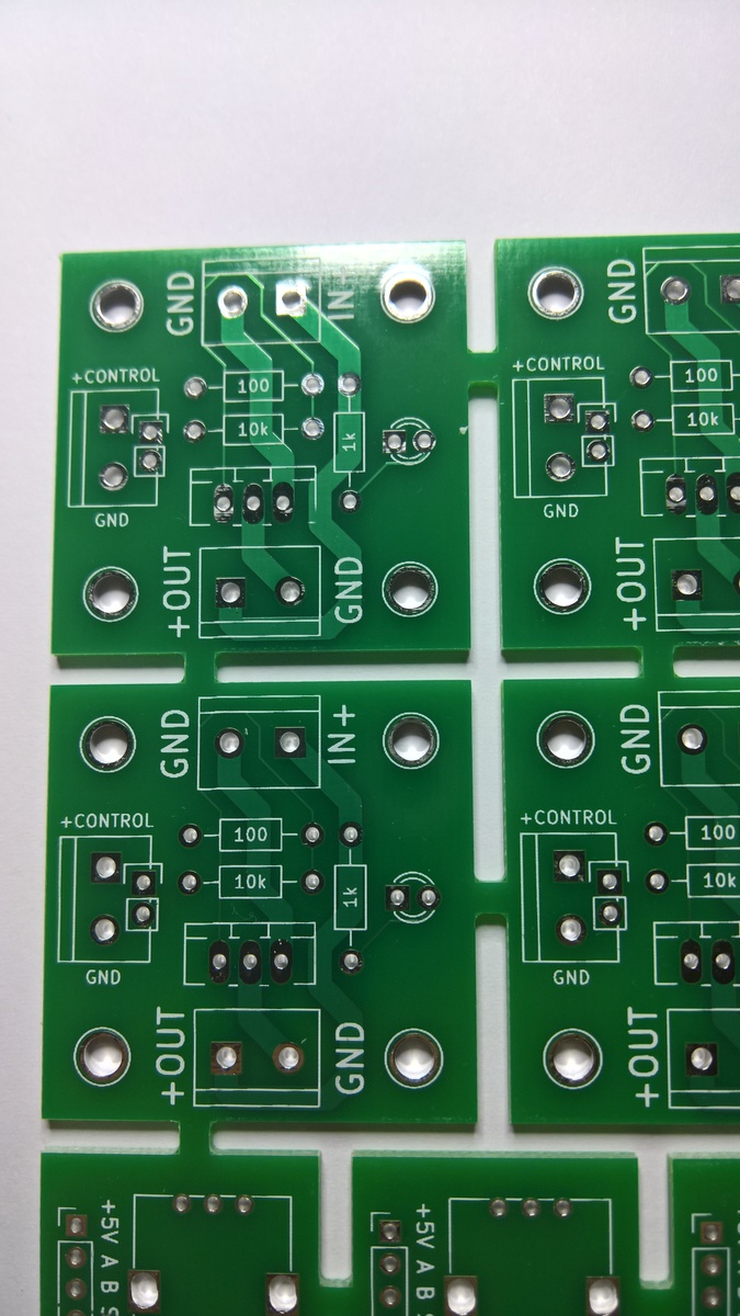

Gast #5007191

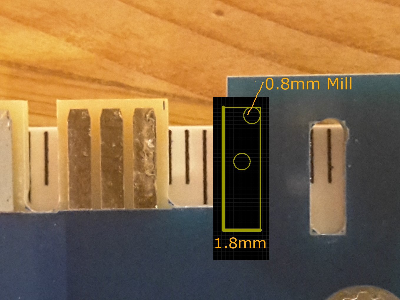

Ich habe es sonst auch genauso bei Elecrow und Itead mit Kicad im
Outline gemacht.
In meiner letzten Bestellung habe ich einmal Goldfinger getestet und
einen Internen testcutout gemacht.
Die Ergebnisse sind ehr so mittelmässig. Siehe Foto.
Es scheint mir als würden die für die Fräsung am ende ein "Startloch"
bohren. Was natürlich vollkommen sinnig ist. Fräser tauchen nicht gern.
Dieses Loch muss natürlich gut plaziert sein...
Die Angabe 0,8mm Milling ist auch ehr so eine lose Zusage. Wenn man sich
das Referenzbild anguckt sieht man direkt das es ein größerer Fräser
war.. Ich würde sagen 2mm.

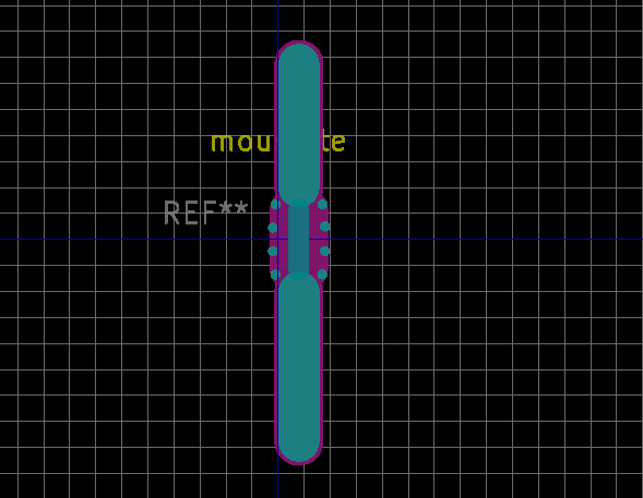

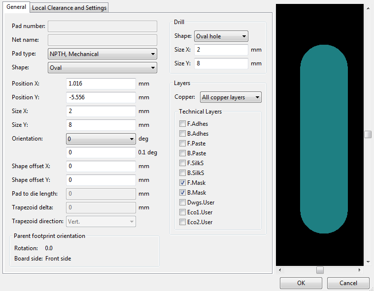

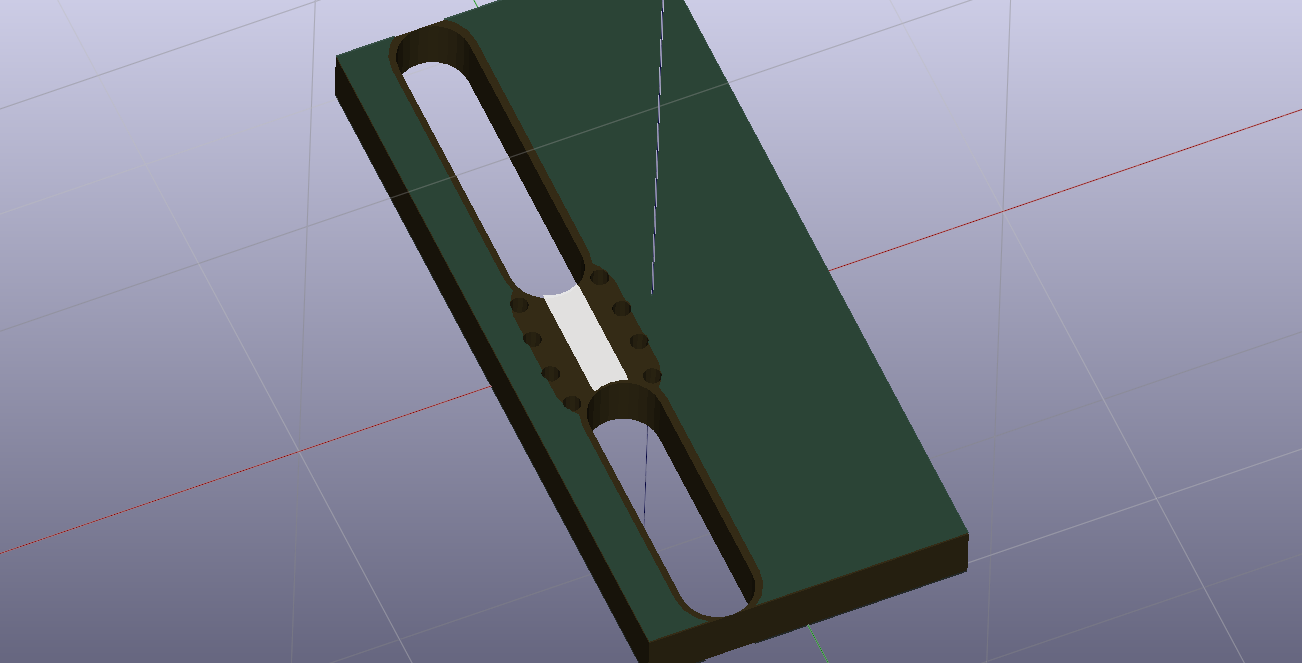

Da ich allerdings das Layerzeichnen ehr nervig finde weil man es ganz am
Ende machen muss. Habe ich nach einer anderen Möglichkeit gesucht und
bin bei Footprints fündig geworden.
Ich habe mir einen Mousebite Footprint gebaut den ich anpassen kann oder
mehrfach nebeneinander nutzen kann. Das ist vor allem praktischer da ich
diesen fix verschieben kann und keine Stege wegfeilen muss. Die
Mousebite Vias brechen hoffentlich in der Innenfläche raus.
Der footprint ist ein bisschen schicker als er sein müsste.
Er besteht aus 2 langlöchern welche als NPTH eingefügt sind. (siehe
Bild) Die Mitte ist mit 3 runden SMD Pads gebaut, welche kein Kupfer
haben und nur aus Lötstop-Entfernung bestehen. So halte ich die
Bruchstelle komplett Kupfer und Lackfrei. In der Mitte ist noch eine
Silkscreenlinie zum visuellen Orientierung (ggf. unnötig).
Sonst wie gesagt 0.3er Vias rundherum.

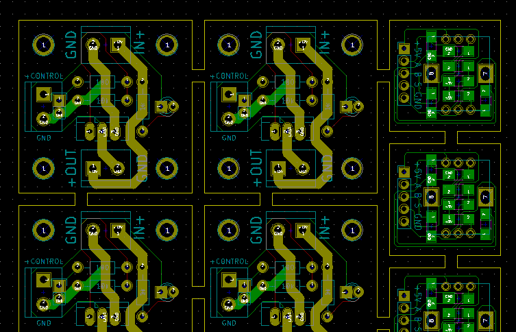

Ich habe den Slot mal auf eine restfläche einer "Chinakarte" ;-)
gepackt. war ein 100x60mm Board und ich hab den Rest mit Footprinttests
, Grafiken Mechanikzeug wie diesen hier gefüllt.
Mal sehen....
Es gab bzgl. etwas anderem eine Rückfrage von Elecrow aber keine
Rückfrage zu dem Slot. Ich denke die werden das wie alles andere
wunderschön fertigen.
Ich bin gespannt. Ich werde berichten.
