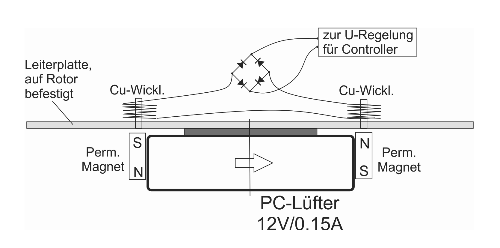

Hallo, ich würde mich über Hilfe von euch freuen. Für einen Versuchsaufbau brauche ich auf einer rotierenden Leiterplatte eine Spannung von 5V bei ca. 20 mA. Eine Lösung dafür mit Schleifkontakten zur Stromversorgung ist nicht zuverlässig und stabil genug. Ich habe daher vor, es mit dem Dynamoprinzip zu versuchen. Eine symbolische Skizze dazu ist angefügt. Würde ich damit bei 3600 U/min die erforderlichen 100 mW Leistung erzeugen und übertragen können? Und noch eine Frage: Ich muß einen Nullpunkt bei der Rotation definieren. Geht das besser (genauer) mit einem Hallsensor oder mit Auswertung der induzierten Spannung über einen ADC-Eingang vom Controller? Eine Lösung mit Fototransistor will ich eigentlich vermeiden. Im WWW gibt es zahlreiche Beiträge zu Propelleruhren und ähnlichem. Eine passende Lösung habe ich da nicht gefunden (Das hier soll aber keine Propelleruhr werden!). Auf die Leiterplatte sollen einseitig nur SMDs kommen. Die maximale BE-Höhe beträgt 6 mm. Vielen Dank schon im Voraus

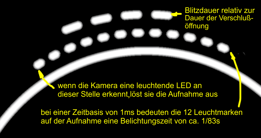

Hallo, warum halten sich diejenigen, die absolut nichts Sinnvolles zum Thema beitragen können, einfach mal zurück! Auf die Leiterplatte soll im wesentlichen eine Schaltung zum Bewerten der Relation Verschlusszeit/Blitzstart/Blitzdauer für Kameras im Timelapse-Modus. Dazu soll auf der rotierenden Leiterplatte eine Fotodiode den Kamera-Blitz registrieren und per Controller eine LED gepulst ansteuern. Eine zweite dauerhaft gepulste LED gibt dazu ein bestimmtes Zeitraster vor. Das erzeugte Bild soll von der Kamera periodisch für Testzwecke aufgenommen werden. Soweit zum Zweck des ganzen.... René H. schrieb: > Wäre das was: https://www.mikrocontroller.net/articles/Royer_Converter Danke, das werde ich gleich mal durcharbeiten

Induktiv übertragen, ist oft verwendete und bewährte Lösung, auch für höhere Leistung bei ExSchutz Anwendungen. Du kannst auch den dynamoelektrischen Effekt ausnutzen, aber faktisch ist bei den Leistungen die Induktivübertragung am einfachsten. Bei 5v, 20mA benötigst du nur etwa eine Impedanz von 250 Ohm, das ist mit ganz einfachen Bauteilen machbar. Spule, Spule, lose Luftkopplung, sekundär gleichrichten. Noch einfacher: High power LED und kleine Solarzelle und Kapazität sekundär, selbst damit bekommst du 100mW problemros rüber, berührungslos.

Starke NdFeB Permanent-Magnete auf den Stator montieren, je mehr Stück, desto mehr Spannung wird induziert. Auf dem Rotor sitzen zwei Induktionsspulen aus einer alten elektrischen Zahnbürste evtl. mit Ferritkern. Wegen der hohen Fliehkräfte können die Kerne auch weggelassen werden.

Ulrich E. schrieb: > Ich habe daher vor, es mit dem Dynamoprinzip zu versuchen. Das ist NICHT das Dynamoprinzip. Lies' bitte nochmal nach, was genau das Dynamoprinzip eigentlich ist. Tipp: Fahrad"dynamos" funktionieren auch NICHT nach dem Dynamoprinzip. Die wurden nur von cleveren Marketingheinis so benannt, die die Tatsache ausgenutzt haben, dass der olle Siemens damals zwar den "Dynamo" patentiert, aber nicht als Wortmarke geschützt hat... Der eigentliche Trick beim Dynamoprinzip war nämlich, auf Permantmagneten verzichten zu können. Genau das passiert aber beim typischen Fahraddynamo gerade nicht... Aber abgesehen von diesem formalen Detail funktioniert es natürlich tatsächlich so, wie du es skizziert hast. > Würde ich damit bei 3600 U/min die erforderlichen 100 mW Leistung > erzeugen und übertragen können? Locker. Es geht auch sehr viel mehr. Nur eine Frage der konkreten Umsetzung. > Eine Lösung mit > Fototransistor will ich eigentlich vermeiden. Dann denk' einfach mal nach und mach' was Sinnvolles: eine extra Spule zur Aufnahme des Indexpulses. So weit weg wie möglich von der, die für die Energieübertragung dient. Hall-Sensor an dieser Stelle ginge allerdings genauso. Wichtig ist eigentlich nur, dass der Energieumsatz der Schaltung so wenig Einfluss wie möglich auf den Indexpuls bekommt.

Ulrich E. schrieb: > Dazu soll auf der rotierenden Leiterplatte eine Fotodiode den > Kamera-Blitz registrieren und per Controller eine LED gepulst ansteuern. Irgendwie ist mir noch nicht ganz klar, welches Ziel du damit verfolgst. Welche Funktion hat die Leiterplatte? Wenn es nur um ein rotierendes, pulsendes Licht geht, könnte man genauso gut einen kleinen Streifen Retroreflektorfolie auf die Leiterplatte kleben und den mit einer stationär nahe der Kamera aufgestellten, pulsenden Lichtquelle beleuchten.
#4977971
Wolfgang schrieb: > kleinen Streifen Retroreflektorfolie Das frage ich mich schon die ganze Zeit. Ob nicht ein drehender Spiegel z.B. in Form einer drehenden CD das Problem einfacher optisch lösen könnte? https://www.mikrocontroller.net/articles/Netiquette#Klare_Beschreibung_des_Problems
#4977996
Das mit der Reflektorfolie funktioniert nicht. Dann würde die Reflektion immer an der gleichen Stelle sein. Es soll aber ein gepulstes Lichtband am Umfang der Scheibe entstehen und zusätzlich mit einer zweiten LED noch ein Kreisbogen mit einer bestimmten Länge (z.B. 120° ö.ä.).
#4978005
Erkläre doch bitte mal wozu der messaufbau letztlich dient. Scheinbar sollen hier aufnahmeparameter von kameras vermessen werden, wobei die messung am ende im von der kamera erstellten bild ausgewertet wird? Was wird gemessen, wozu? Gibt es irgendwo quellen zum messprinzip? Danke.
#4978012
Das soll der TO uns erklären. Aber ich glaube das hat er uns weiter oben bereits halbwegs erklärt. Aber selbst wenn wir nichts davon wissen, es geht ihm hauptsächlich um die Energieübertragung in eine rotierende Leiterplatte.
#4978015
> Dazu soll auf der rotierenden Leiterplatte eine Fotodiode den > Kamera-Blitz registrieren und per Controller eine LED gepulst ansteuern. > Eine zweite dauerhaft gepulste LED gibt dazu ein bestimmtes Zeitraster > vor. > > Das erzeugte Bild soll von der Kamera periodisch für Testzwecke > aufgenommen werden. Soweit zum Zweck des ganzen.... > Viel Erfolg bei der stabilen und über die Zeit sehr konstanten Drehzahlregelung! M.M.n. passt ein Lüfterantrieb nicht für diese Aufgabe...
Wolfgang schrieb: > Irgendwie ist mir noch nicht ganz klar, welches Ziel du damit verfolgst. > Welche Funktion hat die Leiterplatte? Bestimmte Modellreihen größerer Kamerahersteller lassen sich, z.B. mittels eigener LUA-Scripts, umfangreich programmieren. Neben eher sinnfreien Sachen wie Sudoku oder Spielen kann man so auch tolle nützliche Sachen selbst erstellen oder Fertiges aus dem Netz laden. Z.B. etwa die Kamera genau dann auslösen lassen, wenn oben rechts im Bild ein Gewitterblitz einer bestimmten Stärke erkannt wird. Oder Remote Control incl. Image Preview über USB. Und vieles mehr. Man bekommt so ziemlich volle Kontrolle über das Betriebsystem der Kamera. In einer gesonderten Skizze werde ich in Kürze noch mal näher darstellen, warum bestimmte Daten für spezielle systemnahe LUA-Scripts nur mit der schnell rotierenden Schaltung ermittelt werden können. c-hater schrieb: ... ... Alles sehr interessant. Danke!
Ulrich E. schrieb: > Neben eher > sinnfreien Sachen wie Sudoku oder Spielen... Das bezieht sich natürlich nur auf die Anwendung in einer Kamera!

Ein Dynamo an der Achse wird dem Gleichlauf nicht gerade zuträglich sein. An der Kopftrommel eines Videorecorders ist induktive Übertragung von Wechselstrom realisiert, wobei weder die Drehzahl die Übertragung beeinflußt, noch umgekehrt. Das Enfachste wäre vielleicht, gleich ne ganze Kopftrommel zu nehmen und den 1500 UpM-Antrieb hochzufrisieren. Indexpuls, stabile Basis, Lagerung, alles inklusive.
ich würde mal nach Ladespule 12 uH 1.55 A, 760308103203, Würth Elektronik googeln. Diese Art der Energieübertragung sollte wunderbar funktionieren...

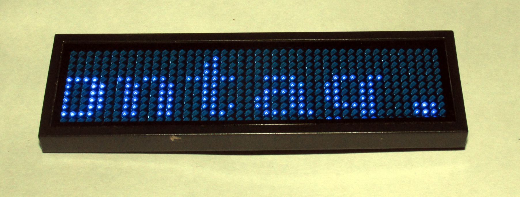

Vielleicht habe ich nicht aufmerksam genug diesen Thread gelesen? Mir drängt sich der Gedanke auf "warum muss sich da überhaupt was drehen?" Würden nicht auch so 100 bis 300 SMD 0603-Leuchtdioden im Kreis mit geschickter Ansteuerung ausreichen? Gibt es LED's in 0402 oder kleiner?
batman schrieb: > Kopftrommel eines Videorecorders ..... Habe leider kürzlich erst massenweise VHS-Zeug entsorgt. Keiner wollte mehr umspulen. Und die Videoqualität auf großen Bildschirmen war auch nicht sooo doll. Das wäre eine gute Lösung und Kopf-Trommeln sind gebraucht sicher leicht aufzutreiben. Kann man da eigentlich direkt irgendwie eine Null-Position bei der Drehung abgreifen? batman schrieb: > 1500 UpM-Antrieb hochzufrisieren. Geht das einfach umzusetzen? Wolfram L. schrieb: > Ladespule 12 uH 1.55 A, 760308103203, Würth Suche ich gleich im Netz. Wenn sie von den Maßen her passt, könnte es eine optimale Lösung für mich sein. Danke erstmal bis hierher
Stranero schrieb: > Würden nicht auch so 100 bis 300 SMD 0603-Leuchtdioden im Kreis mit > geschickter Ansteuerung ausreichen? Das wäre mit Abstand die beste Lösung! Linear statt kreisförmig noch besser. Ich hatte ja bereits geschrieben: Ulrich E. schrieb: > Wenn es schnelle Grafik-Displays gäbe, könnte ich mir die ganzen > Klimmzüge mit der Mechanik sparen. Ein kleines 10cm breites LED-Display mit 440 LED (Foto dabei) hatte ich mir für Tests extra schon zugelegt. Leider komme ich da nur über den integrierten Zeichengenerator ran. Und ein Datenblatt konnte ich nirgendwo finden. So etwas selbst zu machen wäre schon reizvoll. Am besten eine Zeile mit 256 SMD LED eng nebeneinander. Aber wie kann ich die so ansteuern, dass ich ein ähnliches Bild (nur eben linear) wie oben bekomme?
