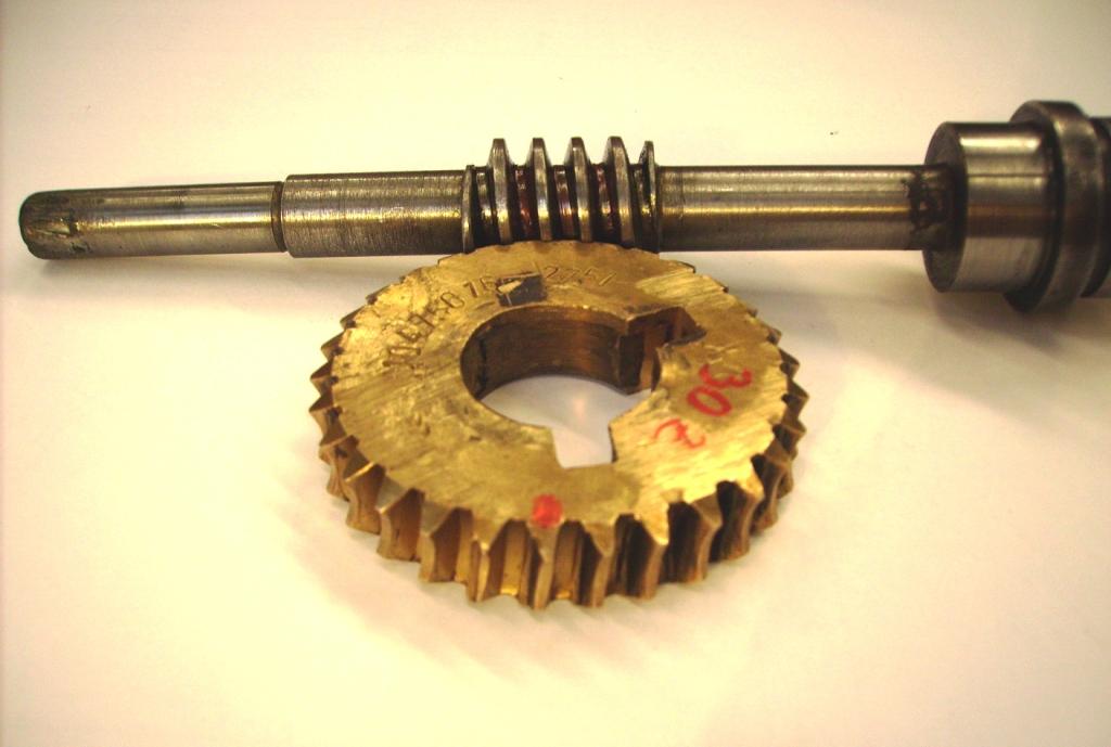

Am einfachsten wäre es mit einem Schneckengetriebe (siehe Foto), weil
das selbsthemmend ist.
Aber wenn der Reiz darin besteht, allein durch Motorkraft das Gewicht in
der Balance zu halten, dann müsste auf der Motorwelle eine Lochscheibe
geschraubt werden mit zwei Lichtschranken, um zu erkennen ob sich die
Welle dreht und in welcher Richtung sie sich dreht. Mit einer
entsprechenden Regelelektronik (µC) wäre dieser Versuch umsetzbar.
Der Versuch ist unabhängig vom verwendeten Motortyp.
