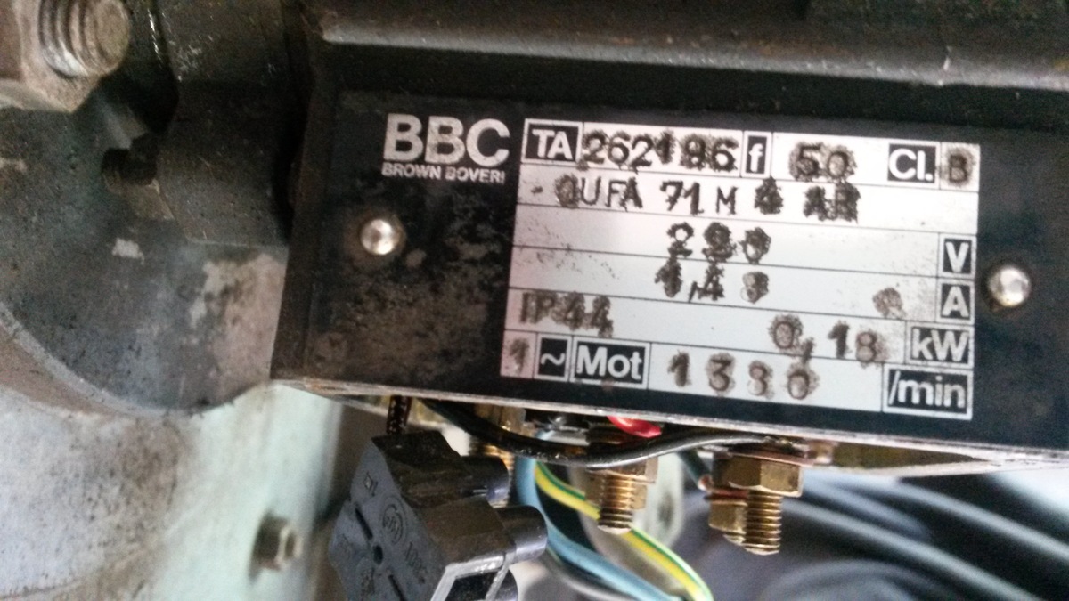

Hallo Kann mir wer aus Erfahrung sagen, was für ein Kondensator ich anschaffen muss, damit der alte 220V, 0.18kW BBC Motor wieder schnurrt?
Wenn das eine Steinmetzschaltung ist, rechnet man mit etwa 70µF/1kW, das wäre also ein 12µF für deinen 180W Motor. Kommt m.E. ganz gut hin mit der Grösse des C. Drehstrommotor kann man gut ausmessen, alle 3 Wicklungen müssen identische Messwerte für Widerstand und Induktivität haben. Und es müssen 3 Wicklungen sein, Kondensatormotoren haben nur 2.
#4977893
Matthias S. schrieb: > Wenn das eine Steinemtzschaltung ist Ist es nicht, siehe Typenschild des Motors. Leider ist kein Wert für den Kondensator angegeben, aber man kann aus der Baugröße des alten auf den Wert schließen.
hinz schrieb: > Ist es nicht, siehe Typenschild des Motors. Woraus schliesst du das? Der Motor ist lediglich nicht umschaltbar zwischen Dreieck und Stern, ist aber für die üblichen 220V~, die auch bei der Steinmetzschaltung verwendet werden.

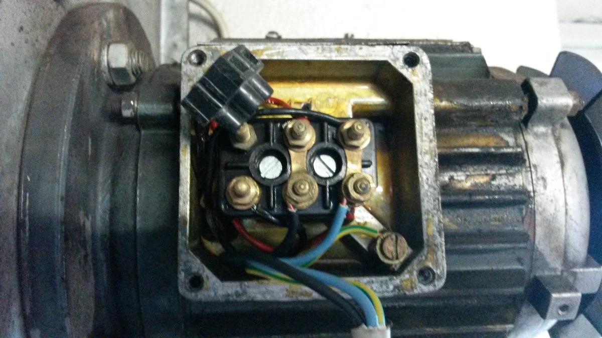

Hi Ein Blick auf's Klemmbrett sollte 6 Bolzen zeigen, ggf. mit den Aufschriften U1 V1 W1 U2 V2 W2. Entweder sind drei senkrechte Brücken, oder eine waagerechte Brücke dort verbaut. L und N gehen auf jeweils einen '1er' Kontakt (also L=U1, N=V1) und der Kondensator hängt an W1 und einem der anderen 1er Bolzen (damit könnte man dann auch die Drehrichtung ändern). Der Motor selber ist nicht zu finden, bin mir beim rechten Bild nicht ganz sicher, ob man dort zumindest 5 Bolzen sieht und der 6.te einfach nur bei diesem Winkel verdeckt ist. MfG
#4977924
Matthias S. schrieb: > Woraus schliesst du das? Links unten.
hinz schrieb: > Links unten. Gehts etwas ausführlicher? Falls du das Wechselstromzeichen meinst, dann meint das eben, das der Kondensator Bestandteil des Motors ist und der Motor zum Anschluss an Wechselstrom ist.
#4977935
Matthias S. schrieb: > hinz schrieb: >> Links unten. > > Gehts etwas ausführlicher? Bin kein Schriftsteller. > Falls du das Wechselstromzeichen meinst, dann > meint das eben, das der Kondensator Bestandteil des Motors ist und der > Motor zum Anschluss an Wechselstrom ist. Das ist ein Normmotor, da wäre bei einem Drehstrommotor eine 3.
Matthias S. schrieb: > Falls du das Wechselstromzeichen meinst ... Links davon steht eine 1, heißt auf gut Deutsch Einphasenmotor.

Leider ist auf dem Bild des Klemmbrettes nicht genau zu erkennen wieviel Leitungen in den Motor gehen und wie genau sie verschaltet sind. Könntest du dazu noch mal was sagen oder ein besseres Bild machen. An der Klemme links unten scheint zu beispiel ein schwarzes Kabel angeschlossen das irgendwie in der Luft hängt?
War selber noch nicht vor Ort. Muss das wohl doch noch nachholen.
#4979583
Wichtig wäre erst mal wie viel Leitungen direkt aus dem Motor kommen. Wahrscheinlich sind es drei oder vier. Leider ist das auf dem Klemmbrettbild nicht zu sehen.
#4979602
Ich habe neulich den Kondensator von einem Hochdruckreiniger ausgetauscht. Dort ist ein Kondensatormotor verbaut: https://de.wikipedia.org/wiki/Kondensatormotor Vermutlich handelt es sich bei dir auch um einen solchen Kondensatormotor. Auf dem alten Kondensator konnte ich noch erkennen, dass es 25 uF, 450V waren. Habe dieses Teil bei Ebay gekauft, damit läuft er wieder: http://www.ebay.de/itm/272358305607 Wenn du möchtest, kann ich mal nachsehen, welche Leistungsaufnahme der Hochdruckreiniger hat, damit man einen Vergleich hat.
Habe mal nachgefragt. Er hat 2 Wicklungen und ohmisch die Eine 25 Ohm, die Andere 50 Ohm. Weiss natürlich jetzt nicht genau, wo er gemessen hat. @ Nomis: Bitte gern (wegen Leistung)

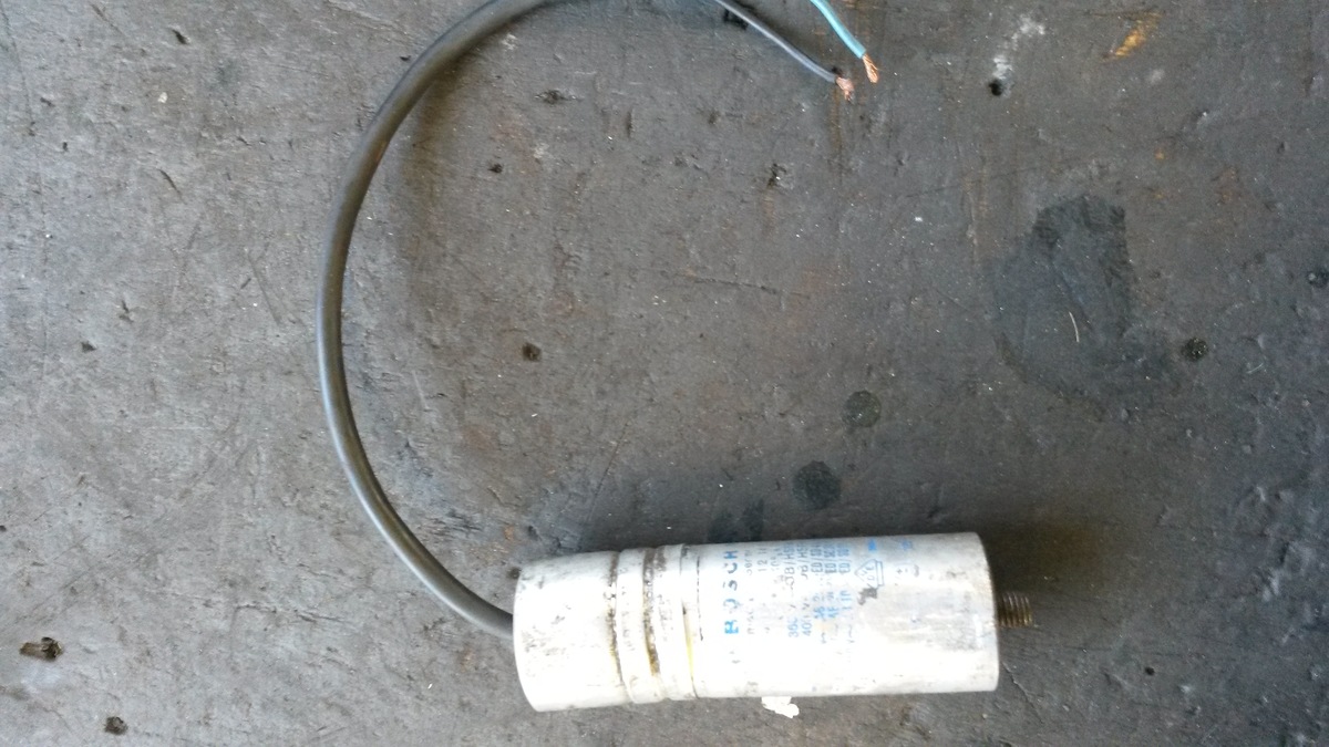

Dan B. schrieb: > Hab ihn nochmal angeschrieben Auch wegen der Baugröße des alten Kondensators?

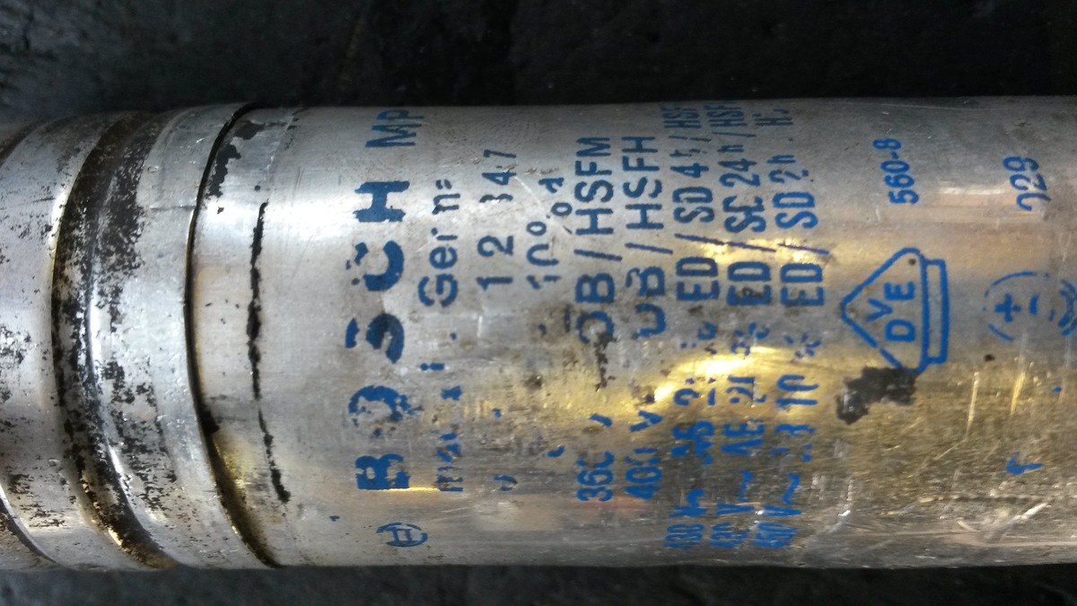

Er schrieb zurück: 4drăhte gehen in motor 2xschwarz 25ohm 2xrot 50ohm (extra dem. ,sep.gemessen-keine serie) Der C hat ca 30mm Durchmesser und ist ca 110mm lang.
#4979828
Dann geh von 8µF aus.
