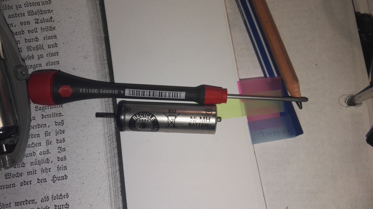

Kommt aus meinem Rasierer und ist wohl nach 9 Jahren platt.
Steht doch drauf, Ni-MH, Bauform vermutlich AA oder AAA. Schraubendreher als Größenvergleich ist schlecht, Länge und Durchmesser wäre hilfreicher.
Größe wie Mignon, aber eben noch mit solchen Stiften an den Enden.
Kolja L. schrieb: > Größe wie Mignon, aber eben noch mit solchen Stiften an den Enden. Suche mal bei Reichelt, dort gibt es Akkus mit Lötfahnen. Die muss man etwas zurechtstutzen, das habe ich für meinen Rasierer auch schon gemacht.
Dann ist das sehr wahrscheinlich ein Mignon Akku. Alternativ zwei Akkus seriell in einem Gehäuse. Ggf. einmal statt dem Akku einen Kondensator anschliessen und Spannung messen.

Nickel-Metallhydrid. Steht noch mehr auf dem Akku, eine Spannungsangabe oder so? (ist es eine einzige Zelle oder sind mehrere Zellen in Reihe geschaltet?) PS: liest du grade die "Abhandlung vom Nutzen und Schaden der Thiere: nebst den vornehmsten Arten dieselben zu fangen und die schädlichen zu vermindern. Von Säugthieren, Band 1"

beim platten Akku ist schlecht die Spannung zu messen, eine Chance gibt es, lange aufladen im Gerät dann nicht einschalten und die Spannung messen, wenn etwas gezeigt wird ist es "spannend" irgendwas zw. 1,x oder über 2V, bei 1 bis <2 vermutlich nur eine Zelle, sonst Spezialform mit mehr in Reihe. Alternativ Labornetzteil ab 1,2V sehen ob der Rasierer anläuft oder langsam die Spannung erhöhen um die "Arbeitsspannung" rauszubekommen, nicht das der Aufwand mit nur einer Mignon nicht lohnt.

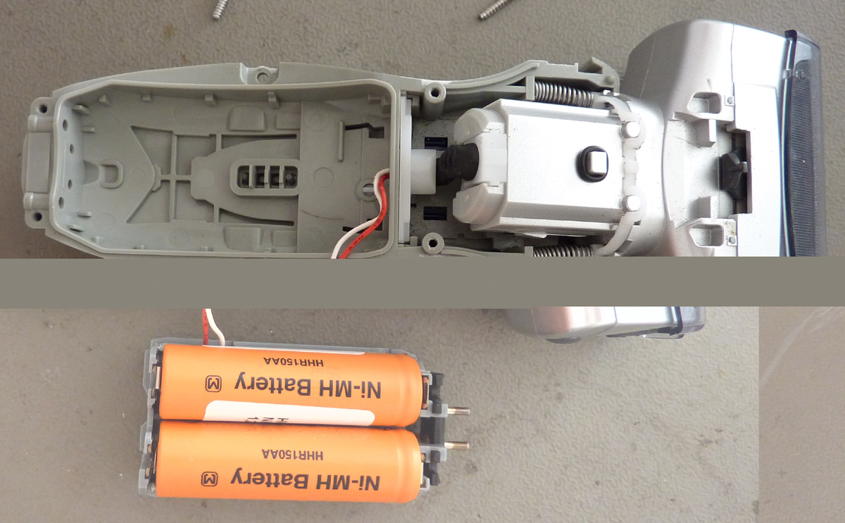

Sind zwei davon in Reihe, Labornetzteil ist gerade in der Anschaffung. Muss mich beeilen, sonst sehe ich bald aus wie ein Hipster
Kolja L. schrieb: > Sind zwei davon in Reihe, > Labornetzteil ist gerade in der Anschaffung. > Muss mich beeilen, sonst sehe ich bald aus wie ein Hipster Sind auf dem Akku noch weitere Angaben die auf dem Foto nicht zu erkennen sind?
Nein, leider nicht.
Kolja L. schrieb: > Labornetzteil ist gerade in der Anschaffung. Das wissen wir? In dem Thread wird gerade das Thema Strombegrenzung besprochen. Ich nehme an das es Zellen mit 1,2 Volt sind, also ein typischer Ni-MH in AA Bauform. Was steht links auf dem Akku? 1800 ? oder 1.800 ? 1800 mAh?

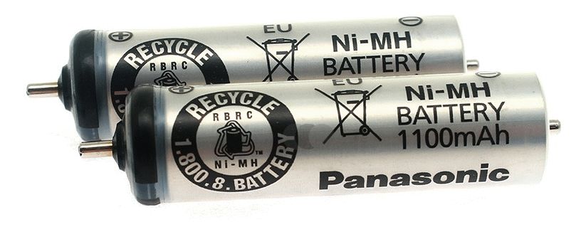

@ Kolja82 Eine Angabe des Hersteller von dem Rasierer wäre nützlich gewesen, damit ich nicht so lange suchen musste. Mit nem Trick und etwas fototechnischem Aufwand ist es mir aber auch so gelungen. Es müsste dieser Akku sein (siehe Foto) Dazu müsste man wissen, ob in deinem Rasierer ein oder zwei Akkus verbaut sind und die Spannungsangabe. Schaust du hier: http://www.akku-wechsel.de/shop/akkus/rasierer/akku-set-fur-panasonic-es762-es765-es766-es882-es883-es8026-es8066-rasierer.html Andere Ersatzteile für Panasonic-Rasierer habe ich dort auch gesehen. Nach anderen gleich aussehenden Akkus mit anderer Spannung habe ich nicht gesucht. Und nein, ich bin kein Mitarbeiter dieses Ersatzteilhändlers! Ich hoffe, ich konnte dir helfen. Gruß Heinz

@ John(Gast) Hast du dir mal die Bewertungen zu seinen verkauften Akkus angesehen? Eine kleine Auswahl der negativen Bewertungen der von ihmverkauften Panasonic-Akkus: "Akku ladet gar nicht .Verkäufer antwortet nicht." "Original Akku hält 5 Stunden., Ersatzakku hält 1 Stunde." "Ware zurück gesendet und kein Geld bekommen!" "Da Artikel nicht passte zurückgeschickt, keine Antwort und kein Geld zurück!" Leider ist das mit der Qualität bei fast allen Billig-Anbietern von Akkus so, ob für Rasierer, Zahnbürsten oder Bohrmaschinen - auch bei Amazon. Wenn vom Aussehen mit Original-Akkus zum halben Preis geworben wird, verkauft werden Plagiate oder fehlerhafte Akkus mit geringerer Speicherkapazität.

Hallo :-) Offenbar handelt es sich um die Reparatur eine Panasonic Akku Herrenrasieres. Zufällig habe ich bereits mehrere dieser (schlechten Akkus) durch ebenfalls Panasonic Akkus Typ HHR150AA (bei ELV gekauft, oder siehe Conrad Bestell-Nr.: 618592) ersetzt. Die Größe ist 1:1 mit einer Mignonzelle, Du musst nich löten nur in den Batteriehalter hineinfalten, funktionert top! Alle Rasierer hielten dann wieder mehrere Jahre durch! Gruß Roland
