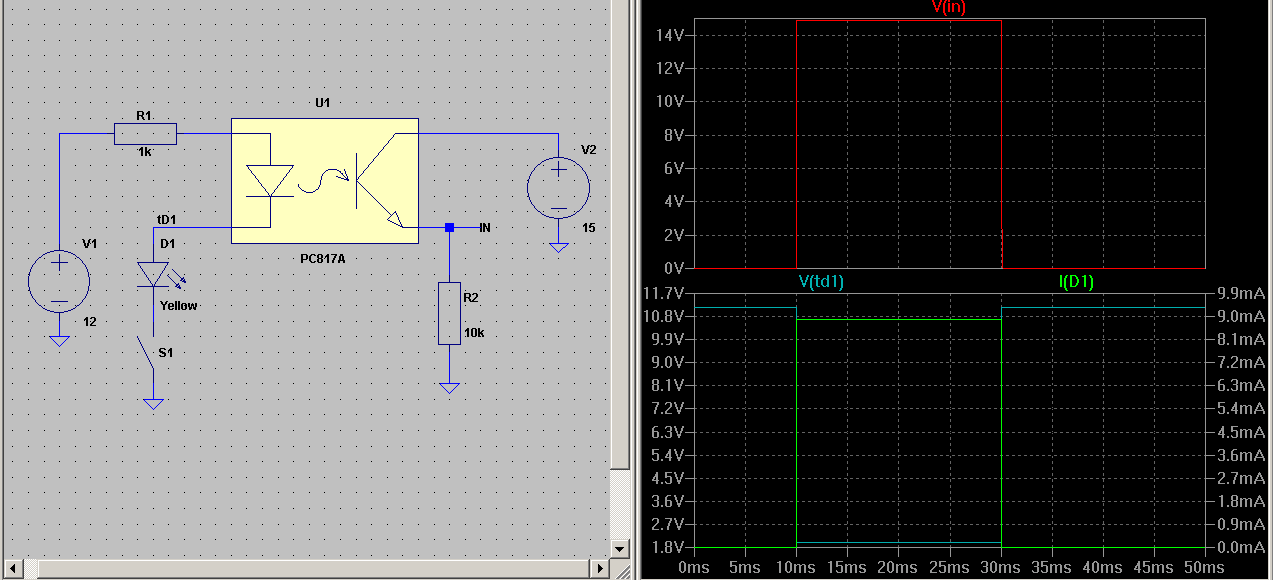

Ich habe ein fremdes Gerät (A), bei dem ich den Zustand einer gelben LED
zum potentialfreien Durchschalten einer Steuerspannung (ca. 15 Volt DC)
bei einem weiteren fremden Gerät (B) nutzen möchte. Als
Versorgunsspannung stehen mir 12 Volt DC von Gerät A zur Verfügung und
dort könnte ich auch die Zuleitung zur LED anzapfen.
Gibt es einen kleinen IC, der z.B. Optokoppler + (Reed-)Relais enthält
und diese Aufgabe lösen könnte?
Mir ist schon klar, dass ich das Ganze mit einem Transistor, ein paar
Widerständen und einem Relais aufbauen könnte, aber wegen schwieriger
Platzverhältnisse würde ich diesmal am liebsten auf die
Lochraster-Dimensionen verzichten und stattdessen einen einzelnen
kleinen IC verkabeln + verbauen.

Wie hoch ist eigentlich die Spannung am Vorwiderstand der LED?
Eventuell reicht es schon, wenn du einfach Widerstand und LED mit der
Relaisspule ersetzt. Gibt ja Reed-Relais die mit 5V/10mA 100V/1A
schalten können.

Ein Schaltplan, wie Du Dir das vorstellst, wäre sicher hilfreich!
Verwirrung im Geist des jungen Padawan? Der Meister empfiehlt die
Meditation ueber Panasonic Photomos.
Nachdem es sich um 15V DC handelt, eignet sich auch ein Optokoppler mit
bipolarem Transistor.
Um herauszufinden, ob das Beispiel funktioniert, braucht aber etwas mehr
Information:
Wert von und Spannungsabfall an R1
Eingangswiderstand R2 bzw. Strombedarf und, falls vorhanden,
Schaltschwellen des "Steuereingangs".
