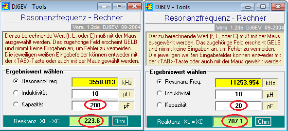

bei einem Parallelschwingkreis aus einer Spule und einem Kondensator ist
man doch bestrebt, den Blindwiderstand sowohl bei der Spule als auch
beim Kondensator gleich zu halten.
Unter der Vorgabe von den beiden Blindwiderständen und der
Resoanzfrequenz kann man 2 Formeln zur Berechnung der Spule in Henry und
dem Kondensator in Farad ableiten.
Bei zunehmender Resoanzfrequenz und konstanten Blindwiderständen wird
die Induktivität und die Kapazität immer kleiner.
Irgendwann tritt aber der Fall ein, dass die Kapazität so klein wird,
dass man dafür keinen passenden Kondensator mehr kaufen kann.
Im Moment sehe ich nur darin die Lösung, indem ich mehrere Kondensatoren
in Reihe schalte um die nötige Kapazität zu erreichen.
Ich könnte natürlich auch die konstanten Blindwiderstände kleiner
machen. Das möchte ich aber nicht.
Hat jemand andere Lösungsvorschläge?
> Kondensator ist man doch bestrebt, den Blindwiderstand
> sowohl bei der Spule als auch beim Kondensator gleich
> zu halten.
Die Wahrheit ist viel grausamer: Egal, wie Du Dich drehst
und wendest - die Resonanzfrequenz liegt IMMER dort, wo
beide Blindwiderstaende gleichen Betrag haben :)
> der Resoanzfrequenz kann man 2 Formeln zur Berechnung
> der Spule in Henry und dem Kondensator in Farad ableiten.
Ja.
> Blindwiderständen wird die Induktivität und die Kapazität
> immer kleiner.
Ja.
> klein wird, dass man dafür keinen passenden Kondensator
> mehr kaufen kann.
Ja.
> Kondensatoren in Reihe schalte um die nötige Kapazität zu
> erreichen.
Jein.
Durch die Reihenschaltung verlaengert sich der Stromweg, d.h.
die Induktivitaet steigt. Die Reihenschaltung funktioniert
auch nur in Grenzen.
Du darfst die Zuleitungsdraehte und die mechanischen Abmessungen
der Bauelemente nicht vernachlaessigen; die parasitaeren
Blindelemente auch nicht.
> kleiner machen. Das möchte ich aber nicht.
Das wirst Du aber muessen.
Die Abstraktion der "konzentrierten Bauelemente" (=Bauelemente
mit konzentrierten Parametern) funktioniert halt nur bis zu
einem bestimmten Punkt. Klassisch, d.h. mit bedrahteten Bauteilen,
setzt man diesen Punkt bei ca. 300MHz an. (Bei SMD sind die
Zuleitungsdraehte kuerzer, da geht noch deutlich mehr.)
Irgendwann geht das Gebiet der Leitungskreise los, und wenn man
mit der Frequenz noch hoeher geht, kommen Hohlraumresonatoren.

Deine Aussage:
>> ist man doch bestrebt, den Blindwiderstand sowohl bei der Spule als
>> auch beim Kondensator gleich zu halten.
ist vollkommener Unsinn. Denn natürlich sind beide Blindwiderstände
von der Frequenz abhängig. Und definitionsgemäß ist die Resonanz-
frequenz diejenige Frequenz, bei der die jeweiligen Blindwiderstände
betragsmäßig gleich groß sind. Die absolute Größe der Blindwiderstände
spielt dabei erstmal keine Rolle.
Ein Parallelschwingkreis aus 100µH und 10pF hat die gleiche Resonanz-
frequenz wie einer aus 10µH und 100pF.

Gast #4979683
das ist ja eine lustige Diskussion.
Wie jetzt schon mehrfach geschrieben, ist bei Resonanz immer XL=XC,
egal, ob man zur Frequenzänderung L oder C oder beide ändert. Nur die
Größe von XL&XC ändert sich. Hab mal ein Beispiel drangehängt. Bei der
Kapazitätsänderung von 1:10 ändern sich die Resonanz und XL=XC um
jeweils Wurzel(10).
Wer's nicht glaubt, kann's ja mit XL=2*pi*f*L und XC=1/(2*pi*f*C)
nachrechnen. Gehört zu den minimalen HF-Basics.
MfG,  Horst
(Sorry, hatte gerade nichts zu tun...)
