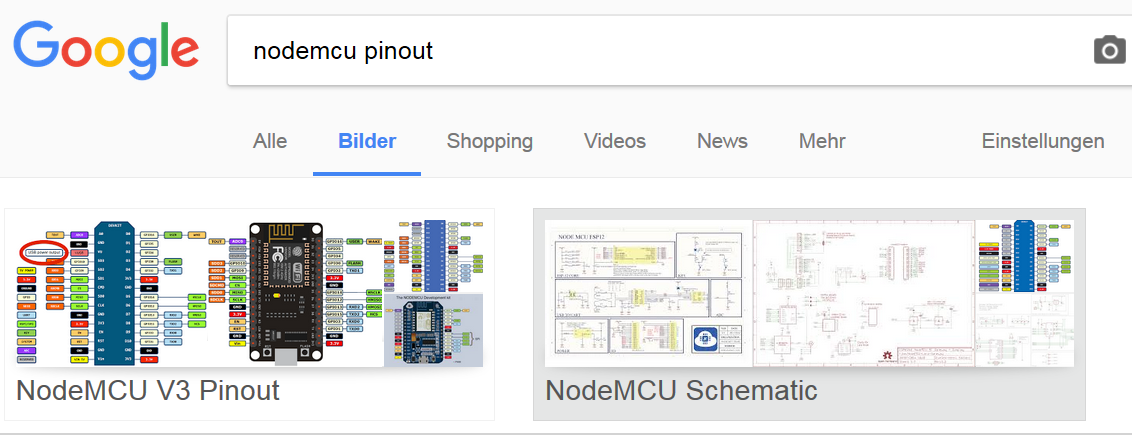

von Nils P. (ert)
google erste beide Treffer...
Greez Termi
von Arduino Anfänger (Gast)
Dein Ergebnis vom suchen ist nicht schlecht. Habe ich auch als erstes
gefunden. Leider geht aus dem Bild nicht hervor, was man wo anschliessen
darf.
