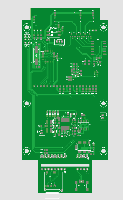

Ich möchte gern einen Geigerzähler bauen, der viel kann. Die meisten
Geräte für 100-400€ können zwar diverse Funktionen, mangeln aber meiner
Meinung nach an diversen Funktionen (z.b. Historiogramm, GPS,Alarm,
Verstellbare Messzeiten, grosses Display).
Deshalb möchte ich mir gerne ein "professionelles Gerät bauen". Einige
selbstbauten, meist auf Lochraster habe ich schon hinter mir.

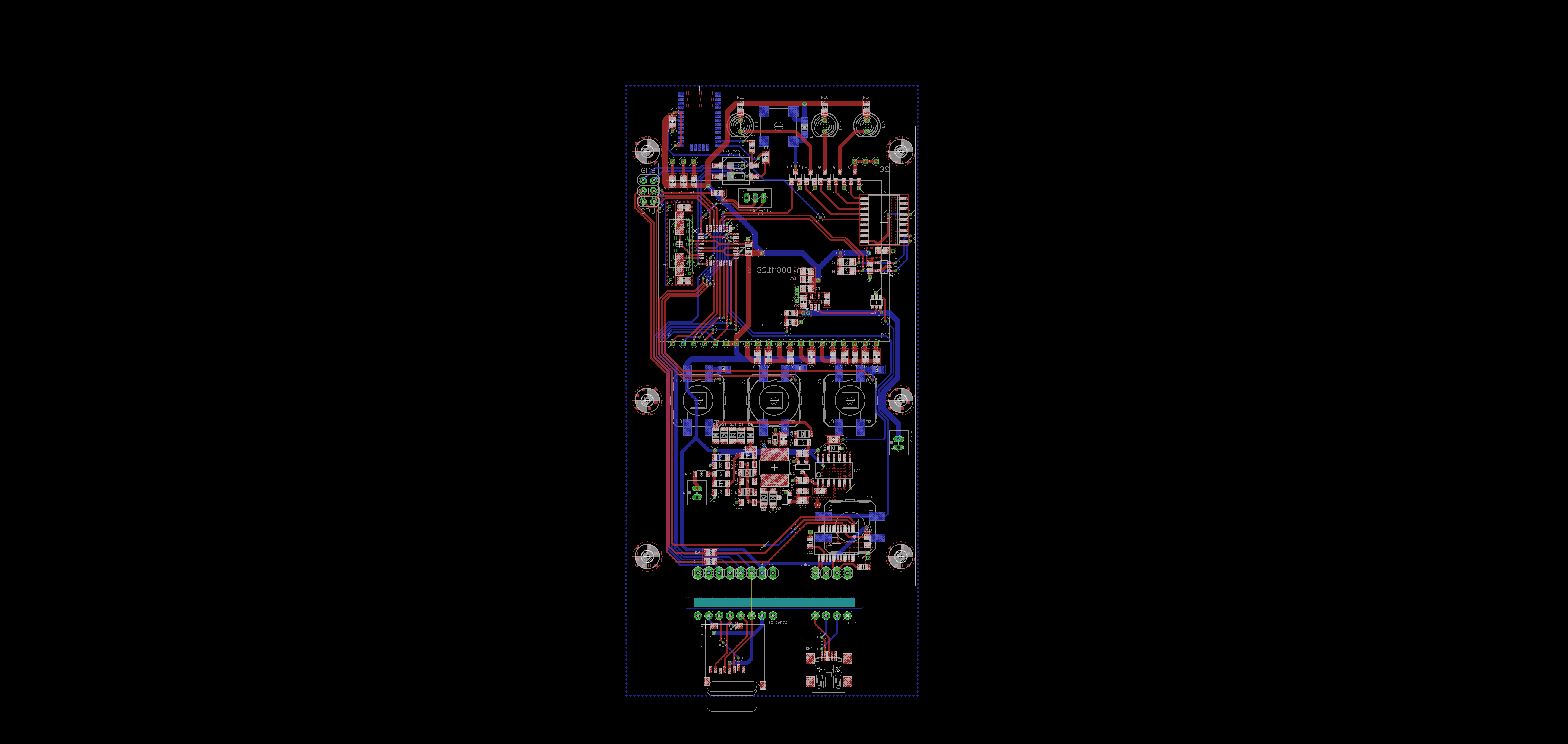

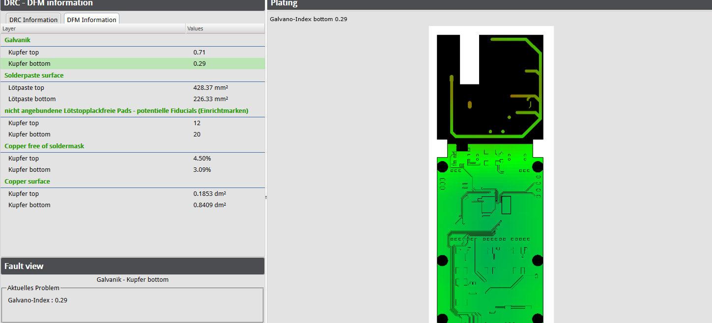

Ich habe nun mal alles aufgezeichnet und eine Platine erstellt, Bilder
aus EAGLE und von Eurocircuits (mir gefällt die Ansicht dort relativ
gut) sowie das Eagle Projekt.
Wäre froh wenn sich das jemand mal ansehen könnte, bevor ich es
produzieren lasse. Es ist mein erster "wirklich doppelseitiger" PCB,
also wo auf der Unterseite wirklich noch bauteile sind, nicht nur
Leiterbahnen.
Generell zeigt die DRU(Eurocircuits) sowie das Webportal von
Eurocircuits mal keine Fehler, den Schaltplan überprüfen und kritische
Teile überprüfen kann das natürlich nicht!
Also würde es mich freuen wenn jemand einen Blick drauf wirft.
-> Der Quarz ist nicht 16MHZ sondern nur 8MHZ!
-> Die Ansterung der Geigerzähler-Röhre habe ich von der Seite Theremino
kopiert:
http://www.theremino.com/en/hardware/inputs/radioactivity-sensors
(Man muss bisschen scrollen).
Wenn jemand Fehler sieht oder Verbesserungen hat, bitte melden :))

von Frank K. (fchk)
1. Isolationsabstände
Die hast Du nicht eingehalten. Faustregel: pro 100V Spannungsdifferenz
1mm Kriechstrecke. Heißt also: bei 500V 5mm in alle Richtungen rings um
das Pad kein Kupfer und kein sonstiges Metall, sonst gibts Überschläge.
Du könntest vielleicht auf 0.7mm pro 100V heruntergehen, aber mit 1mm
bist Du sicher im ungefährlichen Bereich. Und möglichst keine Ecken,
sondern abgerundete Pads und gebogene Leiterbahnen in diesem Bereich
verwenden. Das reduziert die Feldstärke an diesen kritischen Bereichen.
Der JST PH2 Steckverbinder ist hier dann auch fehl am Platz, weil die
beiden Pins zu dicht beieinander liegen, so dass Du den
Isolationsabstand nicht einhalten kannst. Besser einen 3 oder 4 Pinner
nehmen und die inneren Pins bei Stecker und Buchse entfernen.
Für den Outdoor-Einsatz würde ich das Board dann mit Polyurethan-Spray
beidseitig überziehen. Steckverbinder und Taster vorher abkleben.
Pass auch auf die Rückseite des Hochspannungsteils auf! Die Taster auf
der anderen Seite liegen ungünstig. Auch die müssen nämlich mindestens
5mm, besser mehr vom Hochspannungsteil entfernt sein.
Eventuell ist es günstiger, den Hochspannungsteil komplett auf eine
extra Platine auszulagern, die dann nach erfolgreichem Test komplett in
einem passend großen Schrumpfschlauch mit innenseitigem Heißkleber
eingebettet wird, wo die Kabel dann links und rechts rausschauen. Dann
hast Du hier ein Problem weniger.
2. Den Port Expander hättest Du durch einen größeren AVR mit mehr Pins
wegoptimieren können. Das reduziert den Platzbedarf auf dem Board. Und
ein AVR mit USB-Hardware wie Mega32U4 oder 90USB1286 eliminiert den
FTDI-Chip.
3. Den Quarz hätte ich eher im 7*5mm Format gewählt. Ist deutlich
kompakter als ein HC49S-Etwas und immer noch gut lötbar.
4. Die Backup-Batterie fürs GPS wurde schon genannt. Vielleicht wäre
eine RTC wie MCP79410 auch sinnvoll. Der Baustein enthält auch
batteriegepuffertes RAM und EEPROM zusätzlich zur Uhr, d.h. das externe
EEProm würde dann entfallen.
5. Wie kommt der Code in den AVR? Einen ISP-Port habe ich jetzt nicht
gefunden, und der ist essentiell für die Inbetriebnahme.
fchk
PS: Ich habe mir das Original mal angeschaut, von dem Du abgepinnt hast.
Ich weiß natürlich, wieso die Leute das so gemacht haben, wie sie es
gemacht haben - sie wollten unbedingt eine einseitige Platine, und
möglichst klein sollte es auch werden. Als Vorbild für ein sauberes
Design würde ich es trotzdem nicht ansehen, das ist mir alles zu sehr
auf Kante genäht.
von Johnny S. (sgt_johnny)
> 1mm Kriechstrecke.
Woher kommt diese Information bzw. auf welche Arten bzw Spannungstypen
bezieht die sich?
Es gibt durchaus komerzielle Bauteile die im QPF-44 bis zu 300V an Ihren
Pins aufweisen, das sind ja dann nur 0.65mm zwischen den Pins.
Bei meinem Ludlum Model 3 Geigerzähler (max. 1000V) ist der Abstand von
1000V+ zu GND nicht grösser als ein 1206 Kondensator, nach deiner Regel
müssten es ja 1cm sein?
Bei Netzspannung ist mir klar das die Regeln anders sind.
Das mit dem Extra-Print ist sicherlich keine Schlechte Idee, vorallem da
auch im Gehäuse-Boden noch Platinenhalter vorhanden sind. Den
Extra-Print könnte ich oben anheften und mit Milling abtrennen, so wie
jetz die SD-Karte.
"Abekupfert" hab ich die Schaltung hauptsächlich, da sie mit normalen
Bauteilen auskommt und relativ Stromsparend ist. Die meisten anderen
Schaltungen die im Netz auffindbar sind brauchen 10-50mA bei
Hintergrundstrahlung was hald schon sehr massiv bei Batteriebetrieb
einschlägt. Diese Schaltungen sind meist für Netzteile oder fleissiges
Batteriewechseln konzipiert.  Diese Schaltung hier hab ich auch schon
aufgebaut, saugt aber ganze 20mA weg (NUR DER HV, ohne Microcontroller
und etc dran)
Vor dem verlöten wird per Sockel der Arduino-Bootloader geladen. Code
übertragen geht dan über den USB-RS232
von Frank K. (fchk)
Johnny S. schrieb:
>> 1mm Kriechstrecke.
> bezieht die sich?
Das ist eine Worst-Case Abschätzung. Es gibt da n verschiedene
Standards, und die unterscheiden nach Isolierstoffgruppe,
Verschmutzungsgrad, Luftdruck (kein Scherz) etc, und da kommt dann je
nach Eingangsgröße immer ein anderer Wert raus.
Die Frage ist immer: gibt es einen Grund, hart an die Grenzen zu gehen,
oder kann man da noch Toleranzen einbauen? Muss es unbedingt ein
Widerstand mit 500V Spannungsfestigkeit sein, oder ist es nicht
sinnvoller, statt dessen drei Widerstände einzubauen, die dann nur noch
bis 200V aushalten müssen. Das kann manchmal auch eine Preisfrage sein.
Und dann: Wäscht Du Dein Board nach der Bestückung, um ja alle
Flussmittelreste und sonstigen Dreck sorgfältig zu entfernen? Achtest Du
darauf, dass Deine Lötstellen schön rund sind und keinerlei spitze Ecken
haben, an denen sich die Feldlinien konzentrieren?
Du siehst, die Antwort ist komplex. Ich tendiere immer dazu, auf Nummer
sicher zu gehen, anstelle die Limits immer und unnötigerweise voll
auszunutzen. Und ich fühle mich bei 10mm bei 1000V deutlich wohler als
bei 3mm. Gut, in diesem Fall sind nur ein paar mA im Spiel, bei 16A
sieht die Sache schon wieder ganz anders aus.
> Ich vergass wohl zu erwähnen, das das ganze mit Arduino betrieben wird,
> da gäbe es nur noch den sehr teuren Mega2560 oder einen Atmel-SAM als
> alternative mit mehr pins.
Also Grips durch Hardware ersetzen? Hmm, nun gut.
Ein Mega32U4 wäre auch drin. Spart den FTDI. Billig ist der nämlich auch
nicht.
http://cdn.sparkfun.com/datasheets/Dev/Arduino/Boards/Pro_Micro_v13b.pdf
Anderer Tip: Da an dem Expander nur Ausgänge sind, wie ich das gesehen
habe, kannst Du selbigen auch durch einen HC595 ersetzen, den Du mit an
den SPI-Port (SCLK an SPI1_CLK, DI an SPI1_MOSI) hängst. Du brauchst
dann nur noch einen Pin für RCLK, aber dafür kannst Du zB DISP_RST
auslagern. So ein HC595 ist deutlich billiger als ein MCP23008. Dann
kannst Du noch das I2C-EEPROM gegen ein SPI-EEPROM austauschen, wenn Du
die RTC nicht willst, und hättest I2C ganz wegoptimiert.
Warum eigentlich das externe EEPROM? Ist das interne voll?
> Das mit der Backup-Batterie ist so eine Sache, bei 15uA Backup-Current
> müsste man eine CR1220 3V nach einem halben Jahr ersetzen.
Eine CR1220 hat ja auch nur 40mAh. Eine deutlich weiter verbreitetere
CR2032 hat 230mAh (also fast 3 Jahre Lebensdauer), eine CR2450 hat
600mAh.
> Eine
> Möglichkeit wäre natürlich einen zweiten LDO zu platzieren welcher immer
> an der Batterie hängt und 3V für das Backup erzeugt.
genau. Ich nehme für sowas gerne MCP1802 oder MCP1703 im SOT23.
Das halte ich jetzt aber wirklich für etwas riskant, so ganz ohne Netz
und doppelten Boden. Dabei ist das doch gar kein Problem. Pullups an die
!CS-Leitungen von SD-Karte und Display (das ist ohnehin keine schlechte
Idee), und dann musst Du im Zweifelsfall nur die SD-Karte entnehmen, um
den ISP-Programmer anklemmen zu können. Besser ist das.
Eine Sache ist mir noch aufgefallen: ADC6 und ADC7 hängen in der Luft.
Das ist ungünstig, weil floatende Eingänge zu erhöhtem Stromverbrauch
oder zu Schäden führen können. Das sind reine Eingänge, und wenn Du die
nicht anderweitig brauchst, zieh sie auf Ground. Das ist ohnehin eine
der Grundregeln der Digitaltechnik: niemals Eingänge offen lassen, es
sei denn, das Datenblatt erlaubt es ausdrücklich.
Und an AREF hängst Du besser 100nF gegen GND und kappst die Verbindung
gegen VCC. Sehe ich jetzt erst.
Plus: 1M parallel zum Quarz erleichtert selbigem das Anschwingen.
fchk
Nun gut, ich werde wohl eine eigene Platine machen, vorallem da im
Gehäuse noch platz ist. Dann kann ich auch gleich die Röhre auf dem
Print montieren....
Und tatsächlich wasche ich meine Boards, da ich mit Flussmittel arbeite
um besser löten zu können :)
> nicht.
Gute Idee, das währe eine wirkliche Alternative da ich sogar noch von
den 32u4 einige habe.
Das Board von Sparkfun bereitet mir aber sorgen. Man kann dies laut
Schema mit 3.3V betreiben, bei 3.3V ist aber ein 16MHz Quarz laut
Datenblatt unzulässig. Wenn ich dort einen 8 MHz einbaue, ist die Frage
ob es einen kompatiblen Arduino-Bootloader für 8Mhz gibt.
Das nächste was ich testen muss, ist ob Serial funktioniert. Der 23u4
muss ja ein virtuellen COM-Port erzeugen damit man Serielle Daten auf
einen Seriellen Monitor ausgeben kann, sollte das USB beim 32U4 nur zum
programmieren sein, ist das für mich schlecht.
Ich werde heute mal einen 32u4 auf einen Adapter löten und bisschen
testen.
In diversen Arduinoforen wird davon abegraten das interne EEPROM zu
verwenden, da es nicht für dauerhafte verwendung gedacht ist, da schnell
defekt geht. Ich lasse mich aber gerne eines besseren belehren.
> 600mAh.
Da ja der HV-Wandler auf eine andere Platine kommt, hats auch Platz für
eine Batterie :)
Das werde ich noch anpassen. Grundsätzlich ist das aber kein Problem,
wenn du dir ein fertigs Arduino-Board kaufst (und nur das) hast du auch
nur die möglichkeit Software zu laden.
ADC6 misst die Batteriespannung "BAT" ,die Bezeichnung ist etwas weit
weg :-). ADC 7 zieh ich auf GND
Danke, werd ich ändern.

von Jörn P. (jonnyp)
IMHO ist das schon eine Fleißarbeit, wenngleich der Schaltplan schon
etwas katastophal ist.
Anstatt den ganzen Kram auf eine Seite zu schmeißen hättest du es besser
auf ein paar Seiten verteilt und die Verbindungen über die Seiten mit
xref gemacht. (Und neue Layer brauchts dafür auch nicht).
Abstände an der Hochspannung wurde hier schon erwähnt, AREF ebenfalls.
Du hast erwähnt, die Design Rules des Platinen Herstellers verwendet zu
haben, aber warum hast du nicht mal den ERC von Eagle angewendet?
Die einzelnen Meldungen würde ich erst mal abarbeiten.
Die GND-Verbindungen durch  Ratsnest "verlegen" zu lassen ist generell
eine schlechte Idee. Du hast zwar eine großzügige Groundplane, aber
schau die mal die GND "Direktverbindung" von vom Emitter des T1 zum
Poweranschluss an.
Ob es tatsächlich radioaktive "Hotspots" gibt, die man auf einer
Wanderung so finden kann? In Gegenden in denen solche Elemente gehäuft
vorkommen könnte ich mir das vorstellen, die Uranabbaugebiete der DDR
oder auch im Schwarzwald soll es solche geben.
> Poweranschluss an.
Die Design Rules sind ja entscheidend für den Preis und die
Produktionsfähigkeit.  Die ERC hm... das hat mir noch nie etwas
gebracht, ausser das es mir erzählt hat das gewisse Pins nicht
angeschlossen sind, welche bewusst nicht benötigt werden.
Mit dem T1 hast du recht, ist mir garnicht so aufgefallen. Da ich heute
mal den 32U4 integrieren kann werd ich dem Ground nochmal aufmerksamkei
schenken.
Der Grosse Ground bzw. einge gefüllte Fläche ist nötig, sonst sinkt der
Galavo-Index herab...

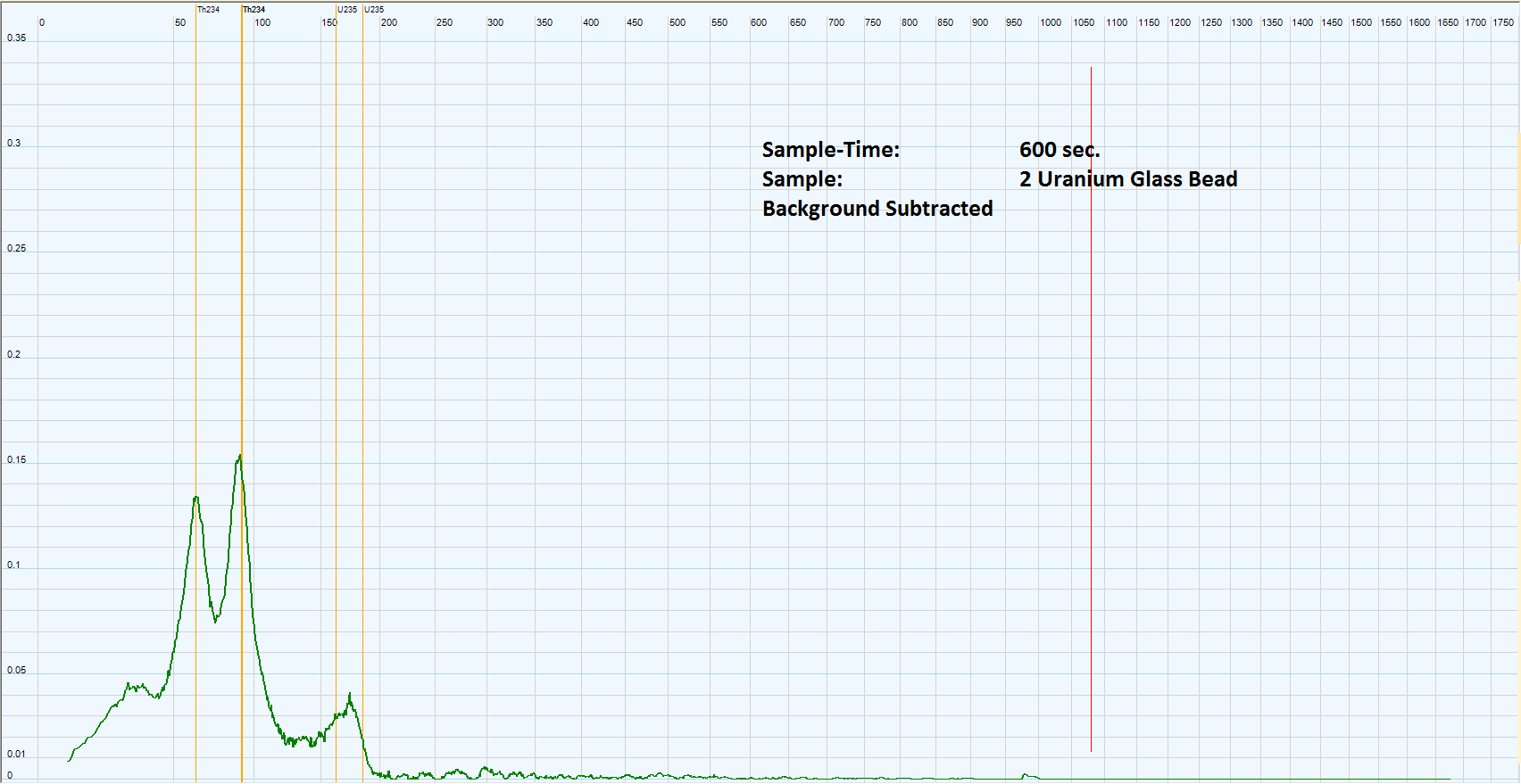

Nunja, wenn man bedenkt das ein D57mm X H38mm Kristall neuwertig um 150$
liegt, kann man das Hoch rechnen.
Ich habe selbst einen kleinen Detector mit relativ guter Auflösung :)
Siehe Anhang
Also,
Ich habe mal den 32u4 verbaut, wirkt eigentlich noch recht
übersichtlich, schaut wirklich besser aus als mit Expander etc.
Mikrocontroller
1.)Ich habe den Atmega mal vom Sparkfun-Fio abgezeichnet,einen 100n hab
ich noch hin zugefügt, da der bei Sparkfun nicht vorhanden ist...
Ist sicher nicht schadend oder?
2.) Widerstände beim USB hab ich 22 Ohm genommen, da ich das schon oft

3.) ISP geht ist jetz inkl. Reset auf dem SD-Header verfügbar. Fraglich
ist nur, was mit dem Hardware-SS ist. Dieser darf ja nicht belegt bzw.
bestückt werden. Hier muss ich wohl ein Wirepad legen und dann hald ein
Drähtchen Anlöten. Braucht denn der ISP den SS überhaupt? Nicht oder?
4.)Zusätzlicher Taster
Weil noch ein Pin frei war ist ein Taster dazu gekommen.
5.)Da der 32u4 relativ viele Ground und VCC hat, habe ich nun mal unten
die Massefläche abgekapselt und oben ein VCC Fläche erstellt, damit man
alles über den Abblockkondensator führen kann. Ist das so richtig, oder
gibt es "Hauptpins" von VCC und GND, und der Rest kann einfach so auf
Ground?
HV-Teil
Der HV-Teil ist auf eine zweite Platine gewandert, so konnte gleich auch
noch eine Halterung für die Röhre eingebaut welche dann mit
Kabelbinderchen auf die Platine fixiert werden kann.
Die Isolationsabstände sind nun höher, natürlich keine 5mm, aber ich
finde es auch witzlos da die Pads der Komponenten auch keine 5mm
zwischen sich haben. Besser als vorher sollte es auf jedenfall sein
Allgemein
1.) Layout wurde angepasst, die verteilung des Grounds sollte nun besser
sein.
2.) Der Pushbutton-Controller wurde noch ersetzt, damit das "Handling"
besser wird (2.2s Halten zum einschalten, 4.7s Halten zum abschalten).
Der ursprüngliche Controller konnte keine Verzögerung....
3.) Quarz durch 8MHz und kleinere Bauform angepasst
4.) EEPROM habe ich entfernt, gemäss Arduino-Forum kann man das des
Atmels ca 30'000 mal beschreiben. Da ich das EEPROM nur für einen
Betriebsmodus bentötige, wird der 32u4 wohl lange leben. Und scheinbar
geht auch nur das EEPROM kaputt, und sonst nichts.

2. Zu Deiner Leiterplatte: Üblicherweise achtet man darauf, dass
Leiterplatten vom Kupfer her (Dicke, und Bedeckungsgrad) symmetrisch
sind. Wenn eine Seite fast vollflächig Kupfer ist und auf der anderen
Seite fast kein Kupfer ist, kann es sein, dass sich die Leiterplatte in
der Fertigung verzieht. In diesem Fall hilft ein Copper Pour, bei dem
alle Kupferflächen schön mit Vias flächig gegroundet sind, damit nichts
anfängt zu schwingen.

Also bei Wenn Top und Bottom unterschiedlich sind sollte das kein
Problem sein (wars noch nie). Ein Problem was ich habe ist aber das zb.
Bottom bei der HV eigentlich zu wenig ist, (Galvanikindex 0.29).
Top ist der Index auf 0.71
Vor der separaten Platine war Bottom auf 0.99
Ich habe die Traces auf der Bottom beim HV-Netzteil extra fett gemacht
und hoff das es klappt. Siehe Anhang
