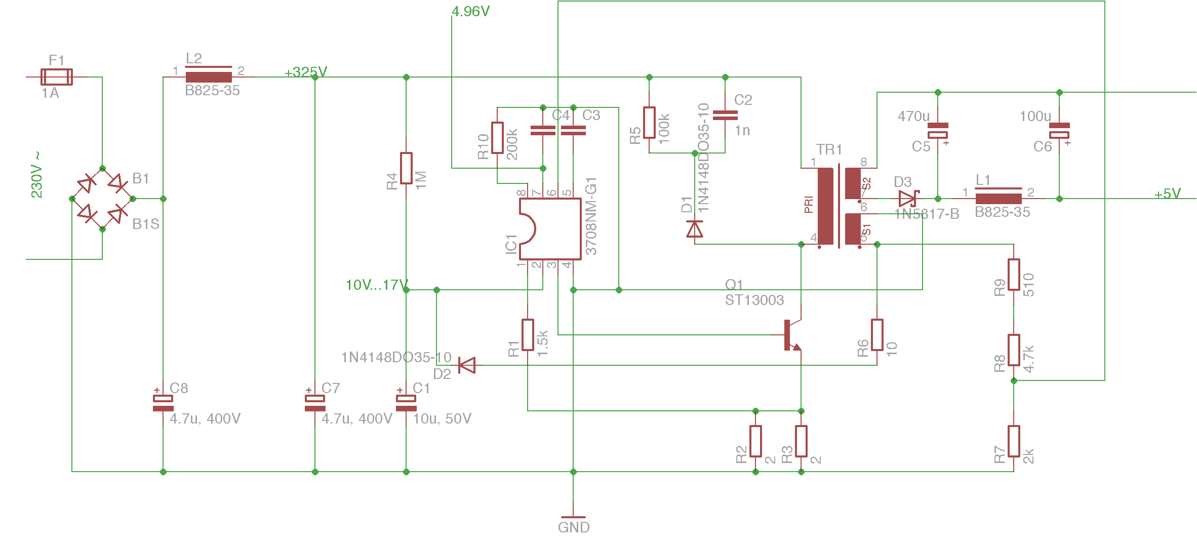

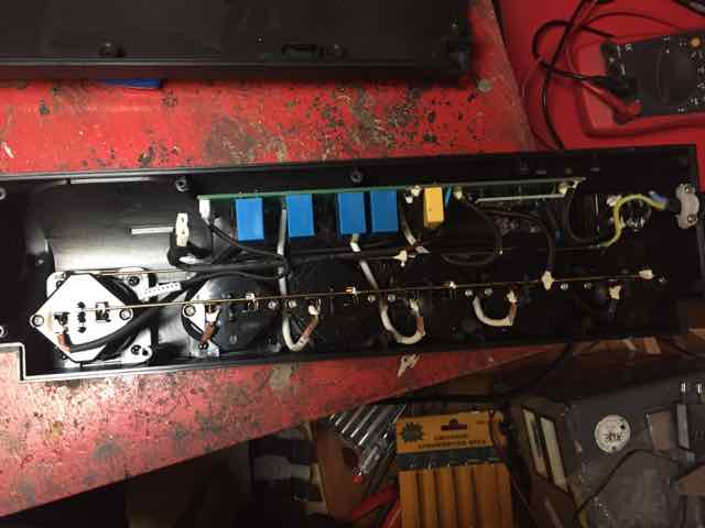

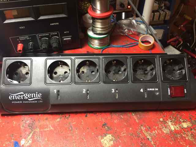

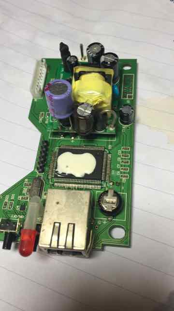

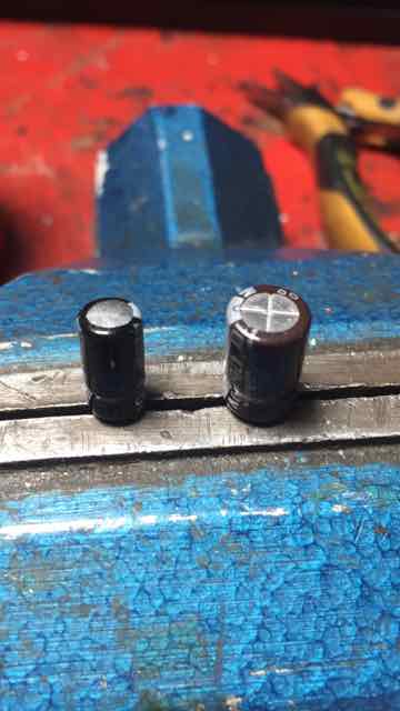

Hallo, ich konnte eine über LAN schaltbare Steckdosenleiste EnerGenie EG-PMS2-LAN aus dem Schrottcontainer bei Hornbach retten :-) http://energenie.com/Repository/6668/EG-PMS-LAN_manual---292fa6cc-6815-4cf8-b116-33c74df9f83d.pdf Die Dosenleiste lässt sich auch ohne Verbindung zur Energenie-Cloud lokal per wget/curl steuern: https://www.domoticz.com/forum/viewtopic.php?t=2163 Ist innen solide aufgebaut, 4 Steckdosen sind über Relais schaltbar, 2 sind dauernd an (siehe Bilder). Das Problem war das Schaltnetzteil (SNT), das den kleinen µC versorgt: 5V 1A aus 230V. Sperrwandler http://schmidt-walter-schaltnetzteile.de/snt/snt_deu/sntdeu3b.pdf * der Sieb-Elko C5 470µF auf den 5V sah leicht aufgebläht aus (siehe Bild im Schraubstock: links der alte, rechts der neue Kondensator). ESR lag bei ca. 1.5 Ohm, aber er hatte noch 470µF. Ich habe ihn durch einen neuen ersetzt. ESR des Neuen: 0.13 Ohm. * Dann ging die Leiste wieder, aber selbst ich konnte das SNT sehr laut hören (und meine Ohren sind altersbedingt schon recht taub). Also wieder aufgemacht und SNT (ist eingelötet: das kleine Piggy-Board im Bild mit dem gelben Transformator) ausgebaut. * Ich habe dann einen Schaltplan gezeichnet (im Anhang) weil ich einfach keinen Defekt finden konnte. Dachte mir, vielleicht kann den noch jemand gebrauchen und poste ihn daher hier. D1, R5, C2 (alle einzeln geprüft und OK) sind ein snubber-Netzwerk, das Spannungsspitzen vom Transistor fern hält. R4 (gewechselt, war aber eher ein Meßfehler: schlechter Kontakt der Meßspitze hatte defekten R vorgetäuscht) übernimmt die Stromversorgung des ICs während des Einschaltens. Wenn es mal läuft, dann übernimmt D2 (geprüft: OK) die Stromversorgung aus der Hilfswicklung. R7, R8, R9 (alle einzeln gemessen: OK) sind ein Spannungsteiler für das Feedback-Signal (am Oszi angeschaut: OK) und damit für die Höhe der Ausgangsspannung zuständig. R6 (geprüft: OK) entkoppelt wohl die Stromversorgung von der Messung der Ausgangsspannung (damit der Laststrom des ICs nicht die Ausgangsspannung beeinflusst). R1 (geprüft: OK) ist nur ein Schutzwiderstand und unkritisch. C4 (ausgelötet und geprüft: OK, Oszi: es sind die Ladespitzen von D2 zu erkennen) siebt die interne Versorgungsspannung (Oszi: absolut glatt) von 5V. Die Funktion des ICs ist schön im Datenblatt (lesenswert!) beschrieben; toll, wie hier ohne Optokoppler nur über die Hilfswicklung des Trafos die Ausgangsspannung doch bis auf ca. +- 0.2V konstant gehalten wird (Regelung mit verschiedenen Lasten ausprobiert: einwandfrei). * Hier das Datenblatt vom IC 3708NM-G1: http://www.datasheetlib.com/datasheet/860876/3708nm-g1_bcd-semiconductor-manufacturing/download.html * Alle Spannungen mit dem Oszi überprüft: sah alles bestens aus. Nur die Schaltfrequenz ging je nach Last bis auf 10kHz runter und das war dann einfach laut zu hören: ohne Last geht das IC in einen skip-Mode und schaltet nur manchmal, das ist dann leise. Mit 1A Last ist die Frequenz schon bei 15 kHz und für mich damit fast unhörbar, aber mit ca. 200mA pfeifft das SNT laut bei ca. 10 kHz. * Hier das Datenblatt vom Transistor ST13003: http://www.st.com/content/ccc/resource/technical/document/datasheet/a6/c2/35/55/b9/76/4f/77/CD00160678.pdf/files/CD00160678.pdf/jcr:content/translations/en.CD00160678.pdf, der testete aber auch als OK mit Verstärkung von 16. Leider hatte ich keinen Ersatz, da die hohe C-B Spannung von 700V hier gebraucht wird, kommt ein 2SC4242 nicht in Frage. Man findet diesen Typ aber oft in Energiesparlampen und kann ihn dann aus alten Lampen kostenlos ausbauen. * Ich habe dann den zusätzlichen Glättungs-C C6 (siehe Schaltplan und im letzten Bild der blau-violette Kondensator) eingebaut (kein Unterschied). * Die beiden Strom-Meßwiderstände R2 und R3 von jeweils 2 Ohm begrenzen den Strom auf 0.5A. Um die Schaltfrequenz hochzutreiben habe ich R3 durch einen 10 Ohm Widerstand ersetzt (ganz ohne R3 war der Ausgangsstrom zu gering). Jetzt fliesst etwas weniger Strom, dadurch muss das SNT öfters schalten => die Frequenz steigt! Und alles ist nun total ruhig :-) Viel Spaß Helmut

Hallo Helmut, danke für die ausführliche Beschreibung des Netzteilfehlers. Bei meiner Leiste war der gleiche Kondensator kaputt und jetzt geht sie wieder. :-) Gruß, Peter

wollte mich auf diesen Wege bei Dir ganz herzlich bedanken, hab vor ein paar Tagen diesen Thread gefunden da mein EG-PMS2 zwar noch über USB reagierte aber die Relais nicht mehr geschalten haben. Nachdem ich auf der Hucke Pack Platine keine 5Volt messen konnte habe ich mich dran gemacht und mal den 470µF Kondensator getauscht und siehe da die 5V liegen wieder an und die Relais schalten wieder.
