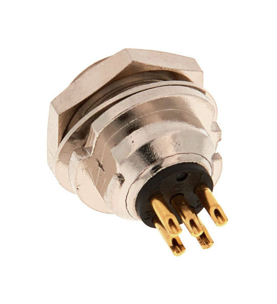

kennt zufällig jemand einen erschwinglichen Lötkolben der sich gut für
Präzisionarbeiten eignet?
Ich wollte mir demnächst nochmal ein paar kleinere Stecker
zusammenbasteln und bräuchte dafür einen Lötkolben mit einem etwas
schmaleren Kopf, mit dem man auch gut an etwas engere Stellen kommt. Mit
dem klobigen Obi-NoName kann ich das Zusammenlöten eines 5 Pol Mini XLR
Steckers beispielsweise schonmal vergessen. Nicht nur, weil der Kopf
viel zu dick ist, sondern auch, weil er viel zu heiß wird und infolge
auch die umliegenden Kunststoffteile in Mitleidenschaft zieht.
Gibt es da einige Einsteiger-Geräte unterhalb der 50 Euro, die für
diesen Zweck geeignet wären?
Würde mich über ein paar Empfehlungen sehr freuen.

Kleiner Tip um zb. an DIN Steckern etwas dickere Litzen anlöten zu
können. Hatte ich gerade um den Stecker mit dem Kabel meines Lötkolbens
zu verlöten.
Der erste Blick sagte mir, der Lötkelch ist viel zu klein. Da suchte ich
für den Außendurchmesser der Pins passende Adernendhülsen und steckte
sie so auf die Pins, dass der etwas erweiterte Kragen oben ist. Jetzt
hat man einen gescheiten Kelch etwa 3mm tief. Das ganze lässt man mit
verbleitem Zinn volllaufen wobei sich die Hülse gleich mit dem Pin
verlötet. Danach Kabel 3mm abisolieren leicht verdrillen, verzinnen und
nach einem kuzen erhitzen des vollen Kelches kann man das Kabel sauber
einführen. Das schaut anständig gemacht richtig gut aus. Ich hatte auf
die Kabel vorher noch etwas Schrumpfschlauch draufgeschoben. Leider gibt
es unterschiedliche Pindurchmesser sodass man verschiedene
Adernendhülsen bevorraten muß.Aber die kosten fast nichts und taugen
auch für zig andere Zwecke.

Bearbeitet möchte ich unter anderem wie gesagt einen Mini XLR Stecker.
Da wäre zum Beispiel der Rean RT5 MPR (siehe Bilder im Anhang), bei dem
ich mir noch unsicher bin, welche Spitze geeignet wäre. An Lot hätte ich
noch einiges an 0,5mm F-SW 26 Radiolot von Stannol.
An günstigeren Stationen gäbe es halt auch noch die Zhongdis, z.B.
ZD-981 oder ZD-931. Sind beide temperaturgeregelt und relativ günstig
mit Austauschspitzen zu bekommen. Die ZD-931 kostet gerade mal 50 Euro.
Aber keine Ahnung, ob die Dinger was hermachen...

von herbert (Gast)
H. Fuchs schrieb:
> bei dem
Ich habe jetzt keine Ahnung wie stark dein Draht bzw. Litze sein wird,
aber der Lötkelch ist nur für dünne Sachen. Nimm mal den Draht den du
verwenden willst und versuche ihn "trocken" einzufädeln.
Wenn das geht, benutzt du eine Spitzenbreite von 1-1,5mm. Das Radiolot
ist gut. Ich schaffe das auch mit breiteren ,aber ich habe Übung...;-)
Es gibt zwei Methoden das zu löten. Erstere: Du schiebst den verzinnten
Draht so rein, dass er nicht mehr von alleine rausrutschen kann.Dann
hast du zum Löten beide Hände frei für Kolben und Zinn.
Die zweite: Du lässt den Lötkelch mit Zinn volllaufen,aber bitte so ,das
nicht das ganze Flussmittel verdampft. Danach machst du das ganze wieder
schnell flüssig und schiebst den verzinnten Draht rein. Das muß
ausreichend flott gehen.
Günstigerweise hat man auch einen kleinen Schraubstock wo man das zu
lötende Teil einspannen kann.
Leichter würde es gehen wenn du Aderendhülsen hättest die auf deine Pins
passen. Sie werden so draufgesteckt, dass der erweiterte Kragen der
Endhülse oben ist ,dir also das spätere einfädeln des Drahtes /Litze
erleichtert.
Das Prozedere ist das gleiche wie schon beschrieben , nur ist jetzt dein
"Kelch" um einiges größer und zielsicherer.
> Wenn das geht, benutzt du eine Spitzenbreite von 1-1,5mm...
Danke für die vielen Tipps!
Die Innenleiter sind glaube ich um die 0,5mm dick. Werde dann schauen,
ob ich die erstmal so reinfädeln kann :)
